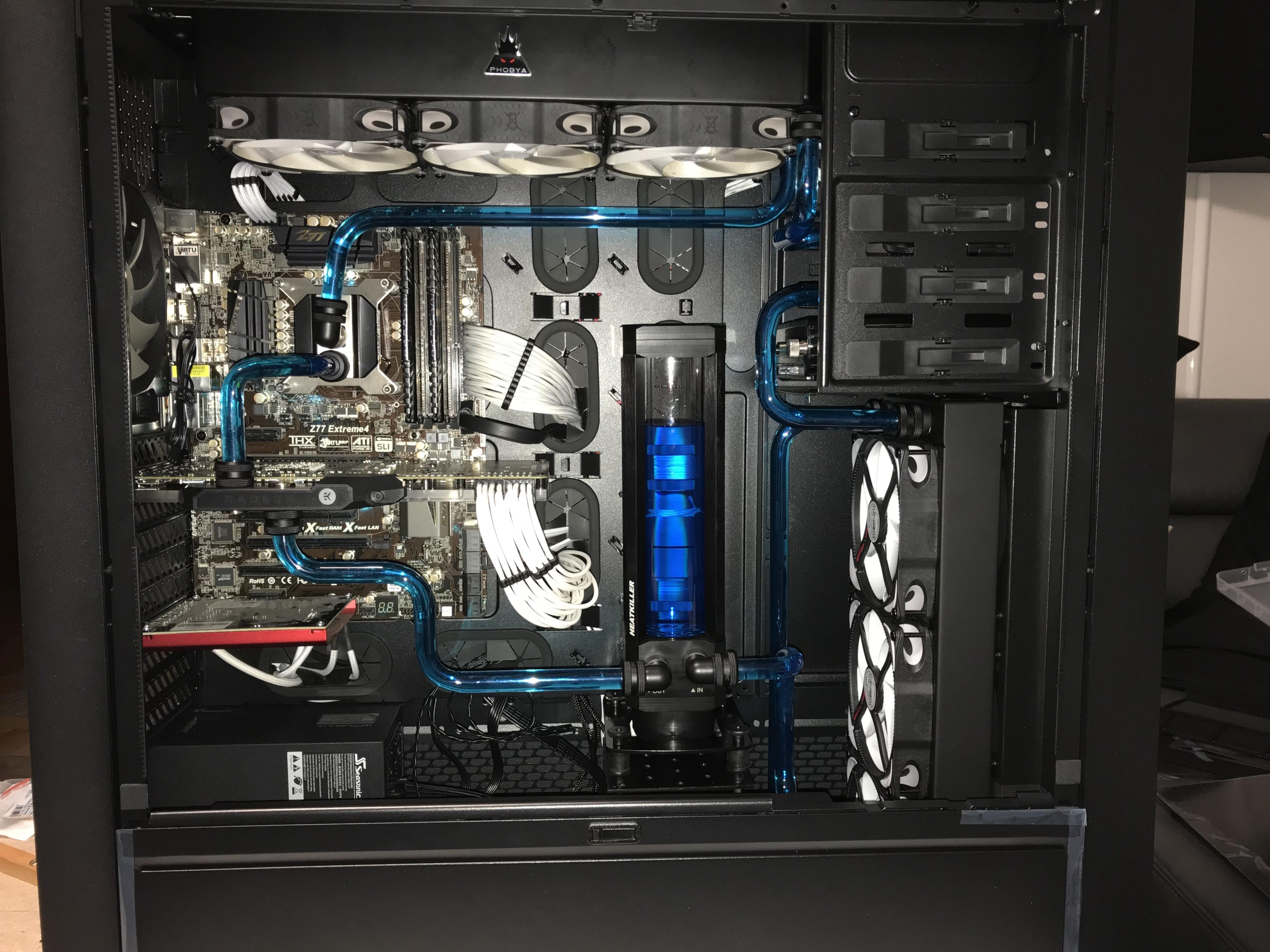

Ich wage mich auch an mein erstes Hardtube Projekt.
@Tagori: sehr schick! Ich habe auch das 900D aber mit Innenverkleidungen von Coldzero. So praktisch die Kabeldurchführungen auch sind, so häßlich sind sie leider auch :/
Das macht das Gesamtbild kaputt, dabei sind Harttubes so schön "clean".

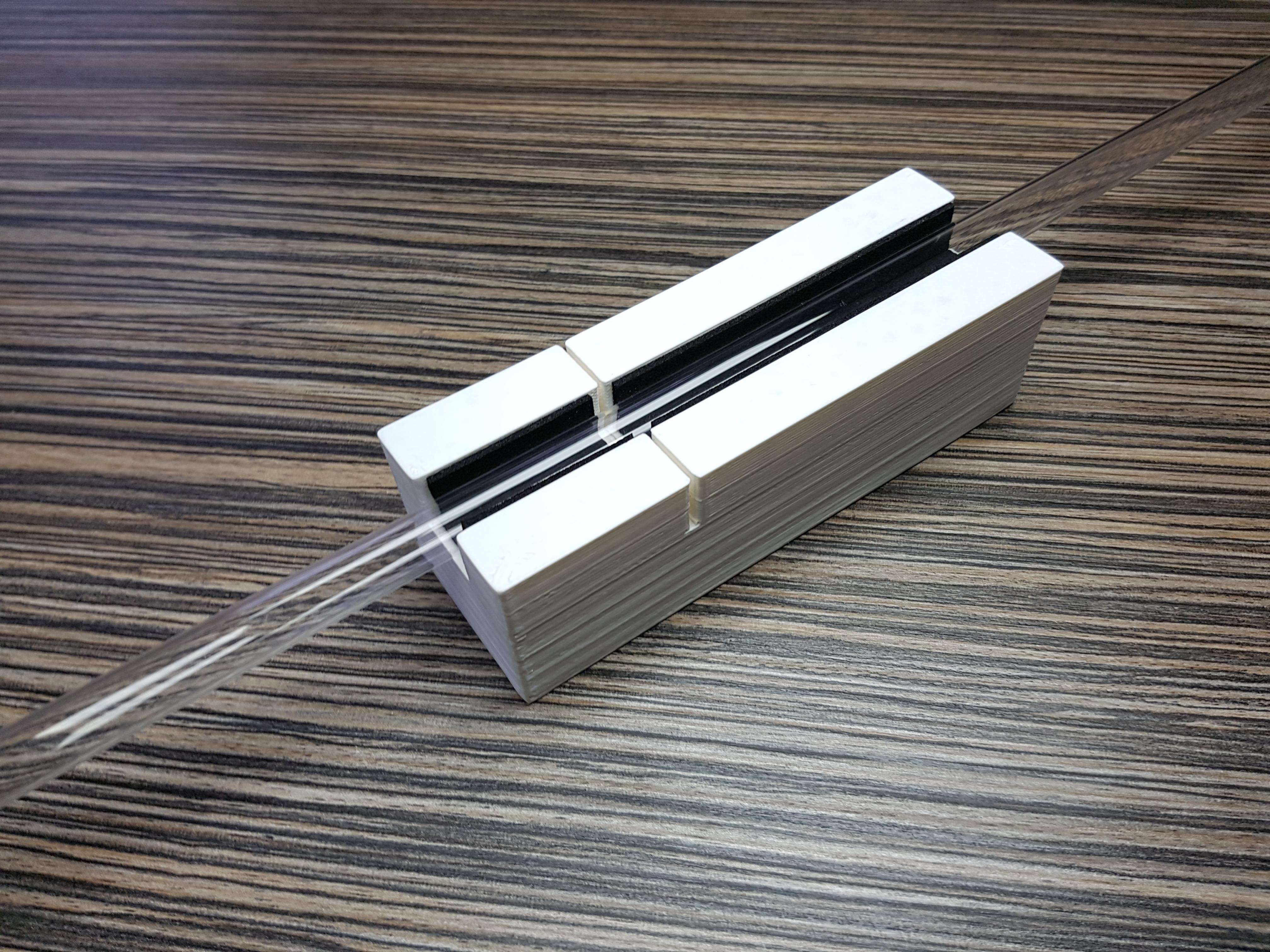

Wenn man langeweile hat, nutzt man ein 3D Drucker und druckt sich eine Sägelehre aus ;):

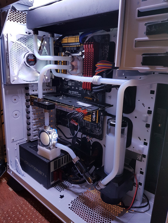

Hi, also schwierig ist abhängig wie der Kreislauf ist, versucht man eine gute Optik hinzubekommen wird es sicherlich nicht so einfach wegen den Biegungen die ja stimmen müssen, sonst sieht alles krum und schief aus. Ich hab 3 Versuche gebraucht bis es mir gefallen hat.
Mein erster Versuch sah noch so aus:

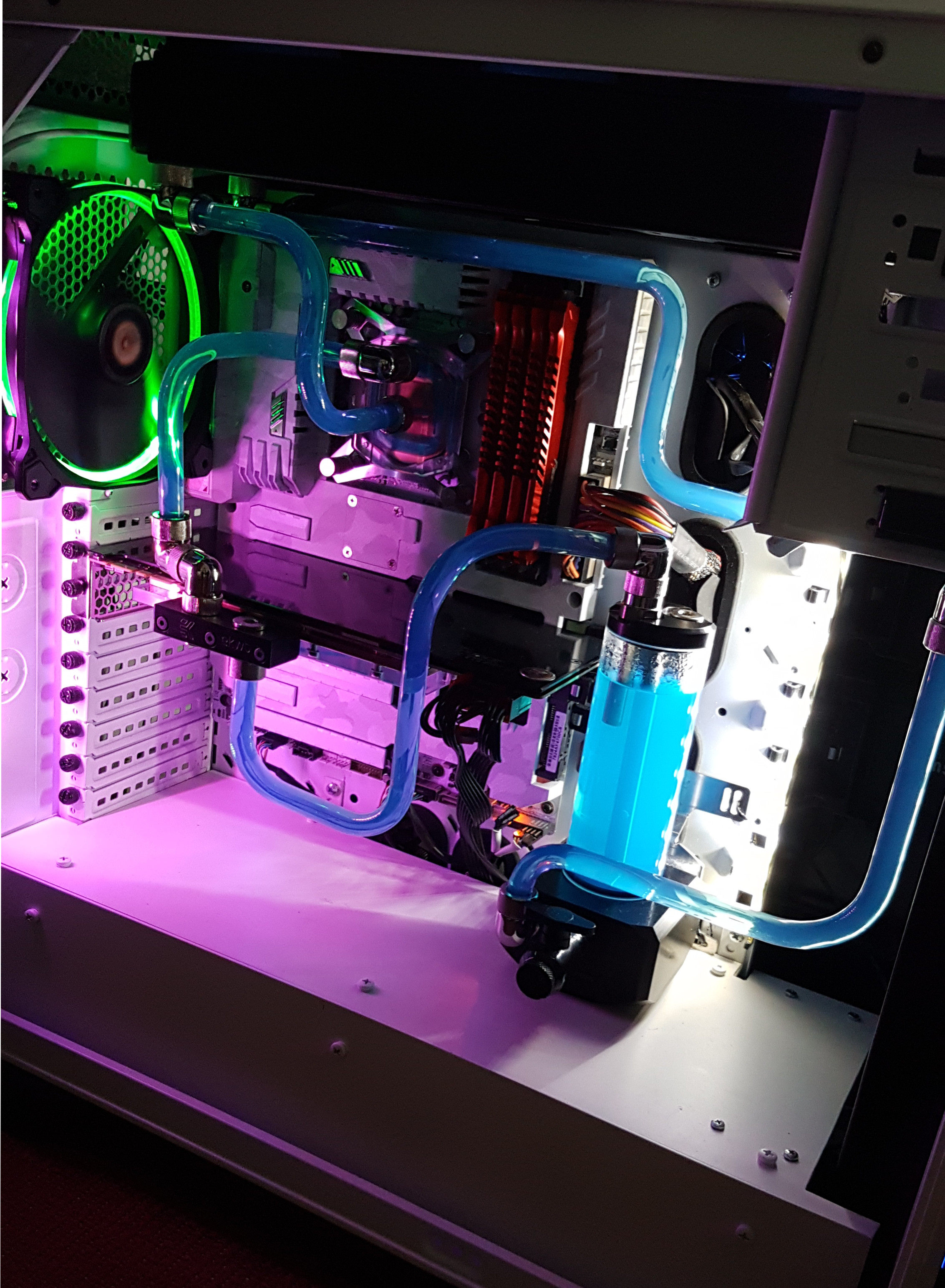

Und letzten Monat habe ich es dann so gemacht, beim Ringlüfter und dem LED Streifen kann man die Farben ändern:
Aber der LED Streifen von Aquacomputer ist nicht besonder von hoher Qualität, 2 gekauft, einer war kaputt. Und dieser fängt an zu flackern
