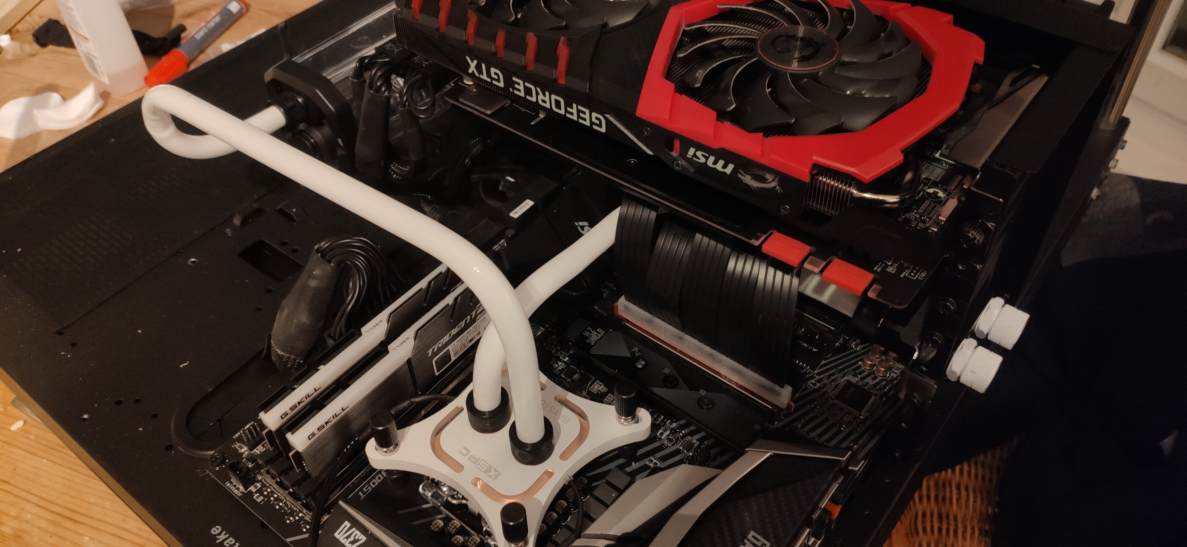

Habe bei dem blödesten Weg 4 Biegungen zu vollziehen. Wenn da eine Länge zu Lang ist, dann kann ich das schon knicken. Die anderen beiden Rohre von den 3en aktuell brauchen jeweils 2 Biegungen.
Tommy Hewitt schrieb:
Keine Möglichkeit die Biegungen zu reduzieren? Ich hab meinen Loop so ausgelegt, dass maximal zwei Biegungen drin sind. Vier Biegungen sind natürlich ne Hausnummer.
Habe schon geschaut. Muss halt an meiner Grafikkarte vorbei an den Radiator. Das muss präzise passen :/

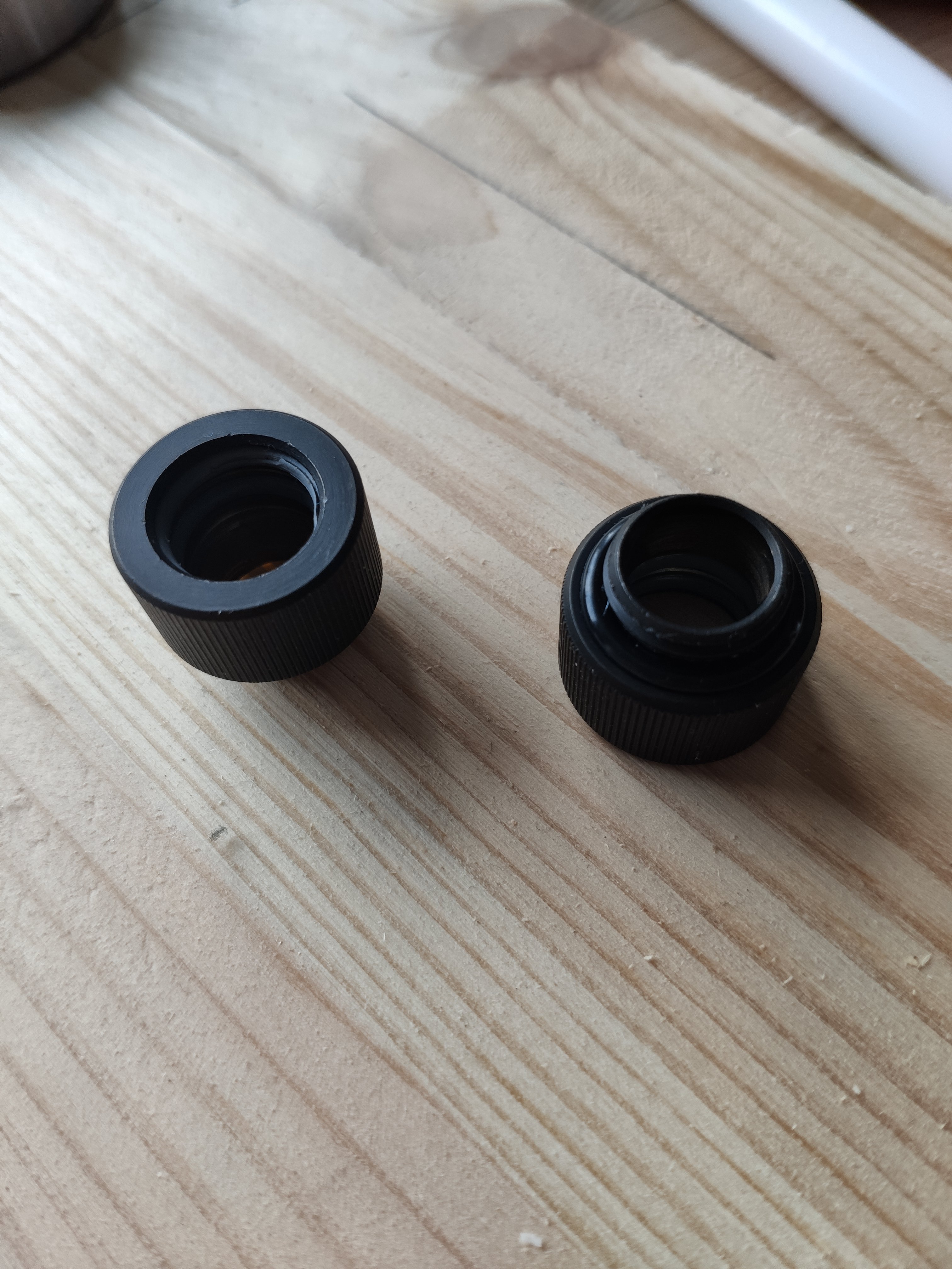

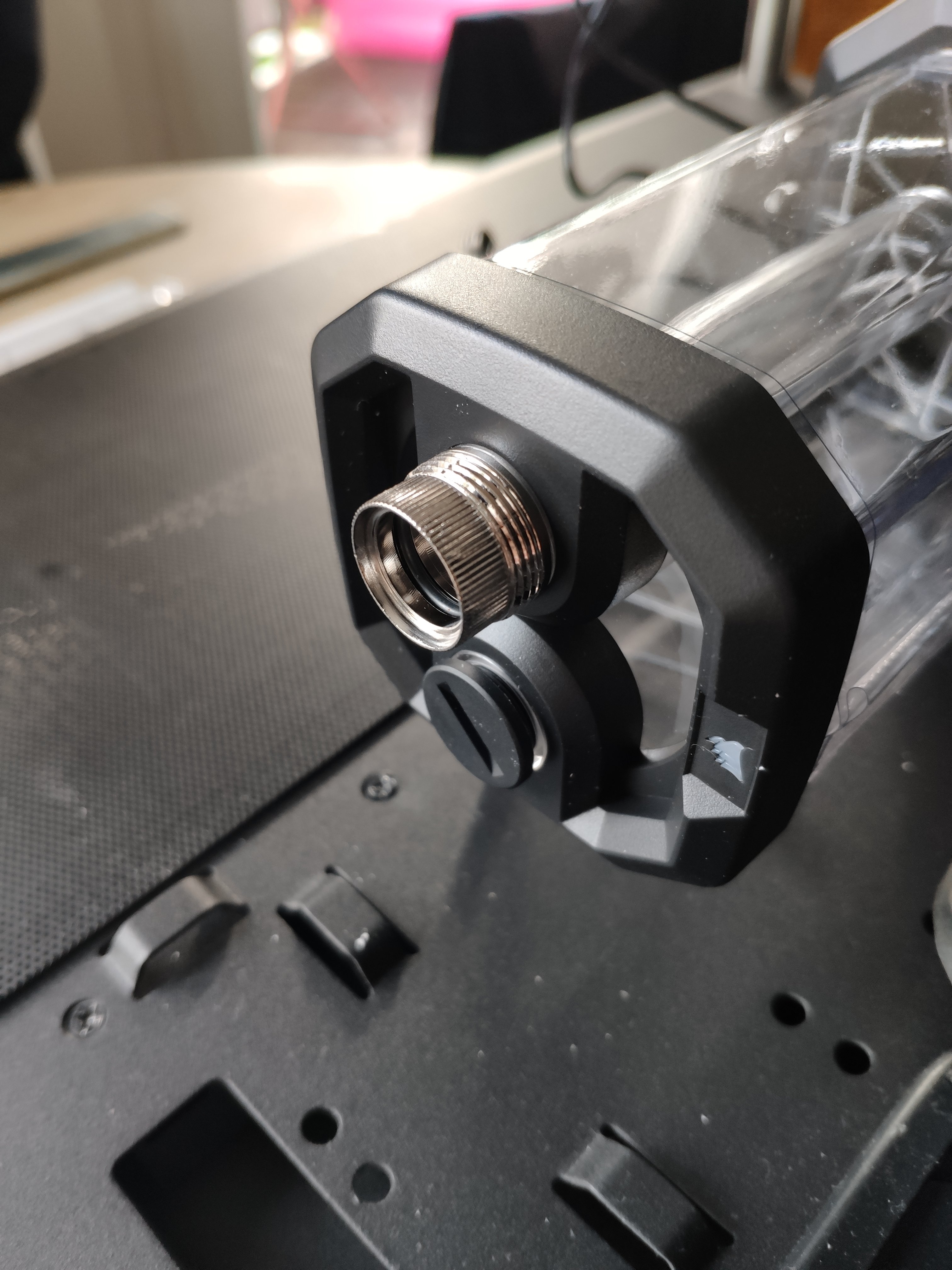

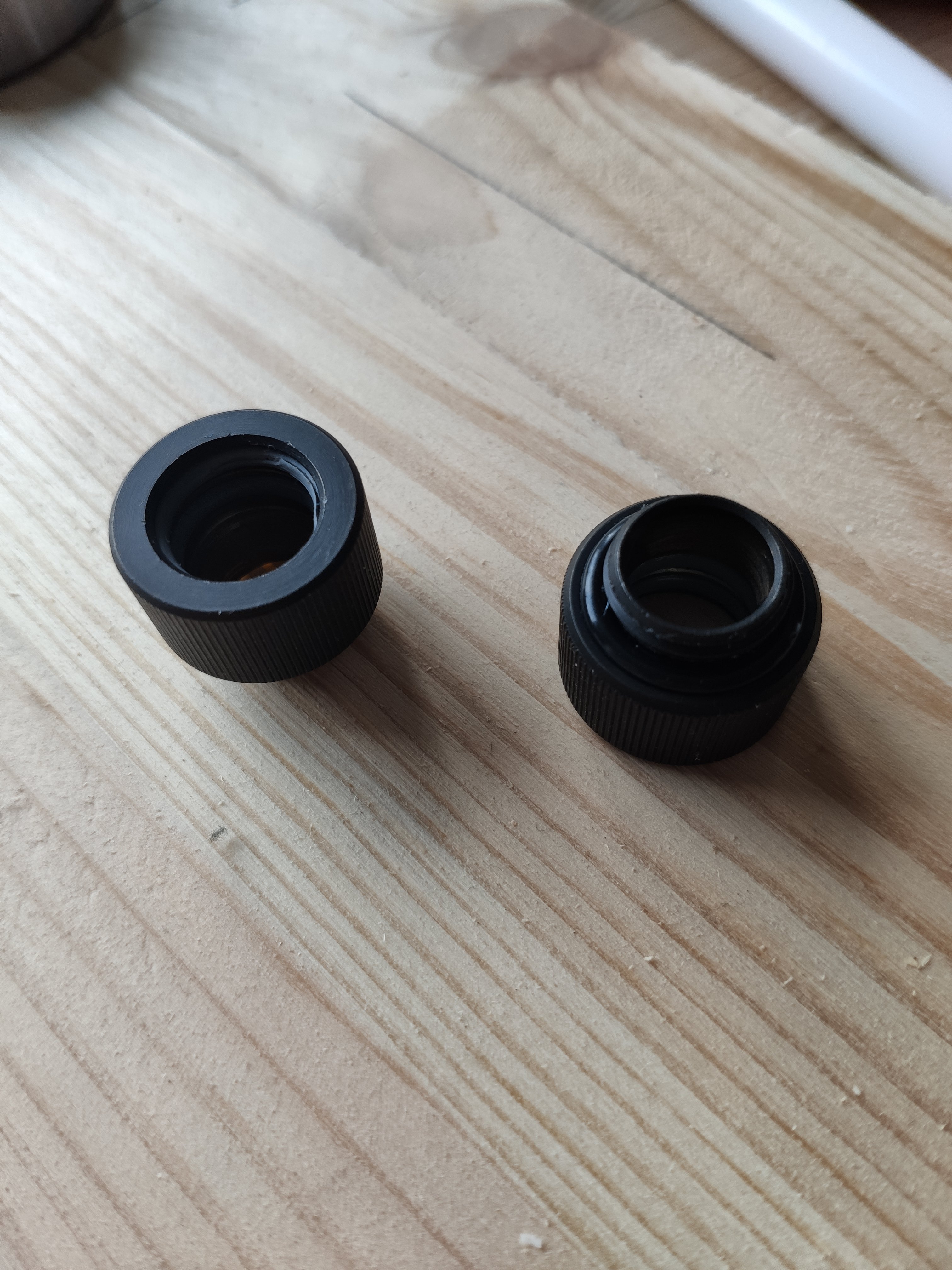

Hey. Habe diese fittings. Jemand eine Idee, wie ich die auf bekomme? Einer ging. Bei den anderen klappt es überhaupt nicht. Die sind so fest. Einen habe ich schon beschädigt....
Wd40 half nicht.

Waren HDC. zum Schrauben. Die waren nur so fest, dass sie nicht ab gingen. Hab es aber noch hin bekommen.. Hat nur ewig gedauert.
Viele Überschätzen die Lage mit den Fittingen heftigst.
Die muss man nicht mit Werkzeug fest ziehen.
Die Dichtungen da drin sind doppelt und sehr sicher.
Beste Grüße
Andreas / ALCAndreas
auf dem zweiten Bild der linke Anschluss, ist da die Dichtung vom Anschluss defekt oder sieht das nur so aus?
Je nachdem was man wo bestellt, gibt es Anschlüsse mit einem Innensechskant. Wenn der fehlt, geht es auch mit mit zwei Zangen und etwas Stoff zum Schutz. Kühlschrank wäre auch möglich.
HDC wären ja von EK. Die schwarzen auf dem unteren Bild sind aber definitiv keine EK, die haben alle einen Innensechskant.
Naja sie sind jetzt dran und ich musste sie schrauben. Die Tubes haben so nicht in die Fittings gepasst. Erst als ich die Schraube entfernt und dann über den Tube gezogen habe.
1 Tube ist leider leicht mit Wellen (links zu sehen). Wenn die neue Grafikkarte da ist, muss ich eh 1-2 Tubes neu machen. Dann hole ich das nach.

Und wichtig: je mehr Biegungen pro Tube, desto komplitzierter. Dein Bild oben zeigt ein Tube mit 4 Biegungen, das ist schon heftig... man sieht auch Dellen an der Stelle wo du 3 Biegungen fast unmittelbar hintereinander machst.. solche Sachen habe ich vermieden.
