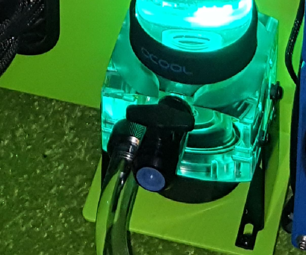

Gehäuse so drehen und fixieren (Decken, Kissen, what ever) das die zu öffnende Verschraubung die höchste Stelle des ganzen Kreislaufes bildet.
Und mal über ein T-Stück mit Ablasshahn da an der Stelle nachdenken, für Später... :Freak omg
Bleibt immer zu, außer man wechselt zufällig mal die Grafikkarte... Das klappt bei jeder WaKü...
