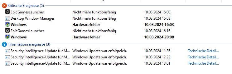

Was steht im Zuverlässigkeitsprotokoll ?

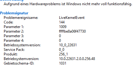

OH, tatsächlich steht da was!

Und wiederholen sich die Einträge auf anderen Tagen ?
ja! an jedem Tag wo ich streame.
Gucke mal bitte ob Windows auf Laufwerk C ein Minidump erstellt und wenn ja, dann bitte mit WinDBG Viewer auslesen und hier posten.
