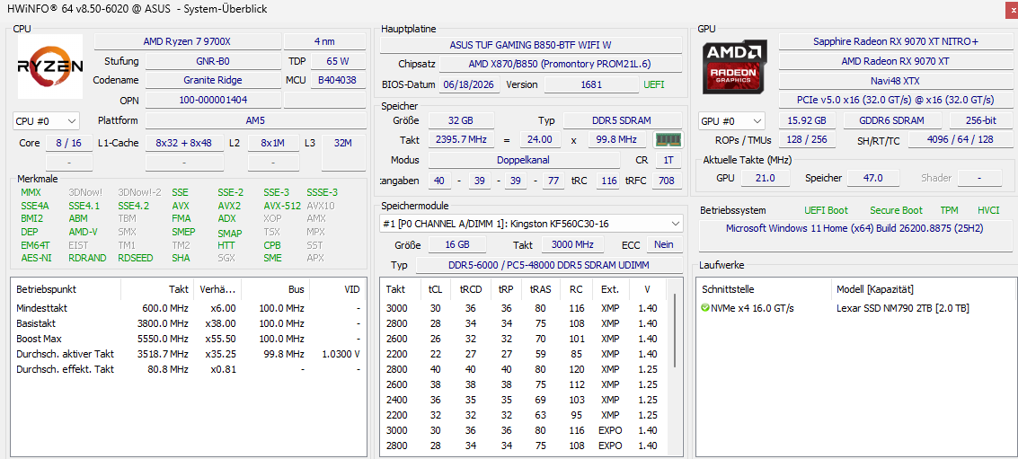

Bitte Screenshots der Konfiguration mithilfe des Systemüberblicks von HWiNFO und GPU-Z posten, damit man einen schnellen Überblick über Systemkonfiguration (u.a. die BIOS-Version des Mainboards) bekommt.
Stecken die RAM-Riegel in den richtigen Steckplätzen auf dem Mainboard? - Dies sollten die Plätze 2 und 4, von der CPU aus gesehen, sein.

@Darkling71 anbei der Screenshot vom Systemüberblick

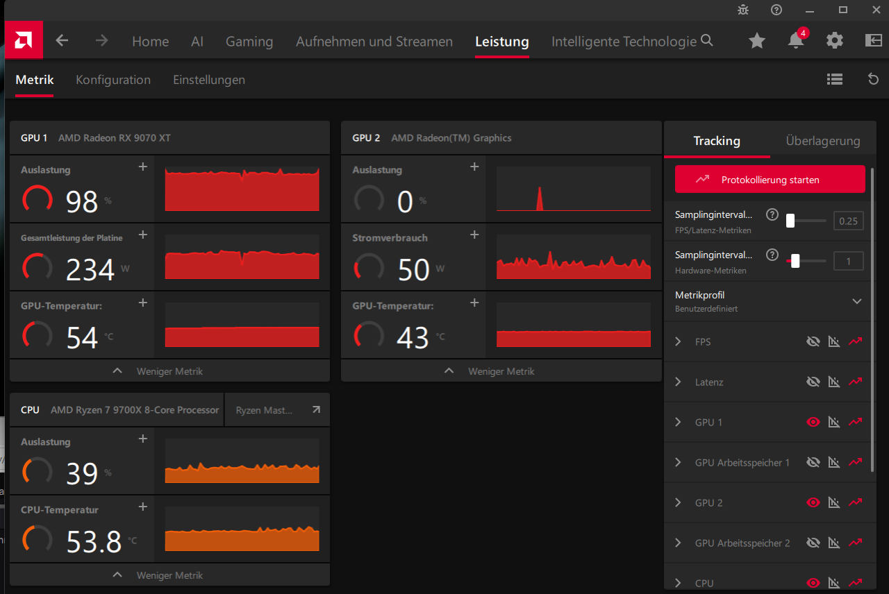

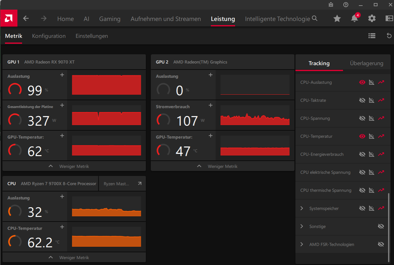

@kachiri ich weiß leider nicht welcher Sensorwert das ist, ich hab aber mal ein Screenshot von Adrenalin gemacht, während des Streams und Gamings
Außerdem hab ich die Stromaufnahme mit der Gesamtleistung der Platine bei Adrenalin verwechselt. Und der Wert weicht auch sehr von einander ab :freak:

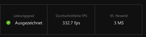

EDIT: Falls es weiterhilft ich habe mal noch ein Bild von den Temperaturen gemacht, während ich grad in einem Spiel weitere Daten runterlade (35gb). Ich finde es irgendwie komisch, dass die Temperaturen und die Gesamtleistung höher sind als bei der Kombo Stream plus Gaming. Kann das vielleicht daran liegen, dass der Download jetzt schon ca. 20min läuft und das erste Foto beim Streamen und Gaming nach 2-3min gemacht worden ist ?
EDIT 2: Hab vielleicht die Ursache gefunden was die Temperaturen betrifft. Das Spiel, dass ich während dem Stream laufen ließ, hat laut Adrenalin nur knapp 60FPS im Durchschnitt. Das andere Spiel, welches sich grad im Startbildschirm befindet und weitere Daten runterlädt, hat 330FPS im Durchschnitt

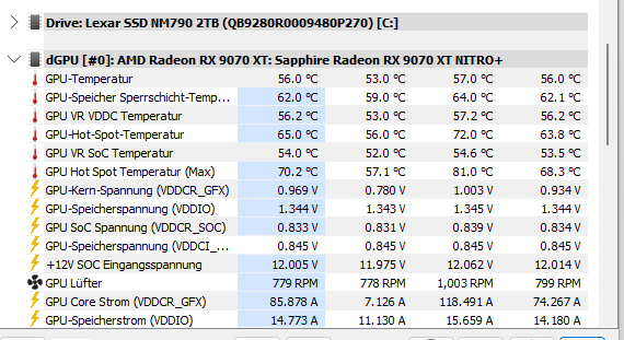

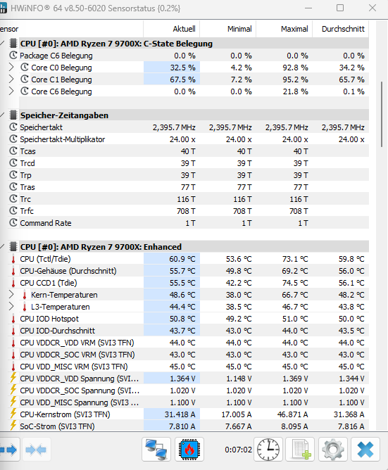

Lass mal HWInfo währenddessen laufen und zeige dann die Temperaturen.
Mein Videokodierer ist AMD HW H.264 bei OBS und anbei die Screenshots mit HWInfo.
