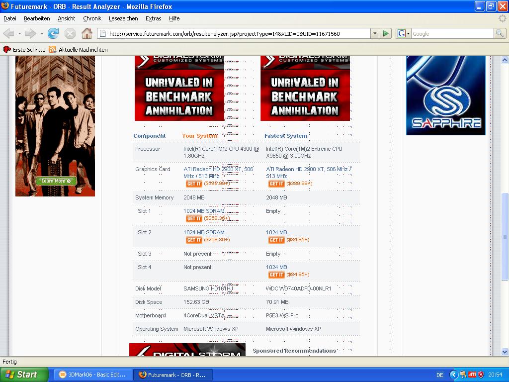

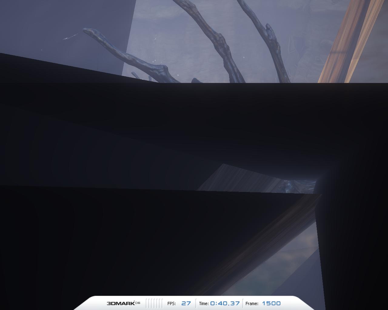

- in 3dmark06: teilweise extreme texturfehler, treiber: 7.10 und 7.9 versucht
- in ut3 demo bei hochen auflösungen (1600x irgendwas), bekomme ich gar ein bild mit horizontalen orangenen streifen nach kurzer zeit.
- das einzige was läuft, ist cod4 demo, jedoch noch nicht bei hochen auflösungen getestet, jedoch aa und af, keine bildfehler treiber: 7.10
- Aquamark, auch extreme texturfehler
liegt es an dem treibern oder an der hardware? hoffe par 2900er besitzer können mir hier weiterhelfen.
ps: graka ist nicht übertaktet! standardtakt, laut gpuz
par bilder füge ich ein.

Da ist evtl. der VRAM der Karte defekt. Teste mal annem anderen Rechner bzw. lass gleich mal tauschen.
