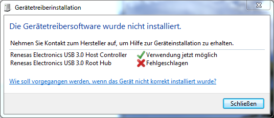

Ich habe noch zusätzlich das Problem das ich ständig(fast jeden Tag) den USB3.0 Treiber neu installieren muss damit er meine Festplatten erkennt. Ich habe heute einen neuen Treiber installiert: RENESAS-USB3-Host-Driver-21280-setup
Braucht jede Festplatte einen eigenen Treiber oder wie muss ich das jetzt verstehen? Mein Motherboard hat nur USB2.0 deswegen habe ich mir soeinen Adapter gekauft: Transcend USB 3.0 Schnittstellenkarte/Adapter PCIe (2 Ports)

wenn ich die festplatten usb3.0 anschliesse werden sie normal erkannt aber sobald ich die hardware sicher entferne dann taucht sie nach paar sekunden wieder auf. dann passiert mir auch öfters das die festplatte garnicht gelesen wird dann bleibt mir nichts anderes übrig als den treiber neu zu installieren danach gehts wieder.
Mit den neuen Treibern hatte ich immer Probleme deswegen nutze ich die Treiber-CD um die zu installieren.

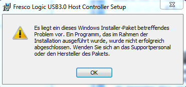

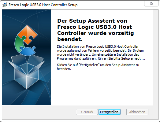

Wenn ich auf "USB 3.0 Host Controller Utility" drauf gehe kommt auch öfters diese Fehlermeldung:
Error
Firmware Version wurde nicht erkannt
