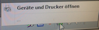

Bei mein Windows 8 (auch unter Windows 7 war das vorher), wird unten rechts in der Taskleiste ständig das grüne Icon für Hardware sicher entfernen angezeigt. Drücke ich dadrauf, so zeigt er mir ledigleich drei Punkte ("...").
Das heißt er erkennt irgendwas nicht, dass zum auswerfen gedacht ist.

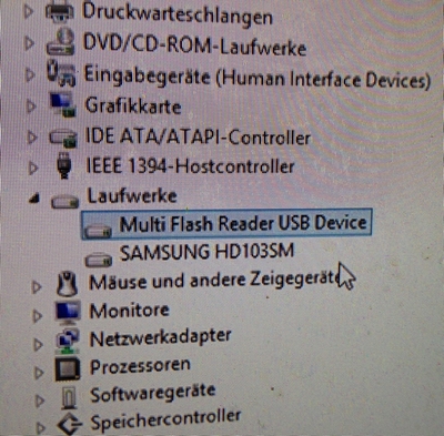

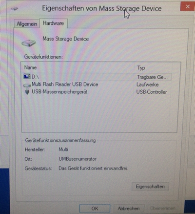

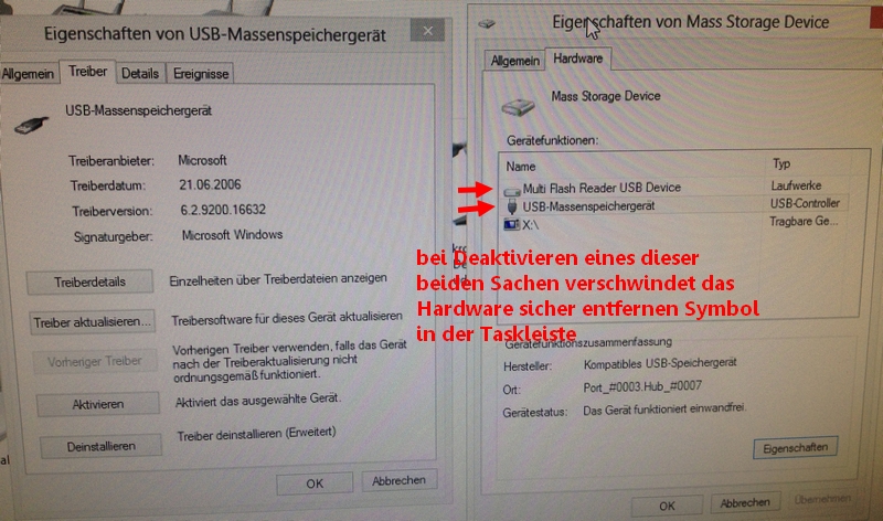

Hab aber noch was gefunden:
Im Gerätemanager erscheint neben der SAMSUNG-HD bei Laufwerke ein "Multi Flash Reader USB Device".
Klicke ich dort mit Rechtsklick --> "Deaktivieren", so ist das ominöse Symbol verschwunden. Also scheint es ja damit was zu tun zu haben?
Grüße
also ich weiß jetzt schon mehr: höchstwahrscheinlich verursacht das Problem ein interner Card Reader. Es gibt also eine Verbindung vom Card Reader zum Motherboard USB Port oder so.
Kann man das umgehen?

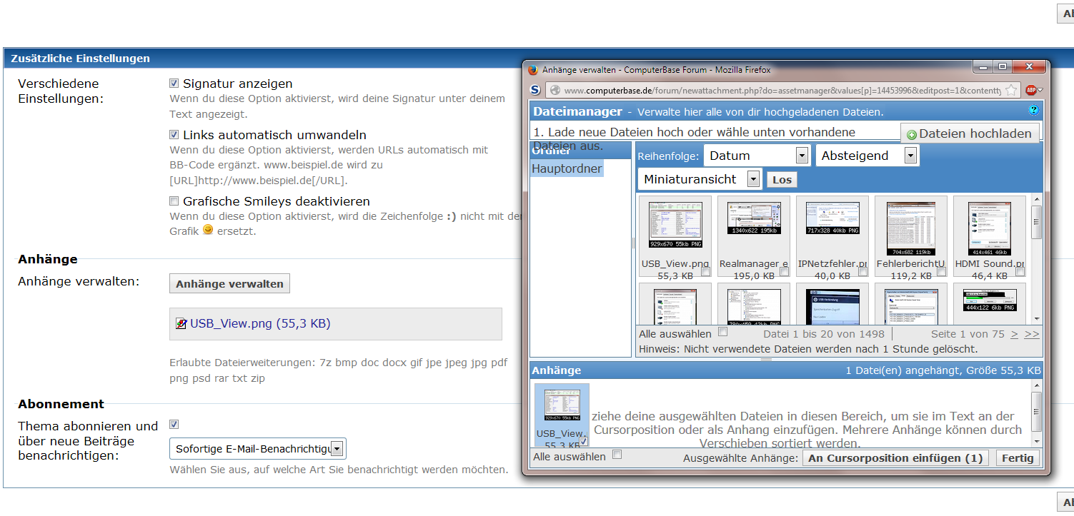

Lade doch den Bericht als Anhang hier hoch, unten auf erweitert gehen, dann Anhänge verwalten und aussuchen welche hoch sollen. Sieht dann so aus.

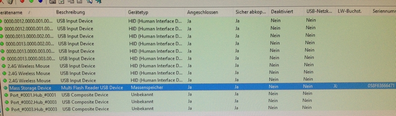

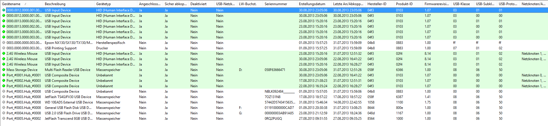

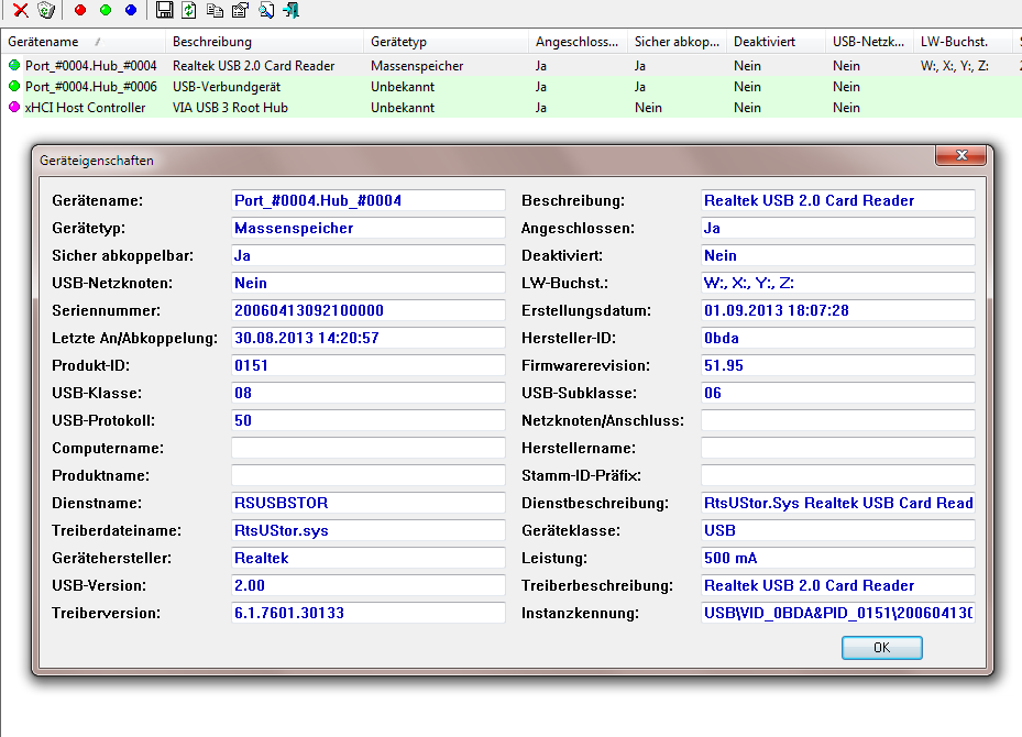

Hallo, okay, hier die Daten von USBDeview: (habe auch nen HTML-Report, falls wir die Infos weiter rechts auch noch brauchen.
Da ist er ja. Wenn das mal nicht der "Multi Flash Reader USB Device ist". Der hat ja sogar nen Laufwerksbuchstaben?
Das ist wohl das Übel? Oder sieht jemand was anderes verdächtiges in der Liste?
Grüße
Versuch mal dem Gerät einen Laufwerksbuchstaben zu geben, der sich am Ende der Liste befindet (x,y,oder z) und dekativiere bei den Einstellungen des Gerätes den Autostart, das sollte man mit dem Tool auch einstellen können, bin am Tablett, deshalb kann ichs nicht nachschauen.
Welchen Laufwerksbuchstabe haben Deine anderen Laufwerke, z.B. Platte und CD/DVD (D), evtl behaken sich diese ja.

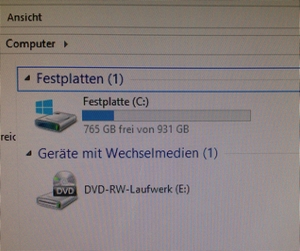

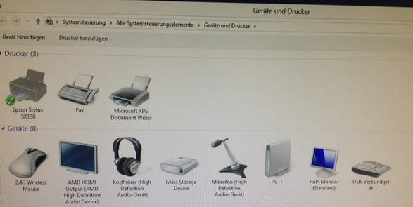

Ich habe dem Gerät den Buchstaben X gegeben (siehe Bilder). --> keine Änderung / auch nach Neustart / weiterhin das Symbol
Den Autostart deaktivieren konnte ich nicht (sowas hab ich da nicht gefunden).
Sonst hab ich nur Laufwerk C: (Festplatte) und E: (DVD). -> siehe Bilder
lg
