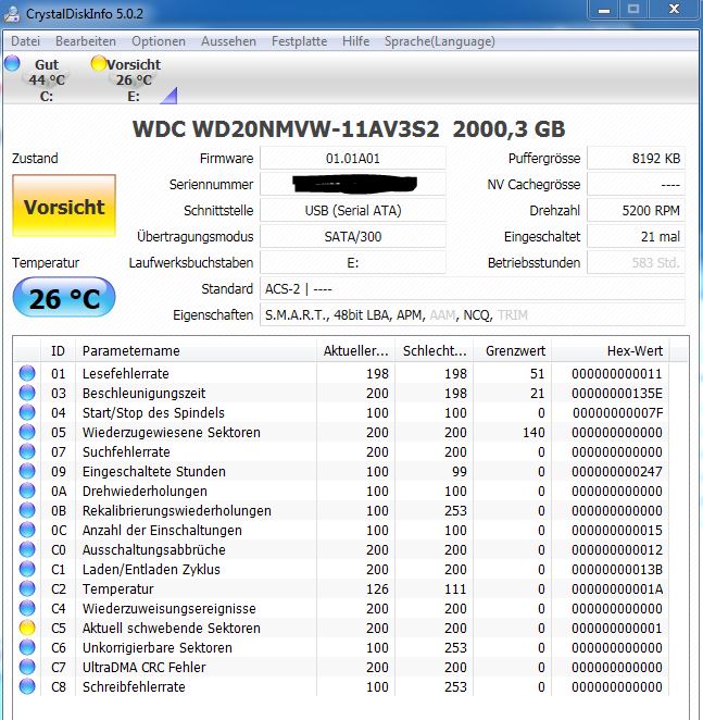

Ich habe die Platte jetzt mal mit CrystalDiscInfo gecheckt und dieses sagt "Vorsicht" wegen schwebender Sektoren:
Wie gesagt, daten sichern.
Ist zwar noch nicht schwerwiegend. Aber besser wirds net.
Hat aber nicht wirklich was mit deinem eigentlichen problem zu tun.

Von wichtig Daten sollte man immer und jederzeit ein Backup haben! Das ist hier nur ein schwebender Sektor, also ein Sektoren dessen Daten nicht mehr zur ECC passen, da gibt die Platte statt der Daten einen Lesefehler als Antwort wenn man versucht diese zu lesen. Das kann auch anderen Gründe als defekte Oberflächen haben, z.B. einen Stromausfall während eines Schreibvorgang der dazu führt, dass eben nicht die ganze Daten plus der neuen ECC geschrieben wurden und es gab ja hier 18 Ausschaltabbrüche. Oder wegen eines Stoßes oder Vibrationen ist der Kopf beim Schreiben aus der Spur gekommen und hat Daten auf der Nachbarspur überschrieben.
Die Controller merken sich die schwebenden Sektoren und prüfen die Daten nach dem erneuten Schreiben auf diese Sektoren, dann verschwinden diese einfach oder werden eben durch Reservesektoren ersetzt. Das Überschreiben kann man z.B. mit einem chkdsk /B E: auslösen, dann sollten selbst Sektoren die das Filesystem als defekt ausmaskiert hat, überschrieben werden. Aber die Daten vorher sichern, wenn die Platte wirklich einen Schaden hat, könnte der schlimmer werden und im schlimmsten Fall geht sie dabei ganz kaputt. Schau danach erneut wie die Werte aussehen und achte auf schwebende und wiederzugewiesene Sektoren.
