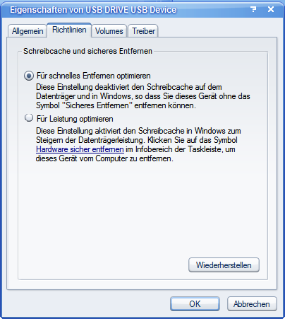

Es liegt nicht an den USB Sticks, sondern an den Einstellungen für Wechseldatenträger.
In den Eigenschaften des USB Geräts im Gerätemanager lässt sich das Gerät (USB Stick)
entweder für Geschwindigkeit oder sicheres entfernen optimieren.
Standard ist "sicheres entfernen" - dadurch kannst du einen USB Stick rausziehen,
ohne warten zu müssen und Gefahr zu laufen, dass Datenverlust entsteht. (Anhang)
Es liegt einfach am Schreibcache,d er entweder aktiviert oder deaktiviert ist.

:) Das hatte ich doch geschrieben:
synchrones Schreiben = Schreibcache aus
asynchrones Schreiben = Cache an
Nur halt ohne das Wort "Schreibchache" zu verwenden :rolleyes:.
