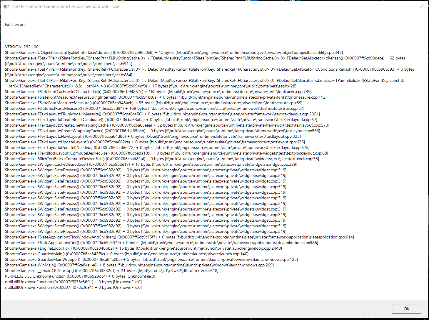

Gestern war ich am ARK spielen und plötzlich veränderte sich etwas an der Spielperformance. Ich hatte plötzlich feine Mikro-Ruckler, wenn man das so nennen kann, das hatte ich in dem Spiel noch nie. Dann ist das Spiel gecrasht, zum ersten Mal seit 270 Spielstunden.
Klingt nach Arbeitsspeicherfehler/Defekt. Würde mal mit einzelnen Modulen testen, vielleicht ist ja nur ein Riegel defekt.
