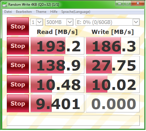

Wenn ich den Stick mit CrystalDiskMark teste, dann gehen die ersten 3 Tests gut, aber der letzte Test stürzt immer ab bench.png
Beim letzten Write-test, bricht der Test ab und das Licht des USB-Sticks geht aus... und das reproduzierbar (egal ob 500MB/2GB usw..)
Interessanterweise wird der Stick noch unter "Computer" angezeigt und ich kann sogar was drauf kopieren.
Soll ich den Stick lieber tauschen oder ist die CrystalDiskMark nicht für USB-Sticks geeignet?

Bei Test mit der QD32 dürfte eher Dein USB3 Treiber ein Problem haben, denn das normale USB Bulk Protokoll unterstützt kein NCQ und der muss diese gewaltige Warteschlange dahr selbst verwalten, für den Stick selbst ist das dagegen nicht anders als der Test darüber mit 4k und QD1, weil er eben immer nur einen Befehl bekommt, wenn der davor abgearbeitet ist. Von daher würde ich CDM auch den untersten Test abwählen, wenn nicht das UASP Protokoll genutzt wird, das kann NCQ.
Der Stick ist deswegen also wahrscheinlich nicht defekt und im Alltag werden auch keine 32 parellelen Zugriffe an ihn bzw. den Treiber gestellt werden, den zu tauschen ist nicht nötig, da ja h2testw auch fehlerfrei durchgelaufen ist.

Es darf nicht crashen. Ob es der Treiber ist, sollte sich kontrollieren lassen. Sandisk dürfte in diesen Fall eine Liste mit "defekten" Treiber Versionen haben.
