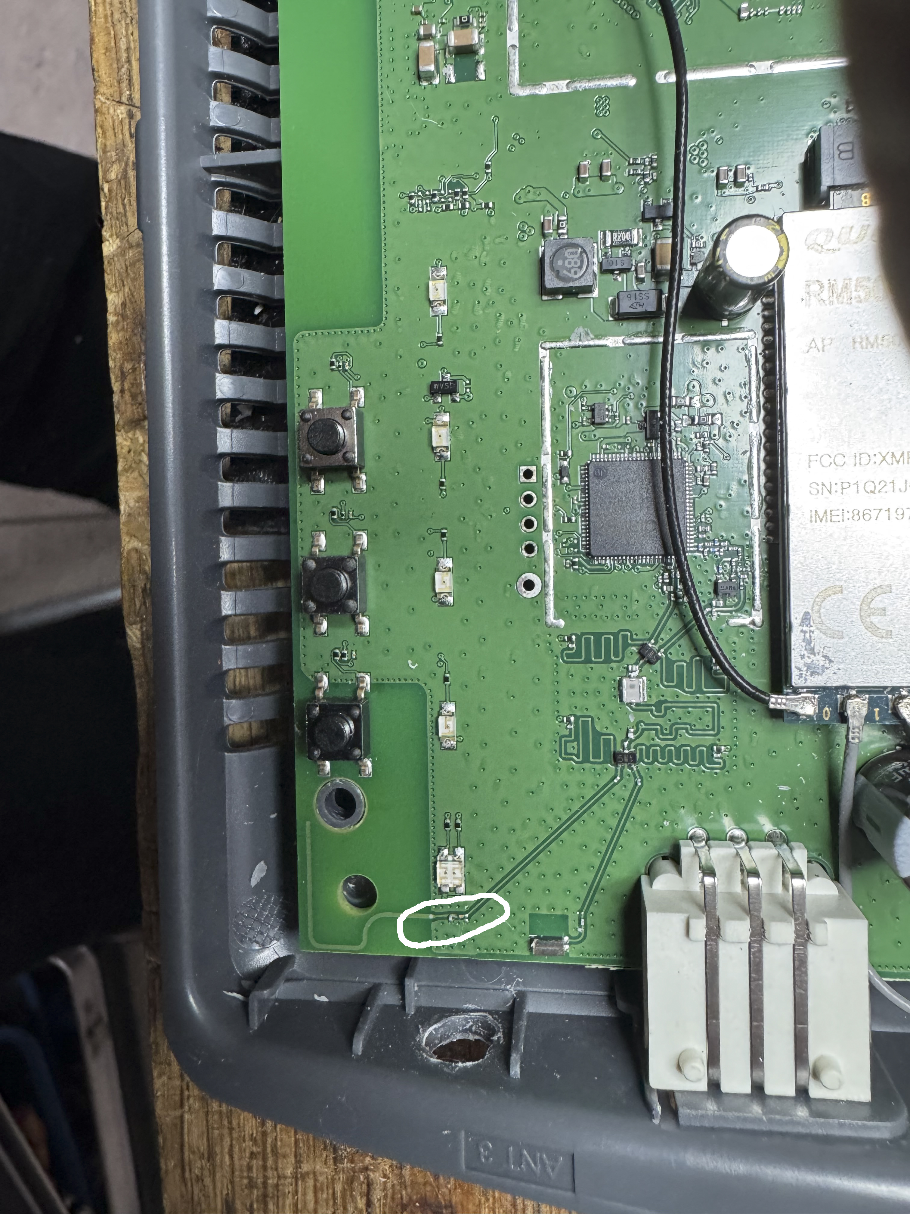

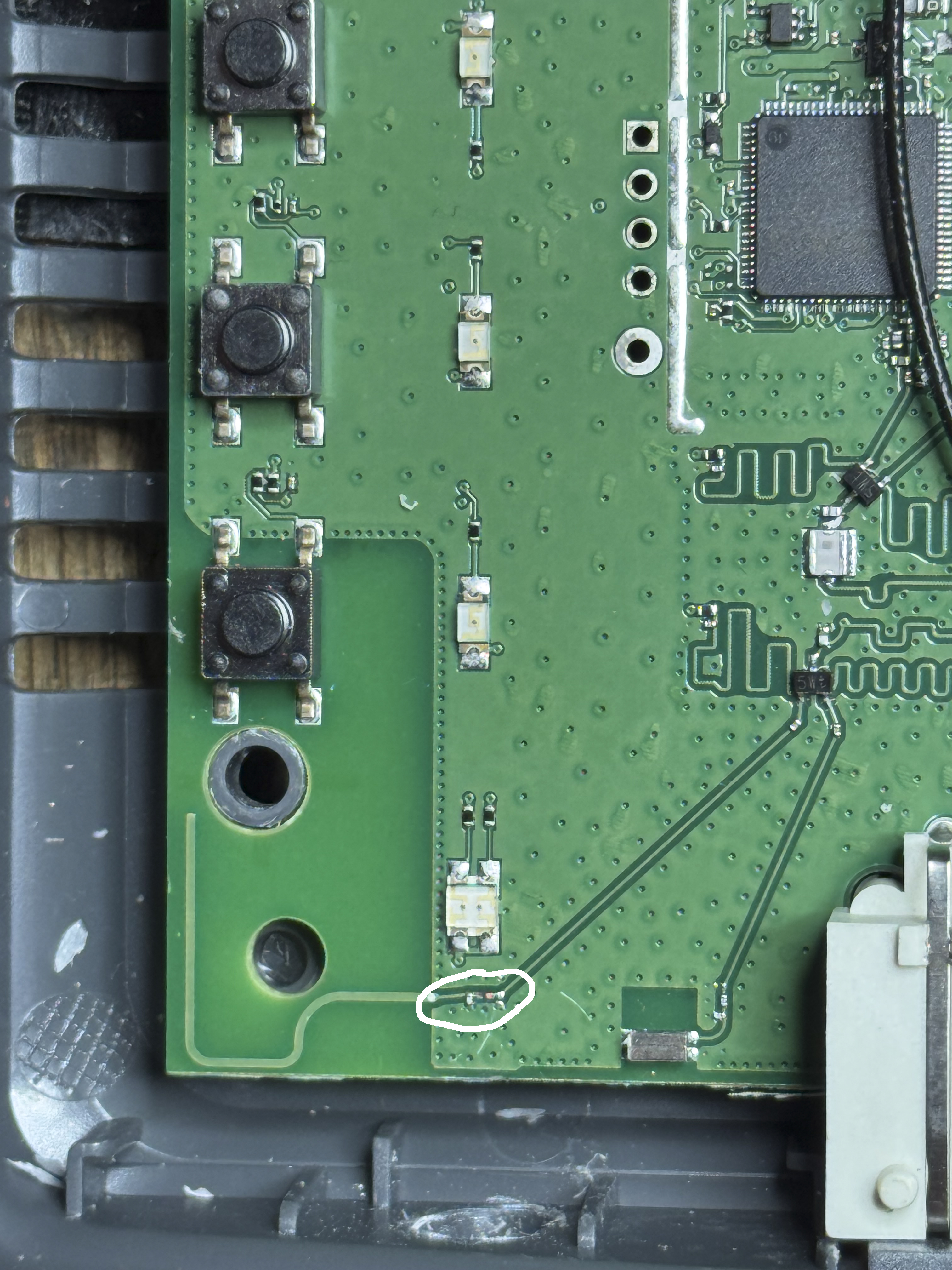

Ich habe über eine Kleinanzeige eine FRITZ!Box 6850 5G für die Verwendung in unserem Wohnmobil gekauft. Das Gerät wurde als „teilweise funktionsfähig” beschrieben. Nach Erhalt habe ich die FRITZ!Box geöffnet und die Leiterplatte unter einem Mikroskop untersucht.
Ich konnte eine SMD-Komponente ausfindig machen, die offensichtlich beschädigt war oder fehlte. Meiner Einschätzung nach befindet sich dieses Bauteil im WLAN-HF-Bereich oder im Antennenanpassungsbereich. Es könnte sich um einen SMD-Kondensator, eine Induktivität oder einen Widerstand handeln, der Teil des Anpassungsnetzwerks oder der Filterstufe der DECT-Antenne ist. Ich vermute, dass es sich offensichtlich um ein fehlendes SMD-Bauteil im Antennenanpassungsnetzwerk der PCB-DECT-Antenne handelt (wahrscheinlich ein Serien- oder Parallelkondensator im pF-Bereich).
Meine freundliche Bitte an Sie:
Könnten Sie mir sagen, um welche spezifische Komponente (Komponententyp und idealerweise Komponentenwert) es sich handelt?
Um die defekte Komponente eindeutig zu identifizieren, habe ich dieser Nachricht mehrere hochauflösende Bilder beigefügt, in denen die betroffene Position auf der Leiterplatte entsprechend markiert ist.

Das Kleinzeug hast Du ja direkt rechts daneben noch mal. Kannst Du ja evtl rausmessen. Sieht nach einer der Antennen aus. Geht WLAN denn? Wenn ja welches?

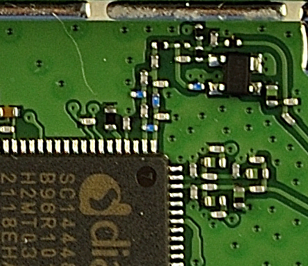

Sieht nicht danach aus, als wäre da was...
Edit: Ok, doch da ist etwas (blau)?!
Edit 2: die blauen Dinger kommen ja häufiger auf der Platine vor. Wenn du Glück hast sind es die gleichen...

Den speziellen Wert, oder das Bauteil an sich, kann ich leider nicht benennen aber es scheint die Leitung zur DECT-Antenne zu sein, ja, siehe Bilder auf: https://boxmatrix.info/wiki/FRITZ!Box_6850_5G

ich gehe auch davon aus dass dort kein Bauteil fehlt.
Dafür ist die Verbindungsstelle "zu klein / zu clean"

Laut anderen Fotos (danke für den Link von @Wilhelm14 ) ist dort sonst ein Bauteil: https://boxmatrix.info/w/images/c/cb/FRITZ!Box_6850_5G-Image92.jpg
