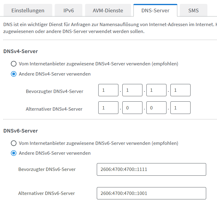

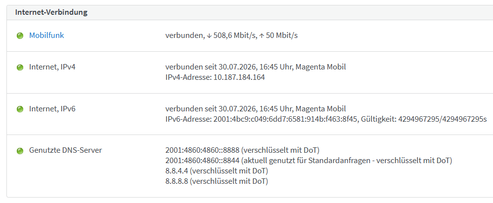

Hi!
Ich habe auf meiner Fritzbox die DNSv4 Server selbst gewählt (1.1.1.1 und 1.0.0.1).
Dann noch die DNSv6 eingetragen und die Verschlüsselung aktiviert. Dort auch
die Auflösungsnamen eingetragen.

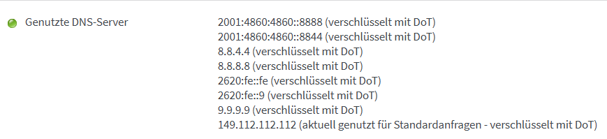

Warum aber scheint unter "genutzte DNS Server" nicht 1.1.1.1 oder 1.0.0.1 an erster Stelle auf?

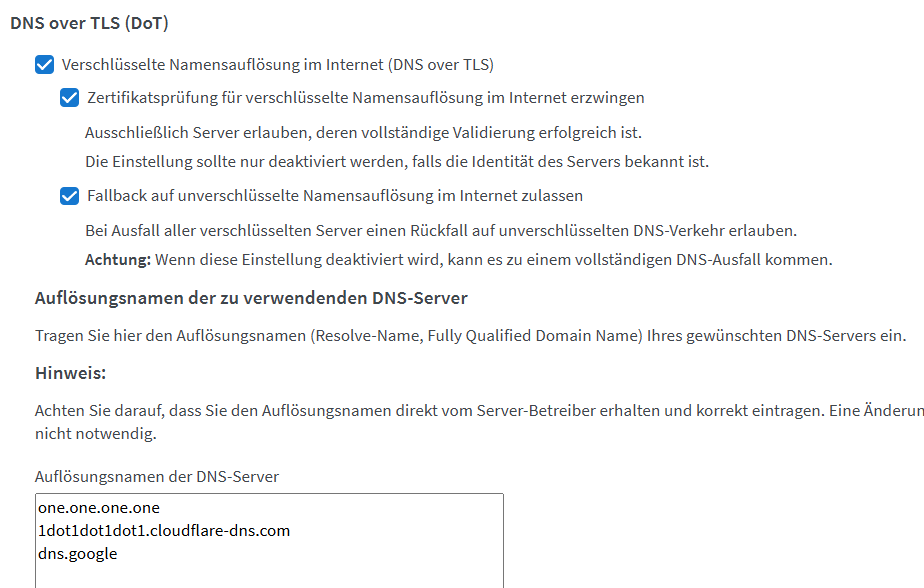

Was passiert, wenn du den Fallback deaktivierst? Das ist eigentlich der einzige Unterschied.
Ansonsten probiere es mal mit dns.quad9.net als test. Das funktioniert bei mir.
Reaktionen: NoPainNoGain
Fallback würde ich auch gerne deaktivieren, aber dann meckert die Fritzbox mit folgendem Eintrag in den Logs:
Alle Verbindungen zu den verschlüsselten DNS-Servern sind unterbrochen. Es besteht kein DNS-Verkehr bis ein Rückfall auf unverschlüsselten DNS-Verkehr erlaubt ist. [136 Meldungen seit 30.07.26 16:48:52]
dns.quad9.net hab ich jetzt eingetragen und folgendes Resultat erhalten:
Aber eigentlich sollten auch die cloudflare-Server 1.1.1.1 und 1.0.0.1 hier stehen?
Die vier Einträge sind für dns.quad9.net
Also werden die anderen domains unkorrekt sein.
dns.google.com mal probiert?
Die Auflösenamen sollten alle stimmen! Hab auch keinen Tippfehler drin.
dns.google passt auch, sieht man ja bei den genutzten Servern mit 8.8.4.4 und 8.8.8.8
Die per IP eingetragenen DNS-Server sind nur die Fallback-/Bootstrap-Server, wenn DoT aktiv ist.
Unter DoT hast du drei DNS Anbieter per FQDN eingestellt. Darunter auch Google. Die FB wählt sich hier einen Server aus, je nach Erreichbarkeit/Performance etc.
Aktuell hat sie die Google-DNS gewählt.

Danke für die Info!

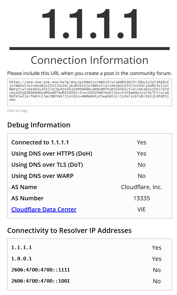

Ja, es wurde als Standard google ausgewählt, aber eigentlich sollte es der cloudflare server sein.
Funktioniert aber nicht richtig:
https://one.one.one.one/help/

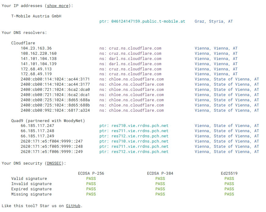

Du kannst mal probieren, nur den one.one.one.one als DoT einzutragen und zu schauen, was dir https://dnscheck.tools anzeigt, welche Server vom Client verwendet werden.
Reaktionen: norKoeri
Danke!
Trage ich 1.1.1.1 und als DoT one.one.one.one ein, dann zeigt mir dnscheck.tools nur die Daten von cloudflare.
Trage ich 9.9.9.9 und dns.quad9.net ein, dann werden mir dei cloudflare-Server und die quad9 angezeigt.

Na, Du hast wahrscheinlich unter DoT immer noch den G*-FQDN stehen, oder?
Sorry, aber was sollte daran dann auch ein "Neustart, flushdns renew" ändern?
Schmeiß mal alles raus und versuch' nur die Cloudflare DNS-Resolver, dann sollte nach kurzer Wartezeit nur noch der CF-DNS drin stehen und verwendet werden - erst danach mit dem Fallback ergänzen. 😉​

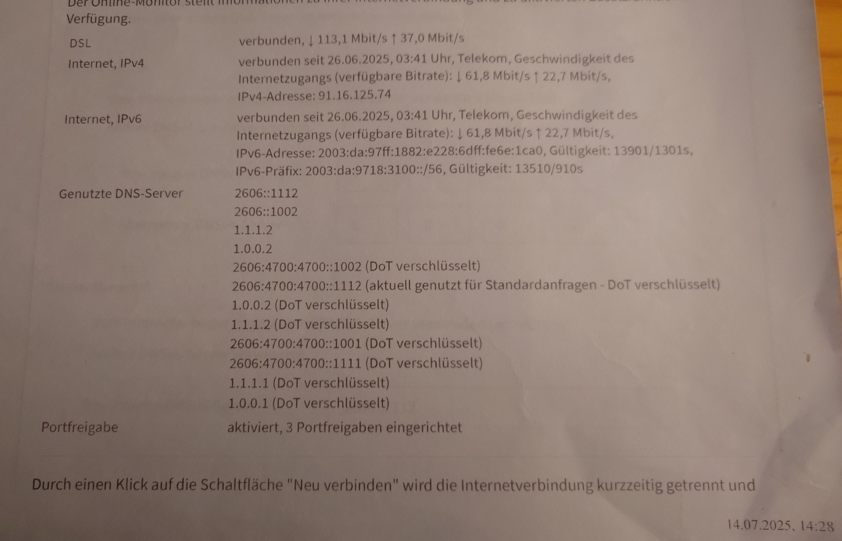

Btw.:
Für Cloudflare vllt. auch besser den DNS-Resolver mit Malware-Blocking nutzen -> 1.1.1.2 / 1.0.0.2 - 2606::1112/2606::1002 sowie security.cloudflare.dns.com - ist genauso schnell, wie der Standard-DNS.​
Bei mir hatte das zumind. letztes Jahr noch funktioniert, aber hab' CF mittlerweile rausgeschmissen.
Den Eintrag zum Standard-DNS von CF hatte ich hier ebenso, weil ich unter DoT auch noch 1dot1dot1dot1[...] hinterlegt hatte. Nachdem das raus war, tauchte das auch in der Liste der genutzten DNS-Server nicht mehr auf. 🤷‍♂️

Die Box scheint einfach die verschlüsselten DNS over TLS den unverschlüsselten DNS Servern vorzuziehen. Macht meiner Meinung nach Sinn, ich trage ja verschlüsselte Server ein, damit ich diese nutzen kann.
Bei unserer 6860 5G werden auch die verschlüsselten Server den Standard Telekom DNS-Servern vorgezogen.
