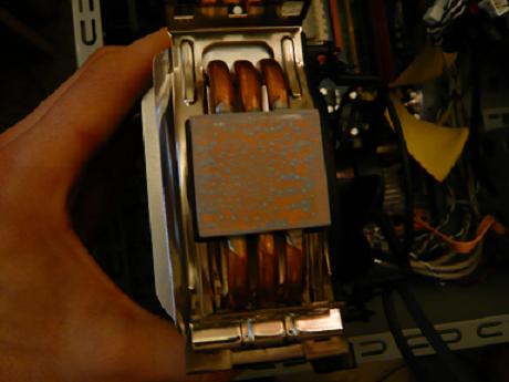

Habe nach etlichen Wochen meine defekte Festplatte erhalten und dann heute endlich meinen Office PC testen können.
Nun habe ich viele Bilder von ner externen Festplatte auf den neuen Rechner kopiert, lief auch alles bis auf einmal: Piiiiiiiiiiieeeeeeeeeeeeeeeep!
Warnton wg zu hoher CPU Temp.
Die CPU war auf über 60 Grad hochgegangen(Bios und Everest).
Die CPU ist ein AMD Athlon64 X2 4800+ AM2 box "EE" 65W
der Kühler ein Arctic Freezer 64 Pro.
Hm das so ein Kühler mit so ner EE Cpu so Temps produziert, da war mir klar da is was faul.
Tja Kühler schien ordnungsgemäss drauf zu sein, also blieb die WÄrmeleitpaste zu checken und siehe da: Die WLP ist echt nies verteilt gewesen, fast die Hälfte der Fläche war nicht von WLP bedeckt.
SO ein PFUSCH!:freak:
Bleibt noch zu sagen dass die von HWV auch bei meinem anderen PC den Andy Samurai Master falschrum eingebaut haben und die Pins der Stecker von Power und Resetknopf verbogen haben !
Was würdet ihr jetzt machen?
Zurückschicken ist mir zu umständlich.
Kann ich von denen "Schadensersatz" verlangen?
Dann würde ich mir hier vor Ort die WLP kaufen und selber auftragen.
Eins steht fest Hardwareversand nie mehr!

Meiner Meinung ist genau die richtige Menge Wärmeleitpaste aufgetragen. Scheint eine rech flüssige zu sein, zu sehen an der starken Tropfenbildung beim Auseinanderziegen, welche sich beim zusammendrücken noch stark verteilt und eine möglichst dünne Schicht entsteht. Bzw. die WLP soll ja nur winzig kleine Unebenheiten ausgleichen.

Ich stimme noxman zu. Auf den Bildern scheint mehr als ausreichend WLP aufgetragen worden zu sein, daran wird es kaum liegen. Selbst OHNE WLP lassen sich die meisten CPUs betreiben, mit einem leichten Temperauranstieg (habe schon selbst oft getestet). Das Problem ist wo anders zu suchen. Entweder war der Anpressdruck nicht hoch genug oder eine bzw mehrere Heatpipes sind evtl defekt... Mehr fällt mir spontan nicht ein.
WLP ist 100% in Ordnung!
HWV hat hier nichts falsch gemacht - Fehler ist also erstmal ordentlich auszumachen...an der WLP liegt´s jedenfalls nicht!

Wenn das auf den Fotos 100% in Ordnung sein soll muß wohl jeder den ich kenne(mich eingeschlossen) alles falsch gemacht haben, das sieht aus als wenn die Oberfläche nicht entfettet wurde oder einfach neue auf alte Paste geschmiert wurde, normal ist das nicht.
Gruß
@Keilinho
Tja ich weis ja nicht wie du WLP aufträgst. Aber auf den Fotos ist zu sehen das überall da wo der Kühler Kontakt mit der CÜU hatte auch WLP ist.
So wie es sein soll ist sie dünn aufgetragen. Die Blasen kommen vom Abnehmen des Kühlers.
Sieht bei mir anders aus wenn ich den Kühler runternehme, gleichmäßig und nicht so dünnflüssig, da ist ja keinerlei Konsistenz zu erkennen.

Jo, von der Menge her siehts für mich 100% in Ordnung zu sein – wenn überhaupt zu viel. Allerdings scheint der AC Freezer nicht mittig auf dem Headspeader gesessen zu haben was die hohe Temperatur aber immer noch nicht erklärt.
Die CPU is ja nicht defekt, oder? Also CPU und Kühler reinigen, neue WLP drauf, gut andrücken, durch kreisende Bewegungen wenn nötig überschüssige WLP zwischen Kühler und CPU rausarbeiten, Kühler befestigen und nix wie die Temp neu checken. Headpipes defekt wie Mihail geschrieben hat is zwar komisch aber nicht auszuschließen. Anpressdruck zu niedrig schon eher.
Jo, bei mir siehts auch ander aus, aber wie schon richtig erkannt, scheint die WLP sehr flüssig

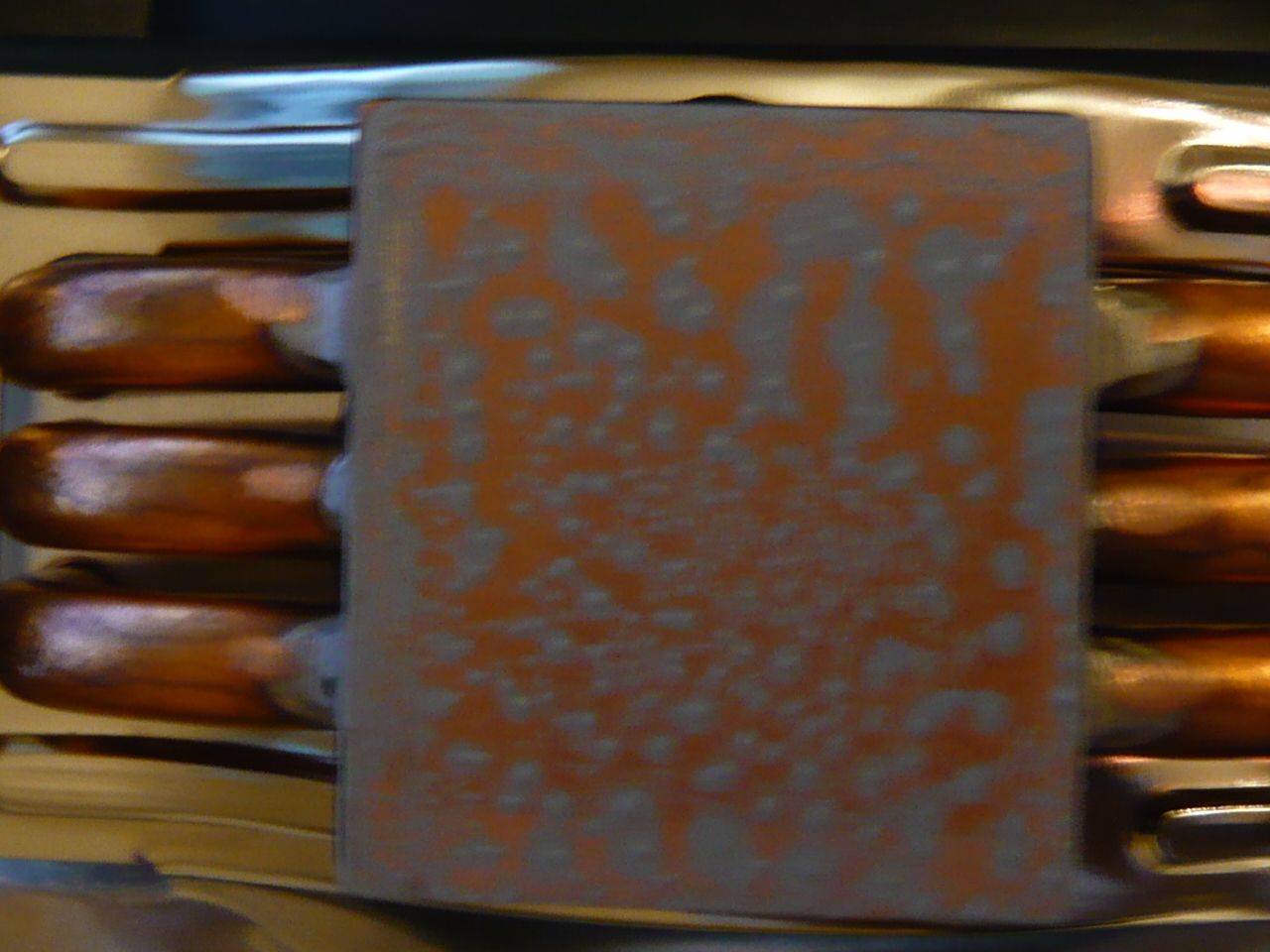

Aber einige Teile der Oberfläche scheinen doch völlig unberührt von der WLP zu sein, ich kann mir kaum vorstellen dass die WLP so weit zurückläuft.
SIehe Bild, da sind einige STellen komplett kupfern ohne dünne Film

Kann ich den Kühler einfach nochmal draufsetzen? Oder muss ich neue WLP auftragen?
