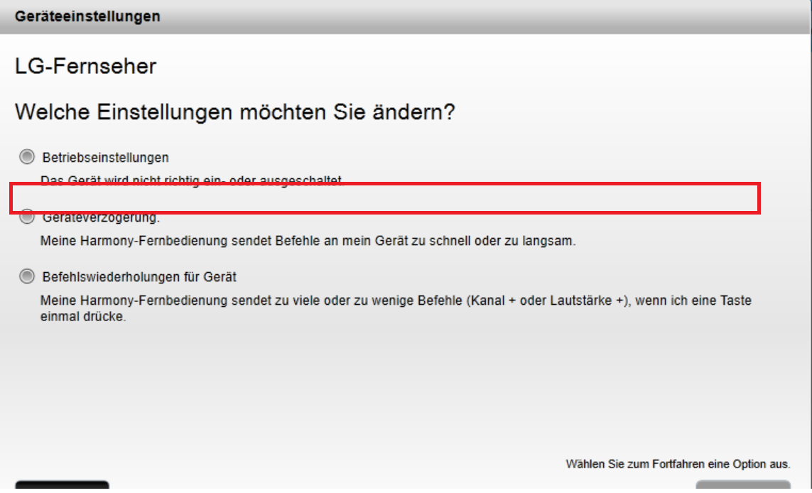

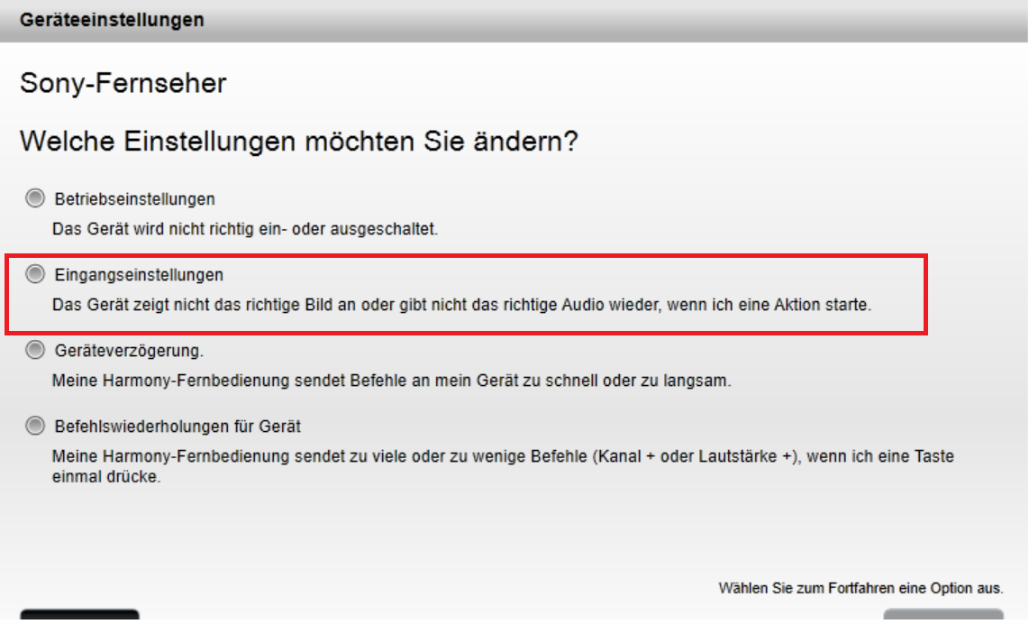

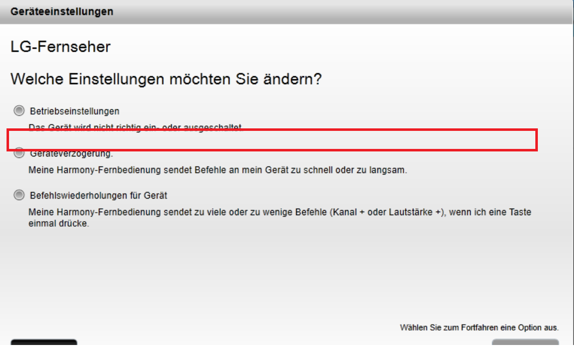

Außerdem habe das Problem, dass ich in den Geräteeinstellungen "Geräteeinstellungen ändern" des LG TV den Punkt Eingangseinstellungen nicht finde. Ich sehe nur die Punkte Betriebseinstellungen, Geräteverzögerungen, Befehlswiederholungen. Kann mir da jemand helfen?

@cvzone , ich habe jetzt mal folgenden Test gemacht. TV ist aus und ich schalte diesen über die Harmony ein. Gleichueitig betätige ich die Lautstärkewippe. Nach ca. 5Sekunden wird der Ton lauter. Die 10Sekunden Einschaltverzögerung sind also mehr als ausreichend, daran liegt es nicht. Ich vermute eher, dass die Eingänge bei der Aktion TV nicht richtig zugeordnet sind. Doch ich finde KEINE Möglichkeit das zu korrigieren. (siehe Screenshots)
