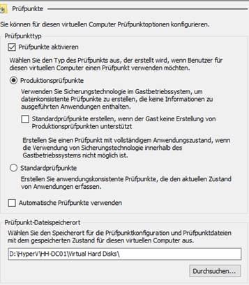

VEEAM Sicherung und automatische Transformation der .AVHDX Dateien funktioniert nun einwandfrei seit Tagen.

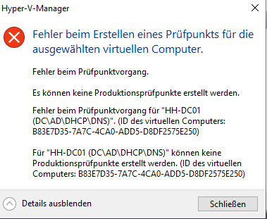

Das Hauptproblem dass Produktionsprüfpunkte nicht erstellt werden können (ApplicationAware in VEEAM für DB-Server gewünscht) besteht noch und ist nach 3H Veeam, 6H Microsoft Technikerhilfe noch immer da.
Erkenntnisse aus bereits versucht und VEEAM\Microsoft Ticket:
Die 2 relevanten Screenshots dazu im Anhang.
Habt ihr noch Ideen?

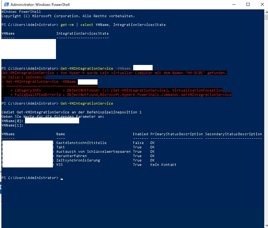

Die ganzen Erkenntnisse aus den langen Sitzungen hat ja die Schuld auf die VM's (2019er) geschoben.
Daher haben wir heute Tests auf Diesen gemacht und sind draufgekommen, dass der hyper-v-volumeschattenkopie-anforderer auf den betroffenen virtuellen Servern sich nicht starten lässt (Meldung siehe Anhang).
Anhand des Powershellbefehls Get-VMIntegrationService kommt unter VSS - kein Kontakt.
Ab 2016 sind die Integrationsdienste ja bereits integriert und können gar nicht selbst re\installiert oder upgedatet werden...

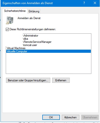

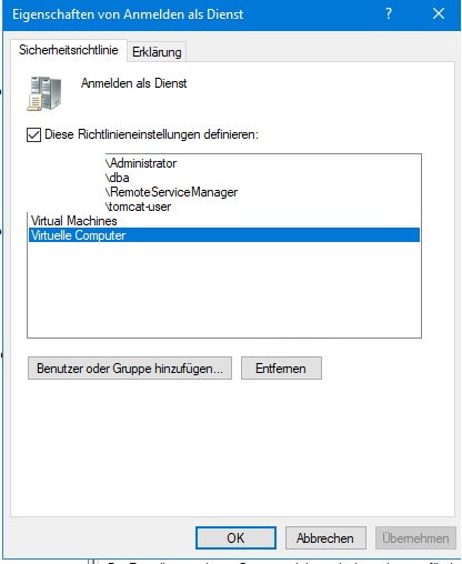

Ich habe dann die GPO zu Anmelden als Dienst abgehakt, damit lokal veränderbar und habe durch den Hinweis einer Fehlermeldung (siehe Anhang) versucht die Services "NT Virtual Machines" (auch deutsch geschrieben) versucht unter Anmelden als Dienst lokal hinzuzufügen und sie werden wie gewohnt nicht gefunden oder angezeigt, als wären sie unsichtbare\geheim\ohnehin aktiv (wie ich auch wo in Forum gelesen habe).
Ich habe dann halt ohne Überprüfung und NT Kürzel Virtual Machines \ Virtuelle Maschinen geschrieben, weiß aber nicht ob das was hilft oder greift.
Auffällig ist auch dass am funktionierenden 2012er Server auch kein Eintrag dazu zu finden ist unter Anmelden als GPO, ebenso in der fast identischen neuen Umgebung im Büro 2 und es funktionier.t

Actually this is the reason why NT Virtual Machines are missing from Log on as service policy. Domain GPO overwrite local policy on HV host and as as a consequence checkpoint could not be created:

[20.11.2019 11:57:09] <37> Error Job failed ('Fehler beim Prüfpunktvorgang für "_(DC\AD\DHCP\DNS)". (ID des virtuellen Computers: B83E7D35-7A7C-4CA0-ADD5-D8DF2575E250)
[20.11.2019 11:57:09] <37> Error Für "_ (DC\AD\DHCP\DNS)" können keine Produktionsprüfpunkte erstellt werden. (ID des virtuellen Computers: B83E7D35-7A7C-4CA0-ADD5-D8DF2575E250)'). Error code: '32770'.

It is applicable in our case. You need to make sure that NT Virtual Machine\Virtual Machines is added to domain policies regarding users allowed to log on as service. Please notify upon results.

Auch nicht wenn du die VM rebootest und den VMMS-Dienst auf dem Host neu startest? Es kann zudem nicht schaden, eine Test-VM aufzusetzten und dort zu prüfen.Michi777 schrieb:hyper-v-volumeschattenkopie-anforderer auf den betroffenen virtuellen Servern sich nicht starten lässt (Meldung siehe Anhang).

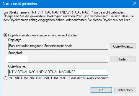

Richtig tippen wäre ein Anfang. NT VIRTUAL NACHINE gibt es nicht!Was hat es auf sich dass man bei Servern die in Domäne sind (und vl. ab 2016 Server) die NT Virtual Machine Einträge nicht finden kann (lokal auch versucht)?

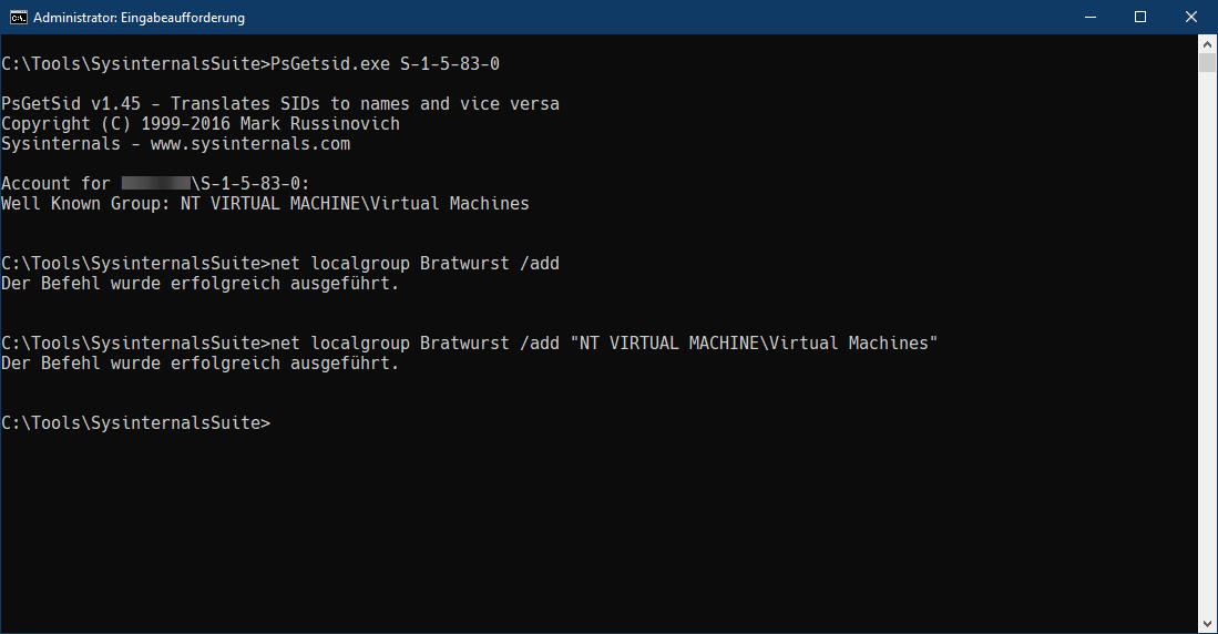

Ich hab noch einen schmutzigen Workaround im Angebot.
Hinweis vorab: Ob das auch Domänenweit funktioniert, kann ich hier mangels Domäne nicht testen.
Lade dir psgetsid oder gleich die komplette Sysinternals Suite runter. Dann kann du prüfen, ob die Gruppe mit der SID S-1-5-83-0 vorhanden ist und wie sie heißt. Lege anschließend eine neue lokale Gruppe an (Name ist egal, in meinen Beispiel heißt sie "Bratwurst"). Füge nun dieser Gruppe die Gruppe mit der SID S-1-5-83-0 hinzu.
Beispiel:
Nun kannst du dir die Gruppe in "Lokale Benutzer und Gruppen" anschauen:

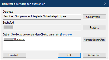

Zu guter Letzt kannst du nun die neu erstellte Gruppe bei "Anmelden als Dienst" hinzufügen:
Ist der Name nach Klick auf "Namen überprüfen" im Eingabefeld unterstrichen, passt alles:
