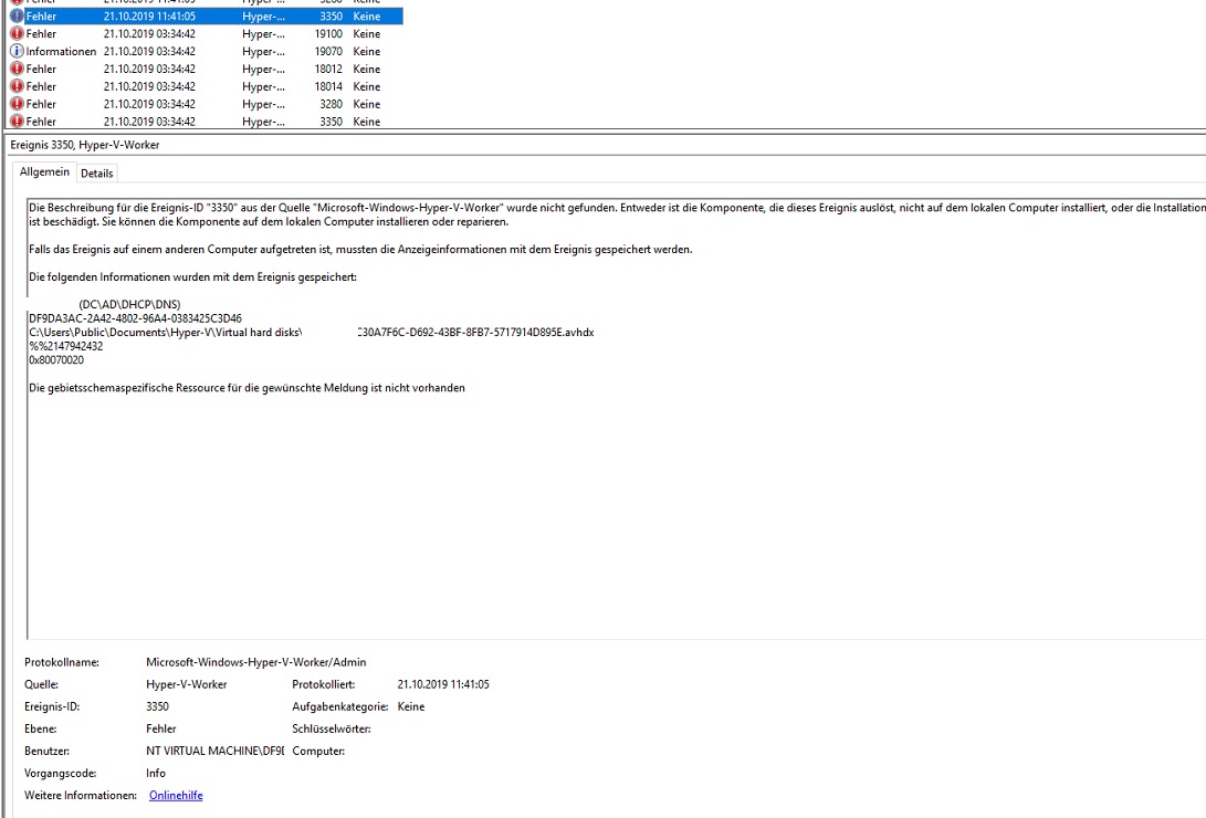

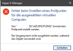

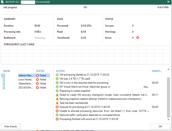

Liebe Community!

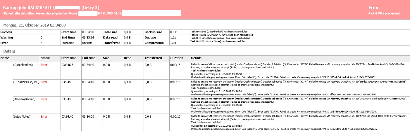

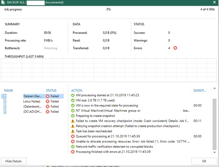

immer nach einigen Tagen, wie bestellt schlägt das Erstellen von Prüfpunkten fehl, was sich durch die VEEAM Backupjobbenachrichtigung bemerkbar macht.
Nach einem Neustart des physischen Servers funktioniert es dann wieder für einige Tage und dann kommt wieder das Problem.

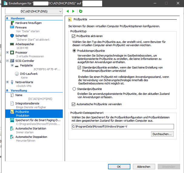

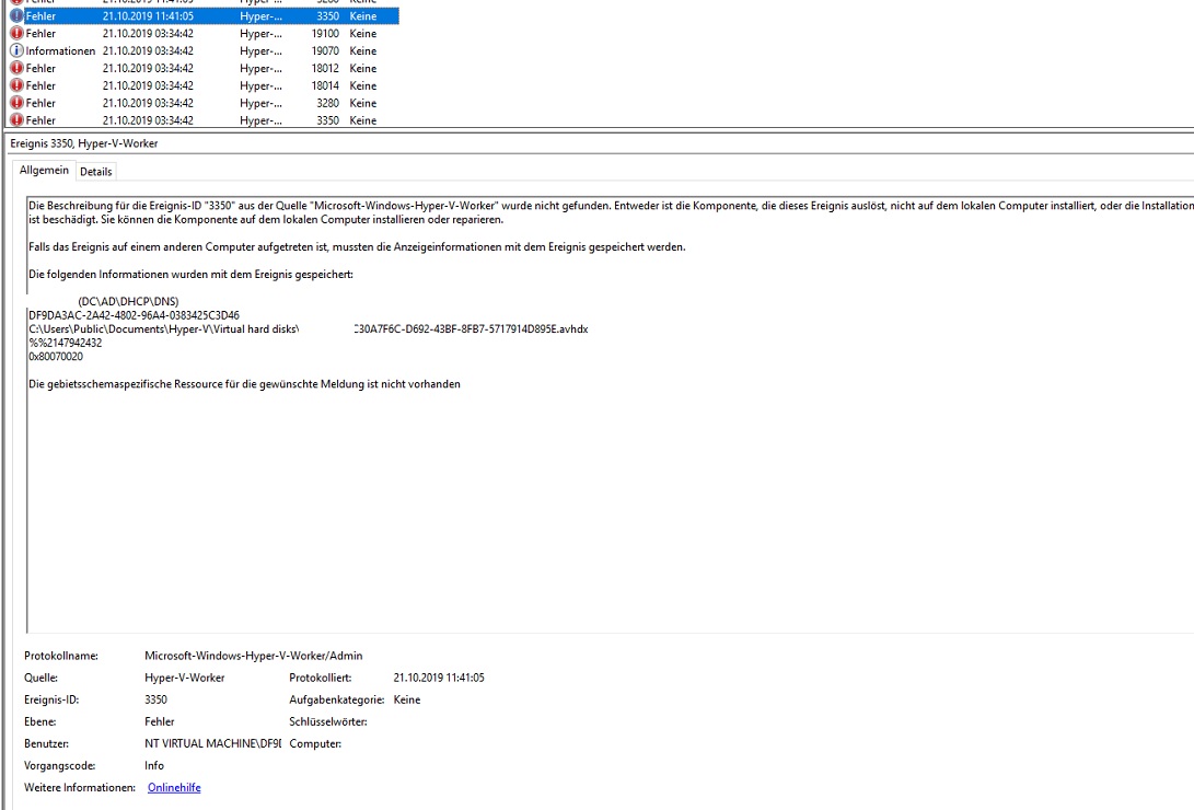

VEEAM & HyperV Fehler im Anhang.
Hatte so ein Problem noch nicht und hätte auch keine Idee mehr was zu tun (ist ja ein ziemlich frisch aufgesetzter neuer HP DL380 G10 mit Windows Server 2019).
Es ist auch ein Windows Server 2012R2 unter den virtuellen dabei, macht keinen Unterschied,
Alle Screenshots dazu im Anhang!
Vielen Dank im Voraus!

Ticket bei VEEAM ist offen, aber ich denke sie werden auf Microsoft HyperV Problem (Prüfpunkte) schieben, wo Veeam unschuldig ist, daher.
Also ja bei Themen, wo mir die Erfahrung noch fehlt oder Zeitdruck herrscht frage ich im Forum nach um hab so schon viel gelöst und gelernt ohne ein Systemhaus herbeizuziehen, was auch nur in Notfällen genehemigt wird.
Mit den Screenshots können wir hier nichts anfangen. Dort steht nur "geht nicht" im Langformat.
Warte erstmal die Antwort von Veeam ab. Als ich noch mit Veeam zu tun hatte, haben die mir ein Testtol geschickt, dass direkt Snapshots erzeugt hat, ohne B&R. Damit konnte die eingrenzen, ob das ein Windows- oder Veeam Problem ist. Bei mir war es damals ein Windows-Problem. Geholfen hat der Veeam-Support trotzdem und hat das Ticket sogar zu MS eskaliert. Schlussendlich war es damals ein Bug in der Windows-VSS-Routine, der mehrere Wochen nach Ticketeröffnung durch einen Hotfix von MS gelöst wurde.
Edit: Jetzt erst gesehen. Warum liegen deine VHDX-Dateien in C:\Users\Public\? Die Pfade passt man doch eigentlich sinnvoll an. Der Prüfpunkt-Speicherort ist auch Grütze...

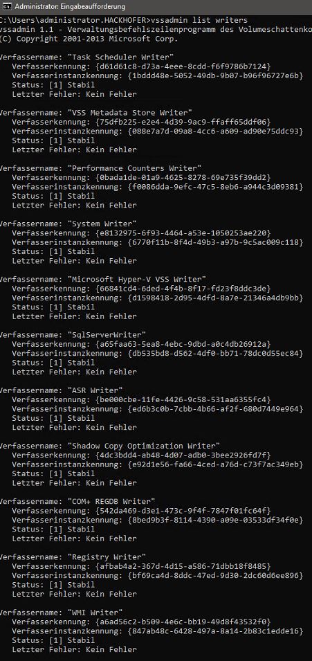

Mir scheint durch die Meldung vom eventvwr "ressource wird gerade verwendet", dass auch mit VSS etwas hakt und dass die Neustarts das beheben, aber wie einprogrammiert der Fehler nach ein paar Tagen wieder kommt.Welche Befehle im cmd wären denn da sinnvoll bzw andere Maßnahmen?
Jedoch unter vssadmin list writers steht alle stabil und kein fehler (siehe anhang)
