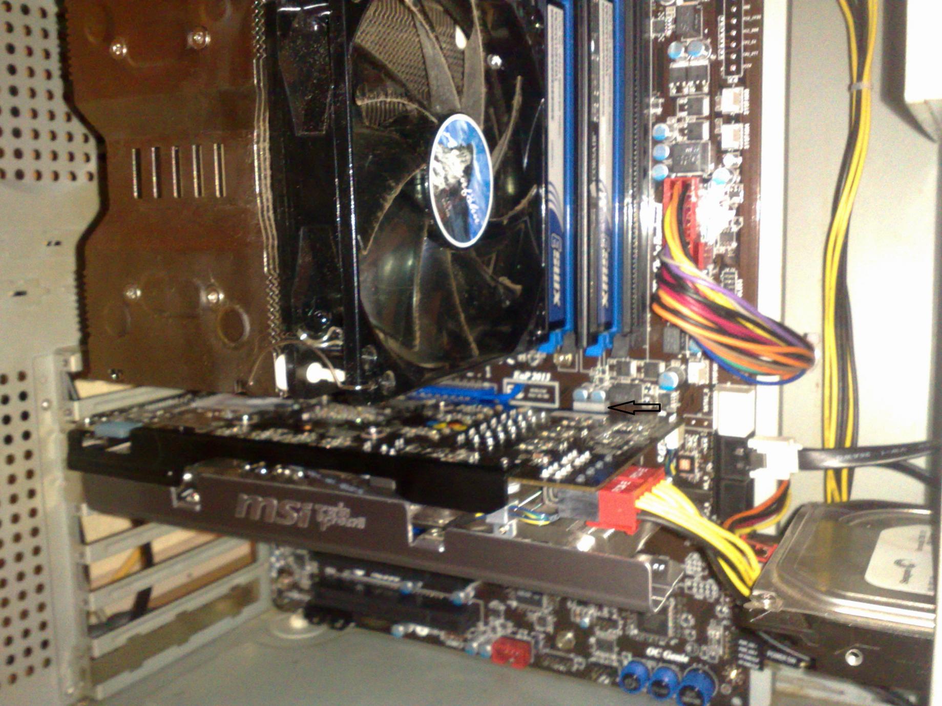

Ach, Praxed, wegen dem Kühler. Kannst du mir mal zeige wie er von "hinten" aussieht? Ich habe die Karte schon eingebaut und mag sie nicht nochmal rausnehmen jetzt. Deswegen habe ich nur auf die Rückseite der Karte freien Blick. Dort ist zum Mainboard hin im rechten Drittel sowasi wie ein "Clip", ja.

So Bild ist im Anhang. Entschuldige bitte die schlechte Qualität. Im Lampenlicht abends ist das N95 8GB mies.
Ja, das Ding habe ich auch. Verbessert angeblich die Übertaktbarkeit weil die Spannungswandler nicht so heiß werden. Keine Ahunng.
