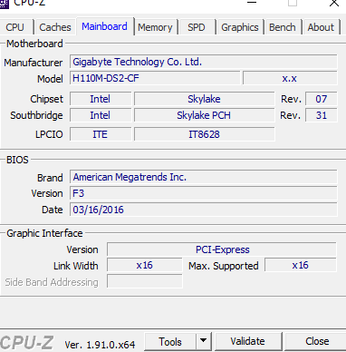

Also gut. Hier mal ein Bild zu weiteren Infos meines Mainboards:
Gruß TrainFW
Gruß TrainFW

@Superferdi:
interessant, zu nem H110M-DS2-CF finde ich nichts. das H110M-DS2 ohne zusatz hat aber keinen M.2-slot.
aus neugier: welche CPU ist da verbaut? der 9400F aus dem Amazon-link jedenfalls nicht.
