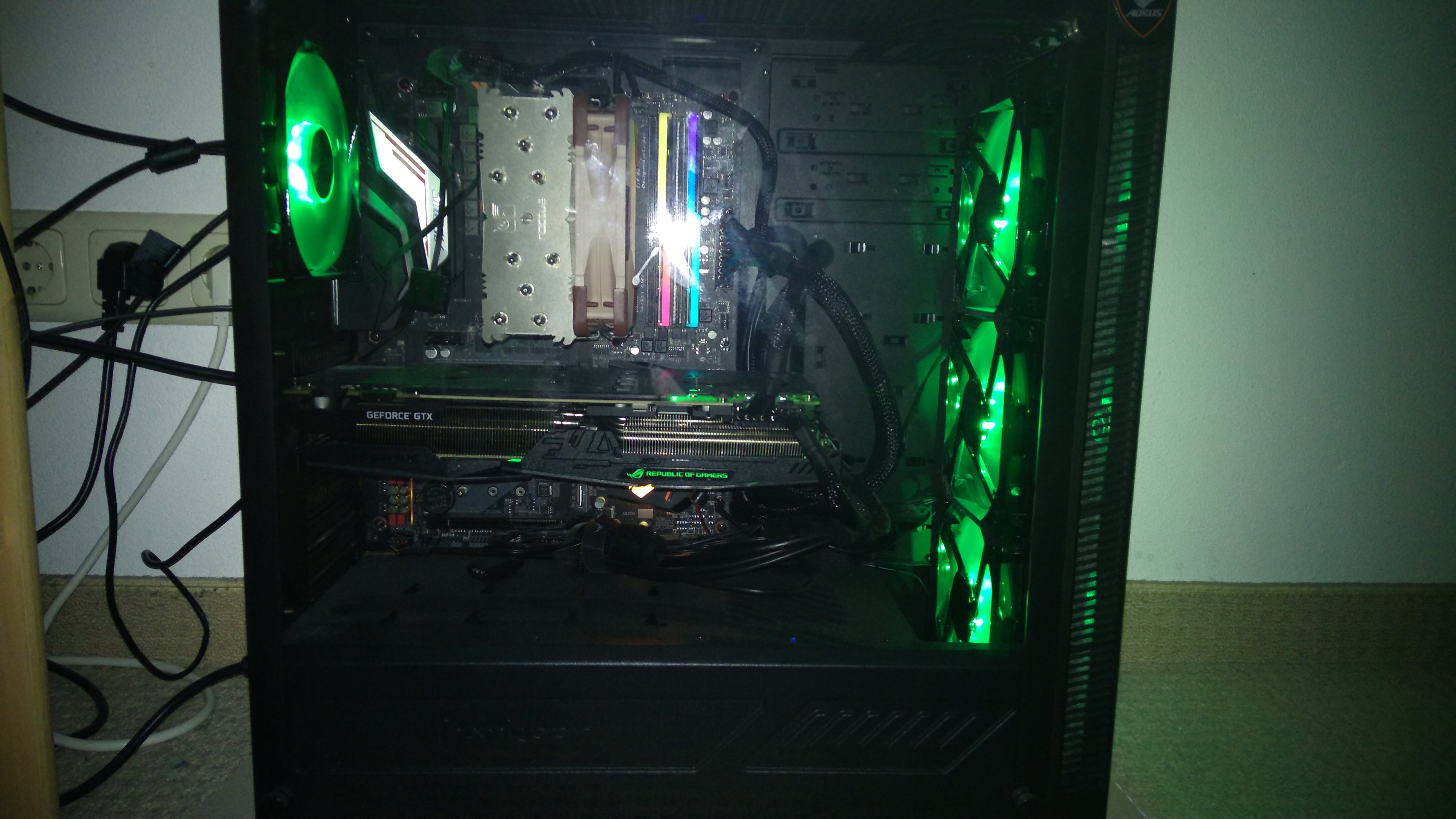

Hallo erstmal, ich habe mir letztens meinen ersten PC selbst zusammengestellt und auch zusammengebaut. Nun frage ich mich ob der Airflow im PC stimmig ist, oder ob ich den noch etwas verbessern könnte.
Meine CPU erreicht unter Vollast ca. 76 grad (Ryzen 7 2700x) habe aber auch gehört, dass der Ryzen immer 10 grad mehr anzeigt, damit die Lüfter schneller drehen. Stimmt das?
Auserdem verwende ich eine GTX 1080 TI. (max. 71 grad)
Mein Case ist das Sharkoon TG 5, welches oben offen ist und vorn 3 Lüfter und hinten nur einen Lüfter hat.
Mein Cpu Cooler ist ein Noctua NH- U12S, welcher so gedreht ist, dass die Luft von vorn, nach hinten geblasen wird.
Mein netzteil ist ein be quiet 650 Watt, welches luft nach unten raus bläst.
Sind die Werte von CPU und GPU so i.O. oder sollte noch einen Lüfter anbringen/ den CPU lüfter so drehen, dass er die Luft nach oben durch das offene Case bläst?
Bin ein ziemlicher Anfänger was PC solche sachen beim PC bau betrifft.
MFG Wyvern
Temps. sind doch voll in Ordnung.
Mach vlt. mal ein pic vom Innenleben, evtl. sieht man noch etwas wo Verbesserungspotential besteht (zB am Kabelmanaghement).

Stell mal bitte ein Bild von deinem Case(Innenansicht) rein das wir uns auch was drunter vorstellen können, wo Du vlt den Fehler vermutest.

Ausblaende Lüfter oben, hinten können die Temperaturen verbessern, die 2-3 einblasenden Lüfter in der Front werden gerne empfohlen, weil eben dort in fast jedem ATX Gehäuse Platz ist. Wenn im Deckel Lüfterpositionen vorhanden sind, diese auch ausnutzen!

Weis halt nicht ob ich da oben links noch einen Ausblasenden Lüfter eingebaut bekomme, da dort ein Stromkabel entlang liegt, und der Prozessorkühler schon an sich ziemlich groß ist...
Das Innenleben sieht passen aus. Da würde ich nix machen dran. Das reicht völlig. Alternativ im Deckel noch 1 oder 2 Lüfter die ausblasend montiert sind. Dann ist es optimal.

Du hast doch einen hinten hinter dem CPU KÜhler, du müsstest ihne ÜBER dem CPU Kühler montieren :) Da kannst du einen ganz stinknormalen 120er nehmen, günstig tuts der Arctic F12 oder P12. Hauptsache etwas Luft raus. Aber die Temperatur sind auch so völlig okay.
Servus !
Insgesamt sehen die Temperaturen eigentlich völlig in Ordnung aus. Ich kann dir aber noch den Tipp geben unbedingt oben/hinten einen weiteren Lüfter an zu bringen 120/140mm.
Stichwort: Hitzestau
Vielleicht kriegst du nochmal 5 Grad raus 😉
Übrigens: Das Netzteil zieht frische Luft von außen (wenn es unten platziert ist wie in deinem Fall, und mit Lüfter nach unten eingebaut ist (logischerweise wenn das Gehäuse unten dafür eine Öffnung hat)). Dementsprechend blaßen 3 Lüfter Luft rein aber nur einer Luft raus :) Ich denke zum Thema Airflow muss ich daher nichts sagen.
