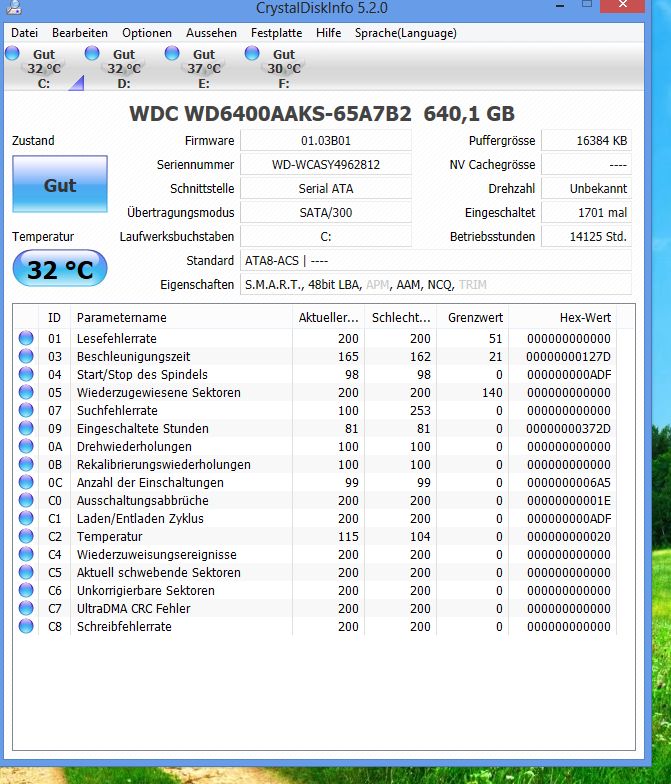

was sagt Crystaldiskinfo zu den Smart Werten?

bitte sehr :)

Die SMART Werte der Festplatte übrigens sind sehr gut.

Dann schau Dir mal die S.M.A.R.T. Werte von den Platten an oder poste die hier. C: dürfte wohl der Datenträger 0 sein und dessen S.M.A.R.T. Werte nutzen uns nicht viel. Achte vor allem auf das Attribute C7 (Ultra-DMA CRC Fehler), die auf Probleme mit dem SATA Kabel hinweisen und CDI zeigt dann auch nicht Vorsicht an, wenn es da Probleme gibt.
