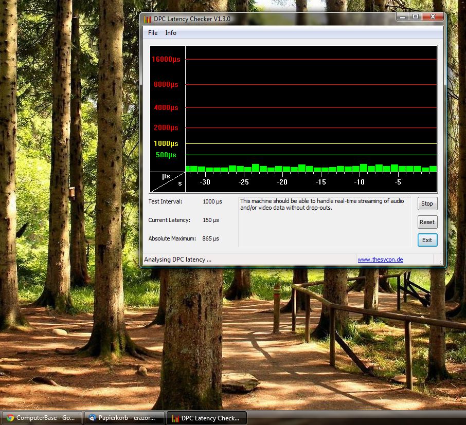

Du kannst ja mal mit dem Tool - DPC Latency Checker nachsehen, welche Latenz dein(e) Audiochip/Treiber/Hardware verursacht. Umso höher, umso mehr Probleme.
Kommt auch auf das OS & die Treiber an. Hier als Beispiel mein nahezu perfekter Wert mit Windows Vista: Aufzeichnen.JPG
Unter Windows 7 hatte ich etwas höhere Werte, aber auch noch im grünen Bereich. Windows 8 allerdings lässt auf meiner Hardware z.B auch Soundprobleme entstehen. Dort war alles Gelb / Rot.
Sollte dein Wert schlecht sein, würde ich mal alle Treiber etc. Updaten.
