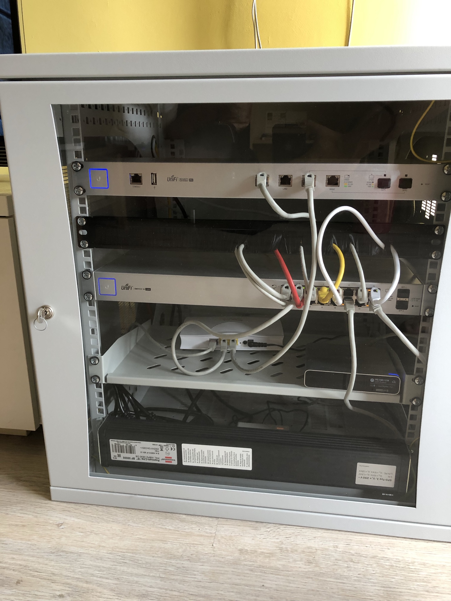

Hab genau das vor wenigen Monaten bei mir verbaut. Macht echt Laune.
https://i.imgur.com/9yN1zjl.jpg
812940
Brauche keinen 19" Schrank etc, nur einen Router + Controller + Wifi AP
