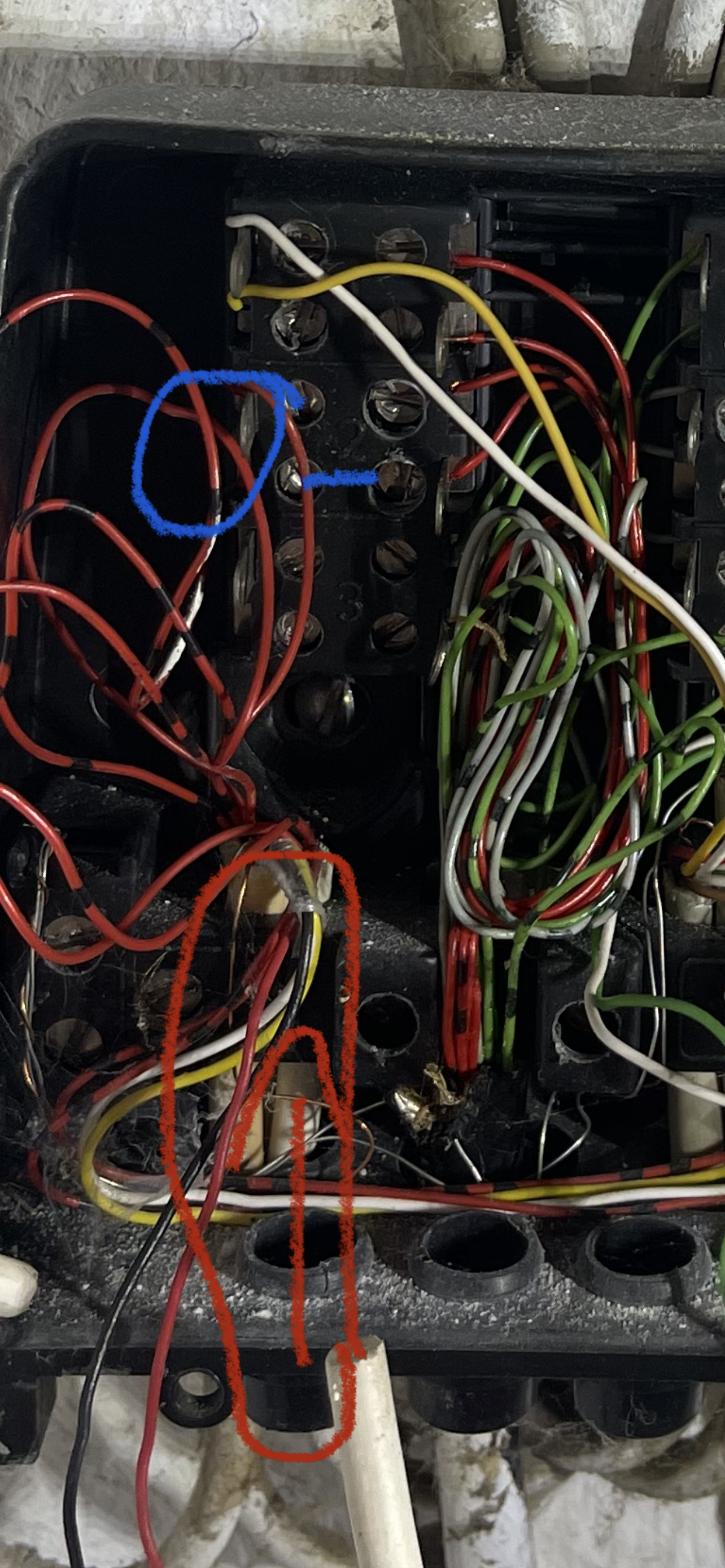

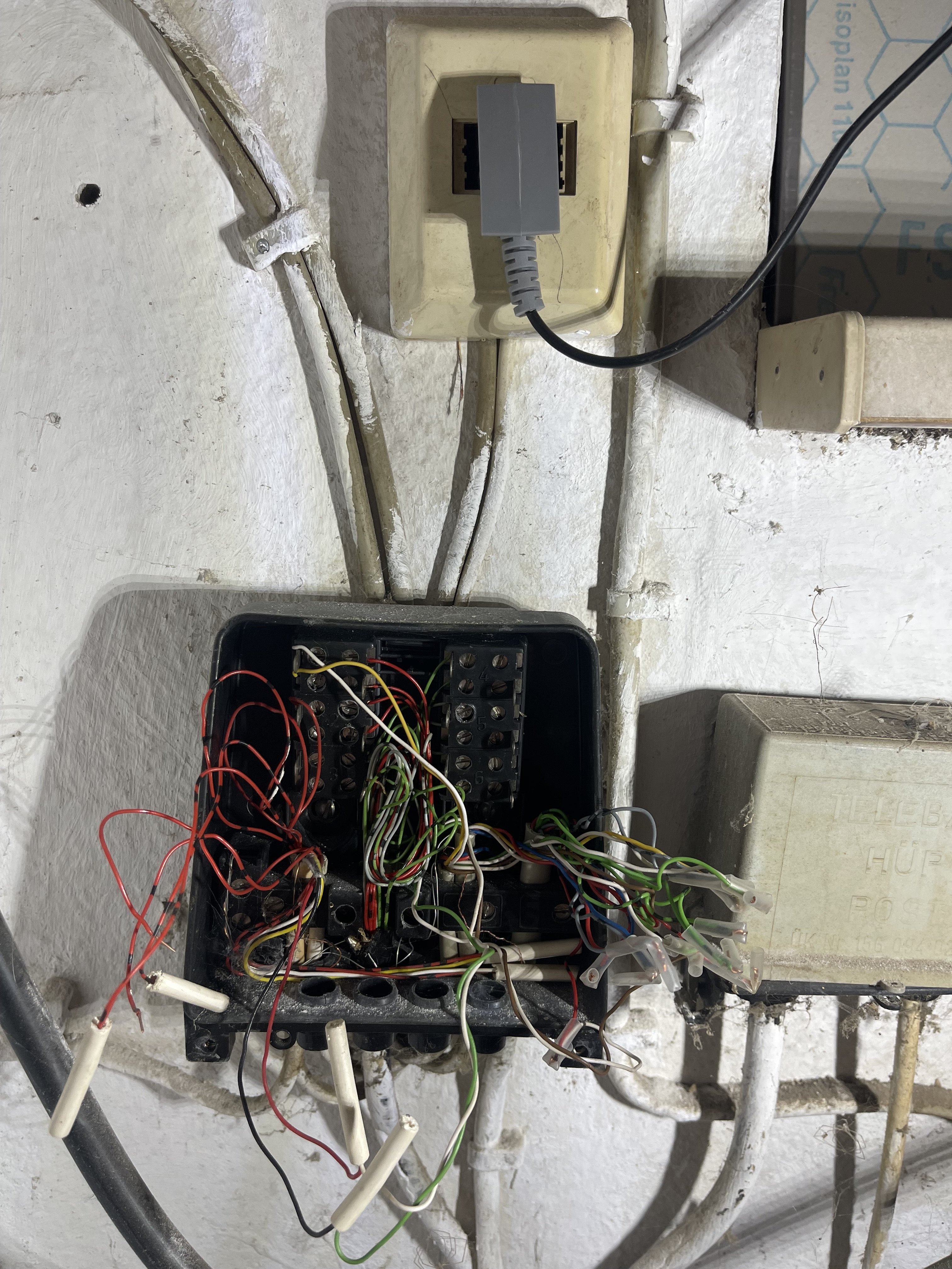

Wir haben ein altes Haus gekauft in dem sehr viele und nicht mehr nachvollziehbare Telefonkabel verlegt wurden. Leider kommt der Hausanschluss in einen Raum raus, der für die Nutzung von Internet / WLAN so überhaupt nicht sinnvoll ist. Ich wollte daher die alte Verkabelung ersetzen. Einfach die ankommende Telekom Leitung mit in einer Verteilerdose verlängern und ein neues Telefonkabel direkt in den Wohnbereich legen. Dort dann die TAE Dose anschließen und den Router hinter klemmen. Der steht dann endlich mitten im Wohnzimmer und von dort können TV und Co direkt angeschlossen werden.
Jetzt habe ich mal die alte Dose in der das Hausanschlusskabel rein läuft geöffnet. Neben dem Hausanschluss gehen noch 6 weitere Kabel in die Dose.
Ein Kabel geht direkt in die TAE Dose und ich habe dort den Router angeschlossen.
Hat jemand eine Idee, welche Kabel von der Hausanschlussleitung ich verlängern muss? Das Hausanschlusskabel liegt in der unteren Dose in der Mitte. Der TAE kommt links in die Verteilerdose rein.

Das kann dir bei dem Chaos keiner sagen, nur der Netzbetreiber weiß das. Daher würde ich daran auch nichts machen. Optisch ist nur Stift 1 belegt. Allerdings dürfest du an dem APL eigentlich auch nicht ran.
Verlege ein Kabel bis zum Zielort mit der neuen TAE selbst neu (CAT 7E oder J-02YS(St)H) Siehe hier: https://termin.telekom.de/endleitung/ EIne LAN Verkabelung Sternförmig macht natürlich noch mehr Sinn, da ist man flexibler und kann später patchen wie man will, wenn neben dem APL genug Platz ist. Dann kommt dort direkt die 1.TAE hin.
Lasse das dann von einem Techniker bei Bereitstellung oder durch einen Installation korrekt anklemmen und alles andere entfernen (die alten Strippen kannst du ja schon außerhalb des Kasten abschneiden, wenn nicht mehr gebraucht).

Die Amtsleitung ist auf 11Uhr. Da wo die gelbe und weisse Ader der Tae dran sind. Die entfernen und Deine neuen Adern dort anschliessen.
Oder anders ausgedrückt, die oberen beiden roten Adern sind die erste Amtsleitung. Eine rote Ader ohne Strich, 2. rote Ader mit einem Strich. Da musst Du ran.
So undurchschaubar ist das nicht.
Das ist Stift 1 (A-Ader und B-Ader). Nach Uhrzeiten gehts da nicht ;)
Die richtigen Farben hast du ja genannt.
Ansonsten ist nur Stift 2 belegt am APL. Gebe dir also recht mit dem überschaubaren Chaos.
Reaktionen: Nultsch
Genau, nur wissen wir ja nicht auf welchen Stift der gebuchte Anschluss läuft und daher auch -> durch Techniker machen lassen, der da auch ran darf. Am Ende geht nix mehr.

Und in dem Wohnbereich ist noch nichts vorhanden von den Kabeln da am APL im Keller? Da gehen 6 Ableitungen in den Telekom-VT, eine davon wird ja wohl an einen sinnvollen oder nahen Patz dort im Wohnbereich schon hinlaufen? Da schaltet man dann den aktiven Anschluß drauf u. hat sofort, was man mühselig noch installieren wollte, gleich am fast richtigen Platz.
Ich könnte in der Tat nochmal suchen - müsste ich dann mit so einem Gerät zum durchklingen testen, wo der Draht raus kommt? Könnte dann dort den TAE anschließen - hätte nur kein CAT7 Kabel verlegt, falls mal Glasfaser kommt. Im Moment wäre es aber einfacher.
Danke für den Hinweis und Ordnung ins Chaos bringen. Ich habe die TAE Dose zurück verfolgt, die ich nutze. Die kommt links in die Anschlussdose rein (rot markiert) und müsste auf den Klemmen links bei Nummer 2 liegen.

Da am APL kommen ja schon mal 2 Sorten unterschiedl. Kabel raus, also am anderen Ende im Wohnbereich schauen was dort kommt u. dann hat man schon mal weniger zu Suchen. Prüfen kann man das auch mit einem Multimeter in Durchgangs- oder Ohm-Messung, Brücke oder Schleife an der Dose machen u. am anderen Ende dazu den Kurzschluß suchen.
