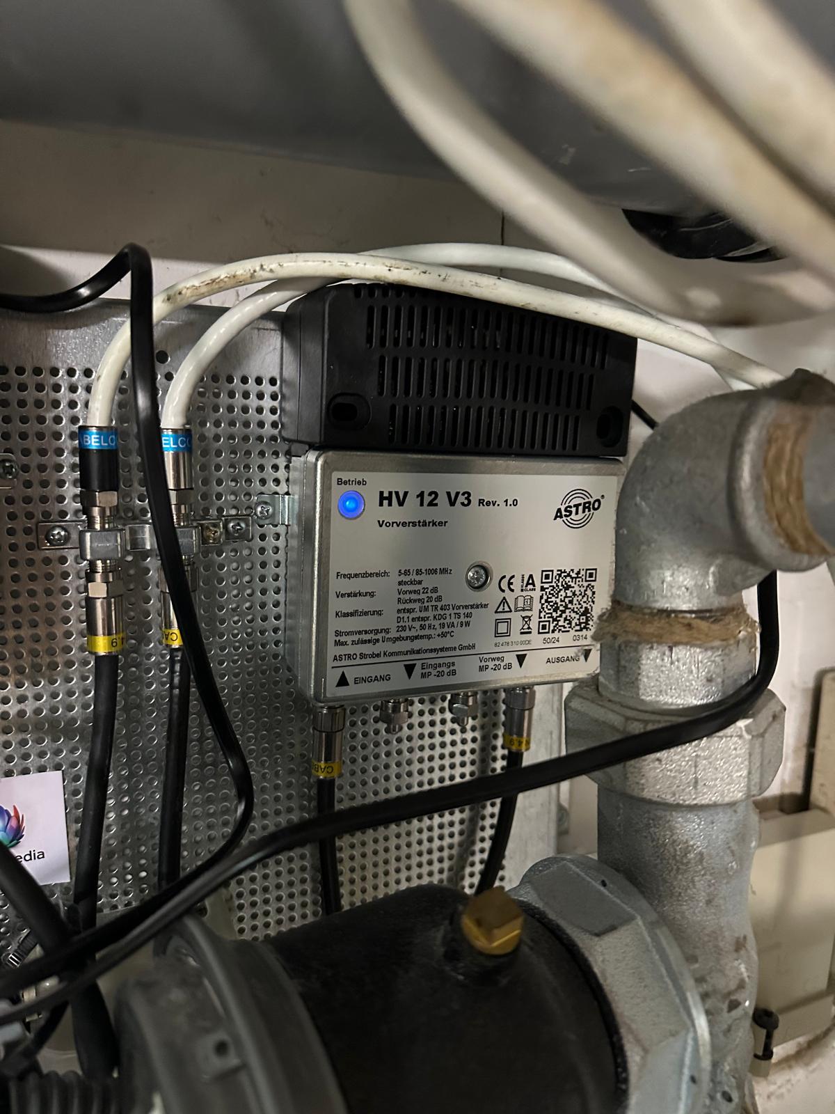

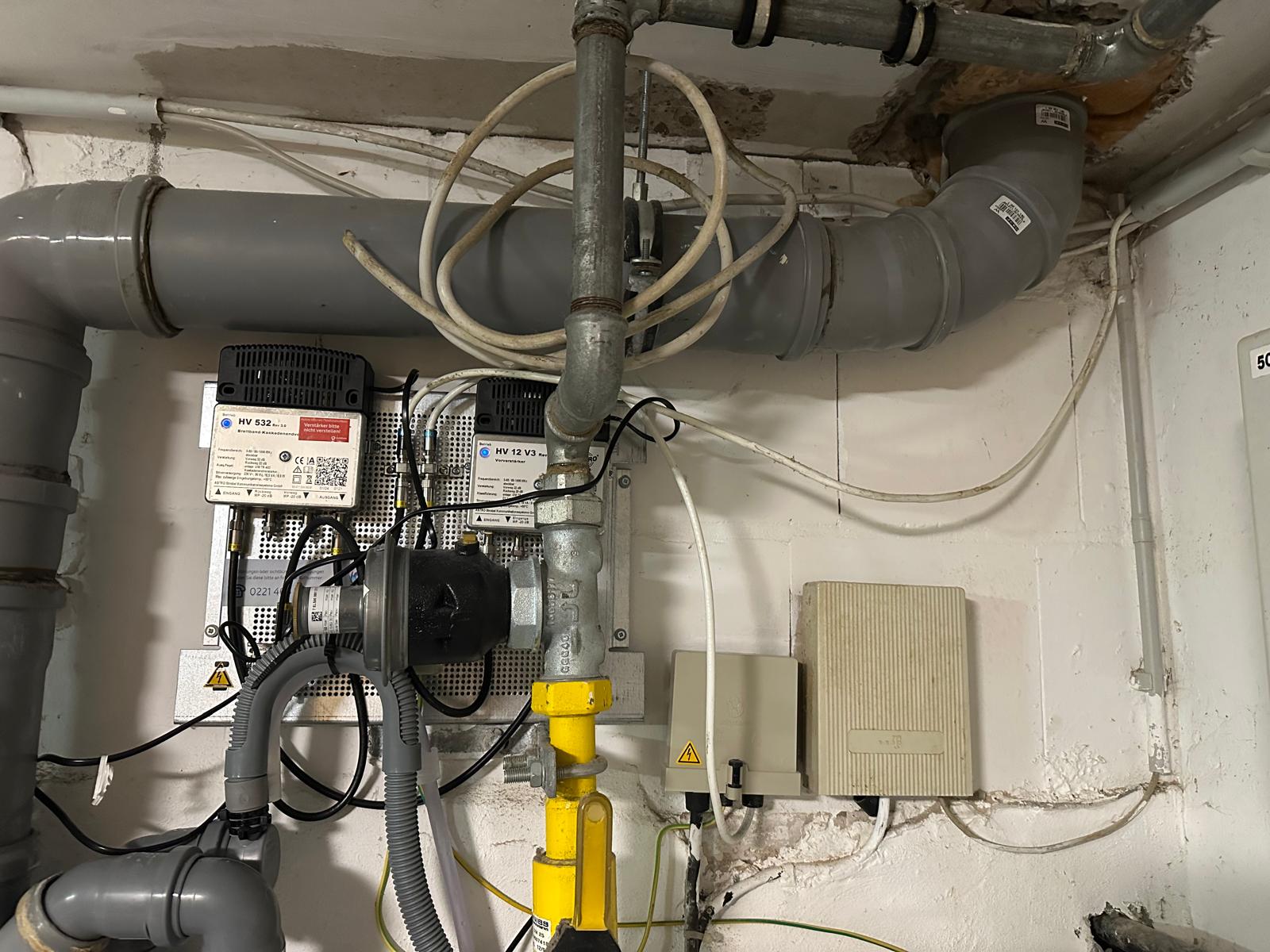

Moin,
wo und mit welchem Kabel kann ich einen zweiten Router anschließen?
Ich habe ein Homelab mit Server, Switch und Router.
Um den Server über ein getrenntes Netzwerk laufen zu lassen will ich den Router nicht in den Bridge Modus versetzen sondern komplett separat im Keller laufen lassen. (Da der Homerouter im Wohnzimmer steht und es kein sinn ergibt ein lan kabel in den keller zu verlägen wen der aparat da schon existiert)
Benötige ich dann auch dafür ein zweiten Vodafone Vertrag? Falls ja wie kann ich die Kosten einsparen?
Alternativ evtl. 1 ausgang zum Router in zwei (Vodafone - Homerouter -, Cisco Router - Homelab -)
