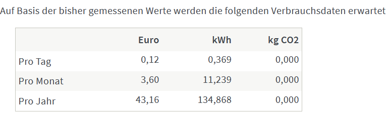

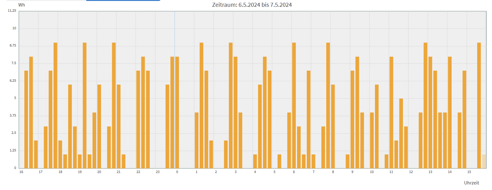

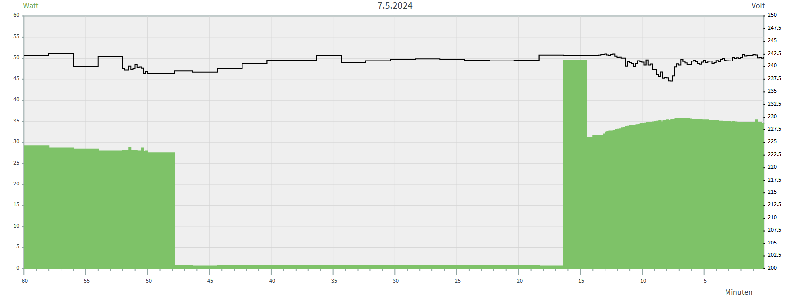

Hier die letzte Stunde
Und hier die letzten 24h (18:00 war Bier auffüllen, und 13:00 war wohl Kochen angesagt)
Und 2 Jahre
Reaktionen: Magellan
