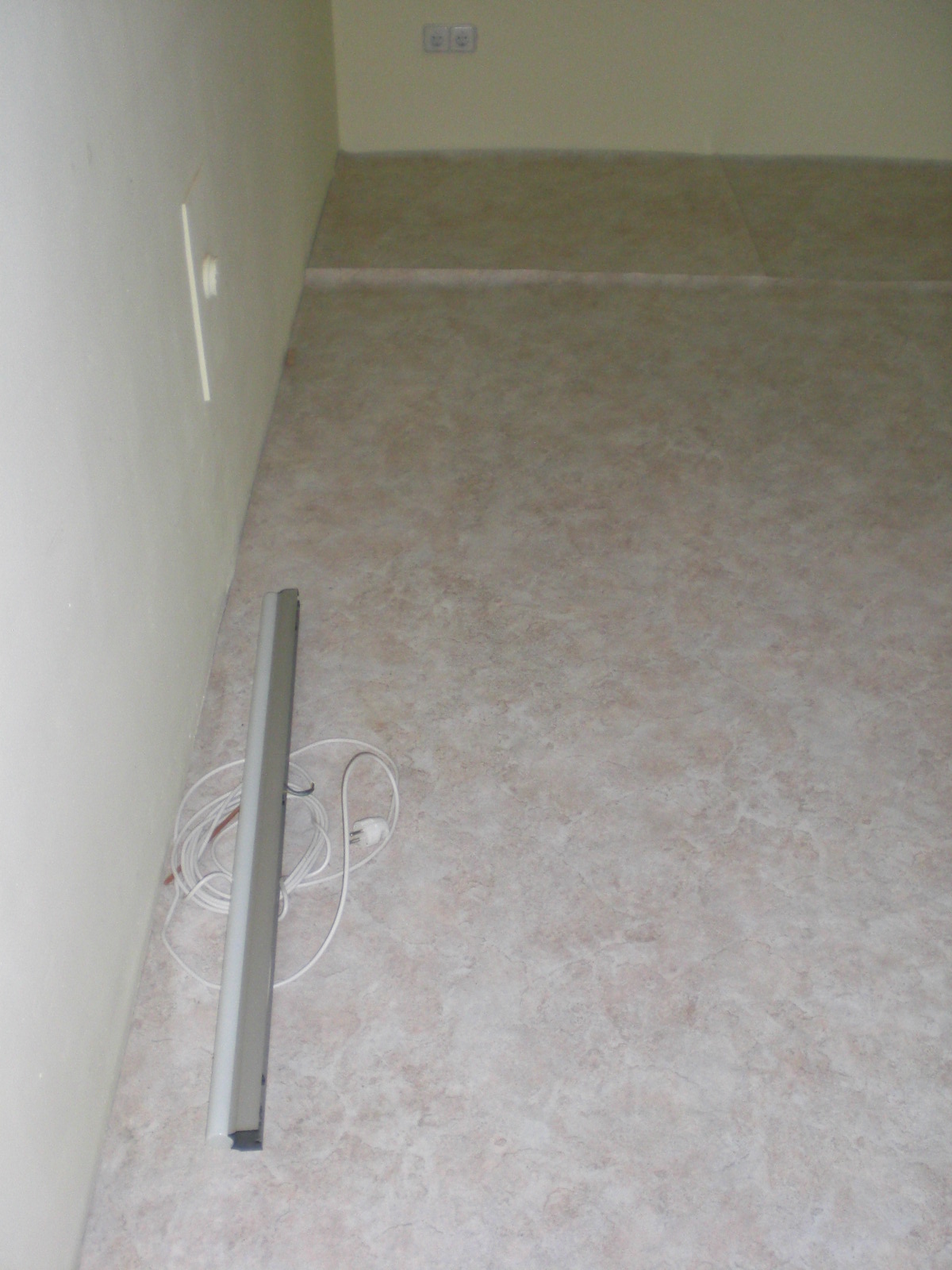

Ich habe Hoffnung, dass da genügend Leerohre vorhanden sind. Das Haus hat eine wirklich gute Qualität. Es wurden keine billigen Materialien verwendet. Ist ein verklinkertes Massivhaus.
Mein Hoffnung auf Leehrrohre beruht auf meine Beobachtungen, dass in den Zimmern oben Platten auf den Wänden sind. Siehe Foto. Ich denke, dahinter sind Versorgungsschächte.
Z. B. im Schlafzimmer oben kommt durch eine dieser Platten ein Kabel, wo der Hausbesitzer nochmal eine zweite Türklingel angeschlossen hat (offensichtlich nachträglich).

dann mach doch einfach mal so eine Platte weg und schau rein ?
verstehe ich nicht das mann als Hauskäufer nicht alles über seinen Neuerwerb.
Wissen will.
Baupläne sollte es ja auch geben die einen solchen "Versorgungsschacht"
ausfindig machen können.
