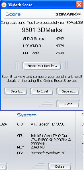

Ja, sauber! Wenn man das mal mit einem PCIe-16x System vergleicht, dass etwa gleiche Vorraussetzungen bieten sollte ist das ein Prima Ergebnis. Im Test bei Hartware.net erreichen sie so gerade 10k im 3DMark06. Das sind bloß 3% weniger Power.
Die bessere Bandbreitennutzung bei ATI setzt sich damit wohl auch in der aktuellen Serie fort. Bei der HD 2900XT lag die Differenz zwischen 4x und 16x noch irgendwo zwischen 5 und 10%. Dank der etwa halbierten Speicherbandbreite der 3850 liegt man hier anscheinend noch einmal deutlich besser.
Also ich komm ernsthaft ins Grübeln ob das nicht eine interessante Investition wäre.

Naja, die eignen sich aber nicht für einen direkten Vergleich, da in deren Test nur eine normale HD 3850 zum Einsatz kommt und die ist Weeds Derivat eindeutig unterlegen. Der hohe Gesamtscore geht aufs Konto des Yorkfields.
Der übertaktete E4500 (2542 CPUMarks) und der X6800 (laut hartware.net 2589 CPUMarks) eignen sich da eigentlich prima als Vergleichsbasis. Zusammgezählt sind das ~2,5% weniger Punkte im 3DMark06.
Wobei ich noch einmal über diesen Benchmark gestolpert bin - ebenfalls auf Basis des X6800 - aber diesmal langsamer als das Dual-VSTA?! Eventuell ein Tribut an den Vista-Beta-Treiber.

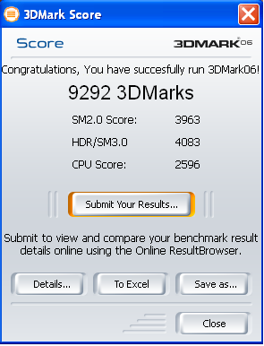

ja ok hier die ANTWORT:
Dank dem Hotfix von 3dMArk erkennt er jetzt mein system und ich habe auch leicht mehr punkte ( natürlich wieder Normaltakt )
Aber muss sagen alles im allen bringt die grafikkarte auf diesem Board SUPERLEISTUNG bin echt erstaunt

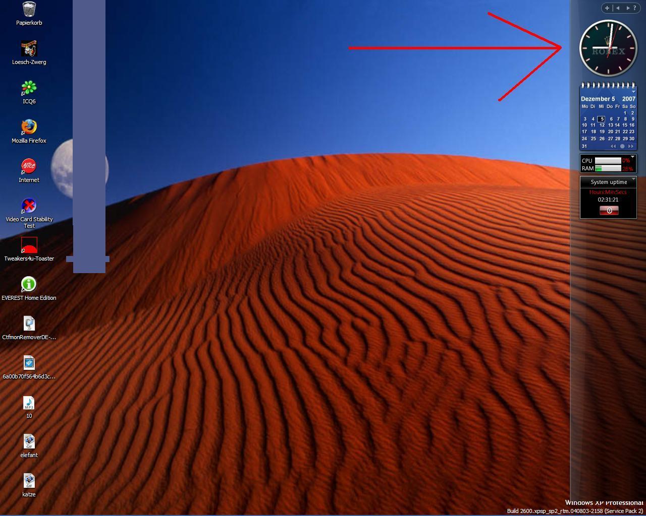

vudu schrieb:2058 bei max 89°C
was meinste mit sidebar?
siehe Bild
Da ich nur Win Xp hab und aber den Kalender auf´m Desktop ganz praktisch finde, hab ich mir die Thoosje Sidebar installiert. Wenn die jedoch läuft hab ich bei dem Benchmarktest einen Verlust von ~34% bei meiner aktuellen Graka, weshalb ich eine Neue (bzw. Bessere) will.
