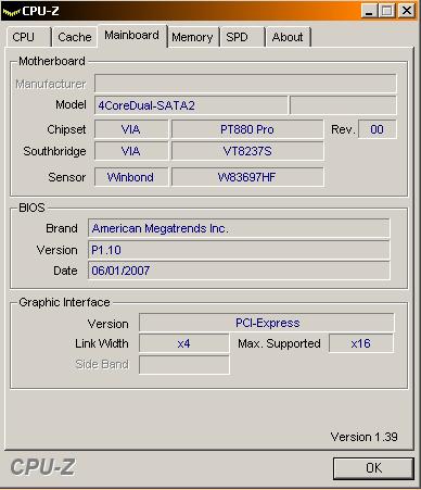

meine PCIe Grafikkarte (GeForce 8600GTS) läuft auf 4x.
Wegen sehr niedrigen FPS möchte ich sie auf 16x umstellen.
RivaTuner und CPU-Z stellten die gleichen ergebnisse fest:
RivaTuner
Bus type: PCIE
PCIE link width: 16x supported, 4x selected
CPU-Z
Funktioniert die Umstellung von 4x auf 16x über das Bios?
Wenn Ja, wie?
Der Chipsatz meines Mainboards ist der PT880Pro von VIA.
Die Infos von diesem Chipsatz sagen dass er nur PCIe 4x unterstützt.
Danke schon mal im Voraus
Phil

Na wenn der Chipsatz nur 4x kann, dann wirst Du vergeblich popeln. Denn es richtet sich immer alles nach der langsamsten Komponente
Auf gut Deutsch, dein Asrock 4Core-DualSATAII kann max PCIe 4x! Also Anbindung 4x mechanisch aber 16x.
is des denn sicher dass der chipsatz nur 4x kann?
weil wie du siehst is ja in cupZ der 16x unterstüzt.
zumindest stehts so drin

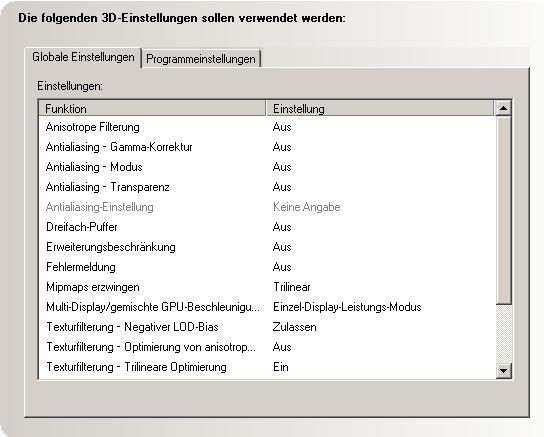

standartmäßig läuft bei mir keine anisotipische filterung und kein anitaliasing und texturedeteils und alles is auf "Niedrig", bis auf der Schatten, der ist auf "Hoch" bei einer Auflösung von 1280x1024.
Und bei NFS UII wenn ich auf höchster Auflösung und Antialiasing etc. zock machts keinen unterschied wie auf 620x420 und alles auf "LOW"
Gemessen habe ich die FPS in NFS UII mit Fraps und in CSS mit "net_graph" "cl_showfps 1" und mit "fraps".

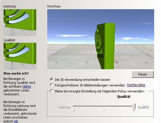

oder dass es etwas mit nVidia nTune zu tun hat. Bei der Treiberinstallation wird dieses Tool automatisch mit installiert. hier kann man sagn, wie z.b. CSS oder andere spiele arbeiten sollen.
z.b. mehr auf Leistung, Qualität oder benutzerdefiniert: mit Anisotopischer Filterung etc.
