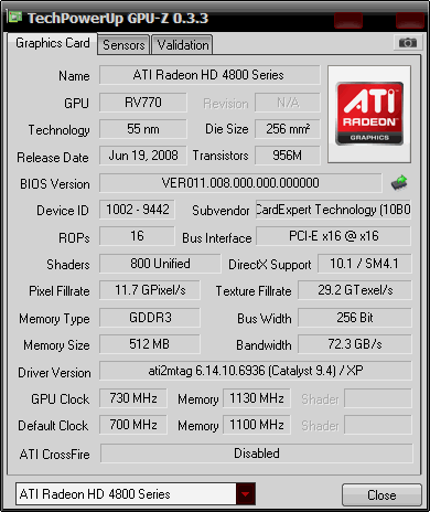

ich kann ja mal ein gpu-z bild adden

bei mir sieht das so aus:

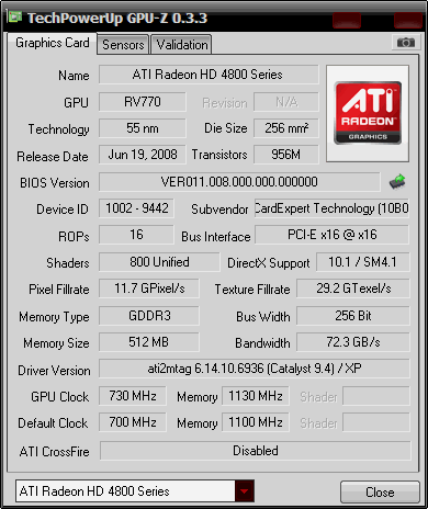

ahh
danke endlich auf besserer einstellung
so siehts jetz aus
gpu-z:
