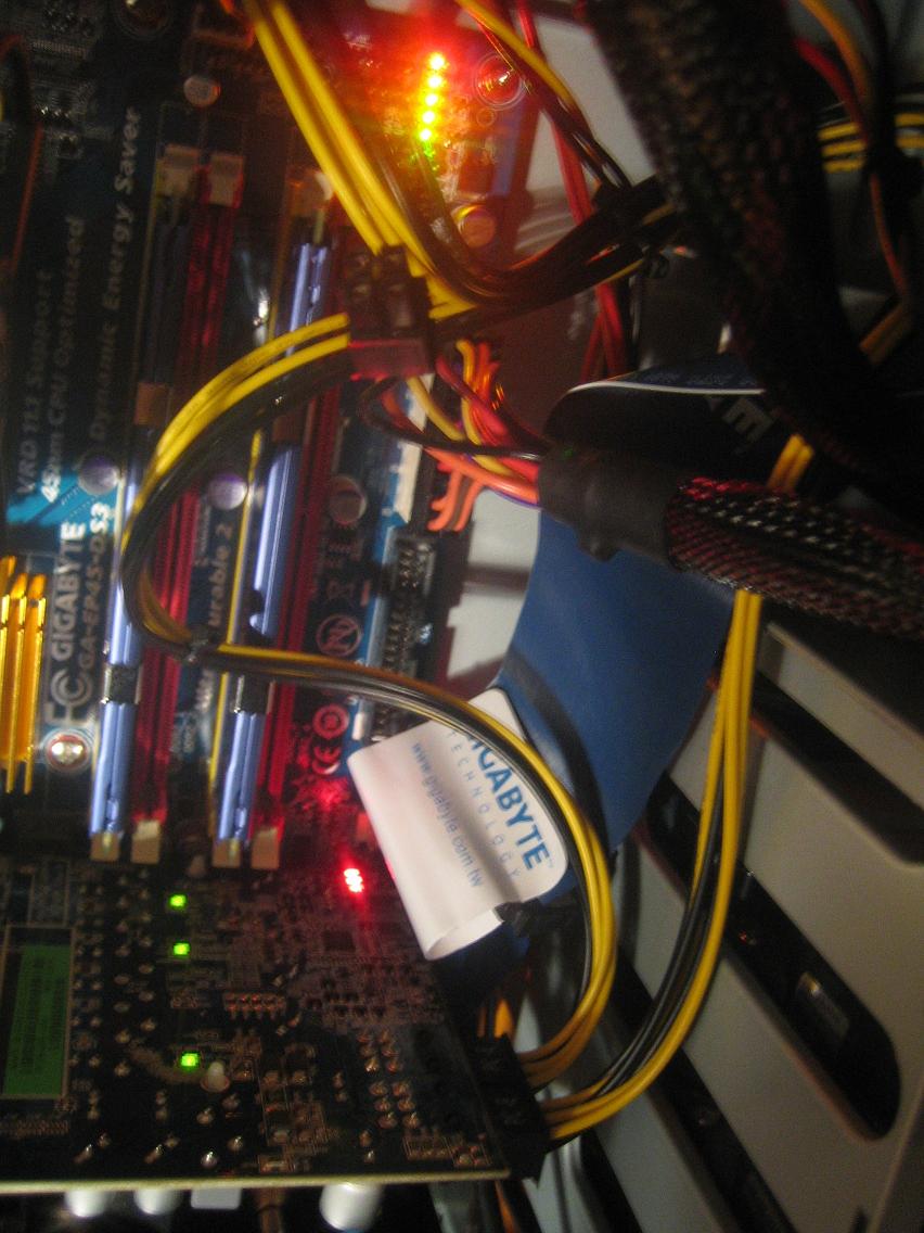

Habe diese 2 Stecker an meiner ATI dranne... ( siehe Bild)
Hoffentlich kann mir jemand helfen...

Seh ich auf dem Bild den 4pin Stecker für das Mainboard? Evtl. hast den vergessen oder nimmt das Board bereits den 8pin?

wenn die led leuchten, dann hast du schon mal strom...
du hast bestimmt den 4-6pol. pci-e stecker vergessen, an deine graka anzustöopseln
ich denke eher die extra cpu stromversorgung fehlt
weil:
1. würds sonst piepen
2. würde er dann mit der andern graka nen bild bekommen

ich habe den 8 Pin dranne. so war es vorher auch bin ich der Meinung...

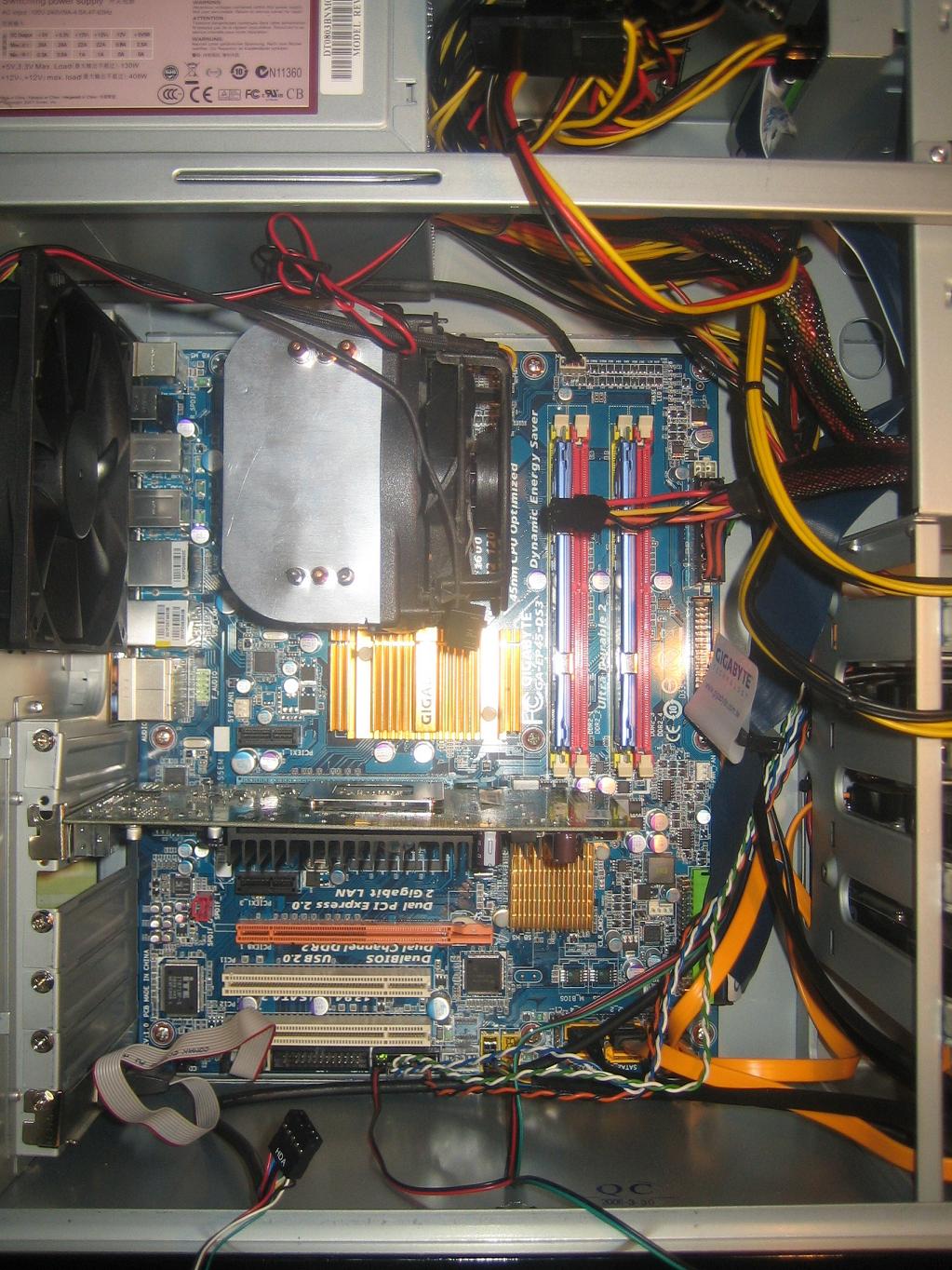

habe noch mal nen Foto gemacht...
Werde wohl nich drum rum kommen alles nochmal ins alte Gehäuse zu packen und gucken ob es da geht....

Warum schwebt den der 4Pin dort in der Luft rum muß der nicht eigentlich ans Mainboard?
Der 8pin über der CPU ist nicht angeschlossen, beim 24pin ATX fehlen ebenfalls 4pins. Somit wird der PCI-E Slot selber nicht genug Strom liefern.

hast du links überm cpu kühler keinen stromanschluss?
oh man steinigt mich....
ja natürlich habe den Stecker nicht angeschlossen.... Wie kann man nur so hohl sein :)
Vielen Vielen dank !!!

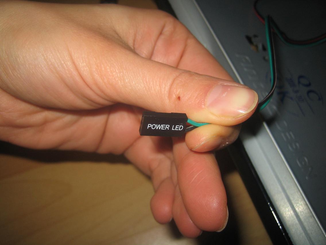

Auf meinem Mainboard sie die plus und minus vom POWER LED direkt nebeneinander...
Auf dem Stecker den ich habe ist da aber 1 Pin Ludt dazwischen so das ich diesen Stecker nicht richtig anschließen kann...
Was kann man denn da tun ???

ist da in der nähe net noch nen feld wo man den draufstecken kann wo man den speaker auch anschließen kann?
speaker und daneben dann die LED
ansonsten lass das einfach ab^^
nee leider nich... hab nur noch 2 frei... und der Stecker nimm 3 in Anspruch....
hmm einfach weg lassen ??? dann Leuchtet meine LED nich wenn der rechner an is oder wie ??
Jop... das sieht mir schwer danach aus das du nicht alle notwendigen Kabel angeschlossen hast!!
