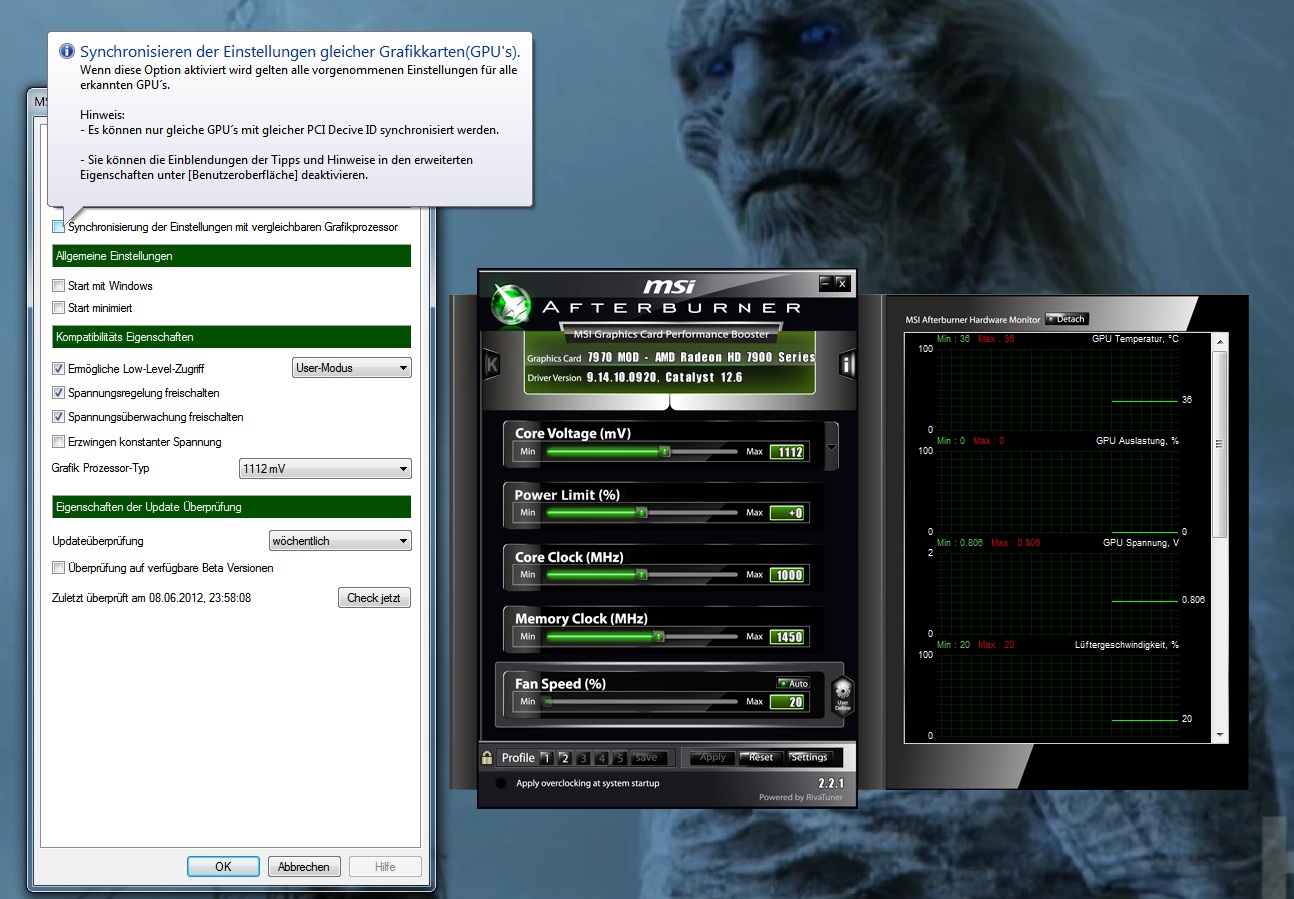

welches CCC benutzt du ? das alte Rote oder das neue moderne Graue ?
es wird immer die schwächer einstellung übernommen und sycronisiert, ich würde Overclock im CCC abschalten und es mit MSI Afterburner machen.
Na, im CC funktioniert das wunderbar.
Afterbruner hingegen hat bei mir immer ärger gemacht
synchro ist eh mist die erste karte braucht mehr dampf auf dem ram
