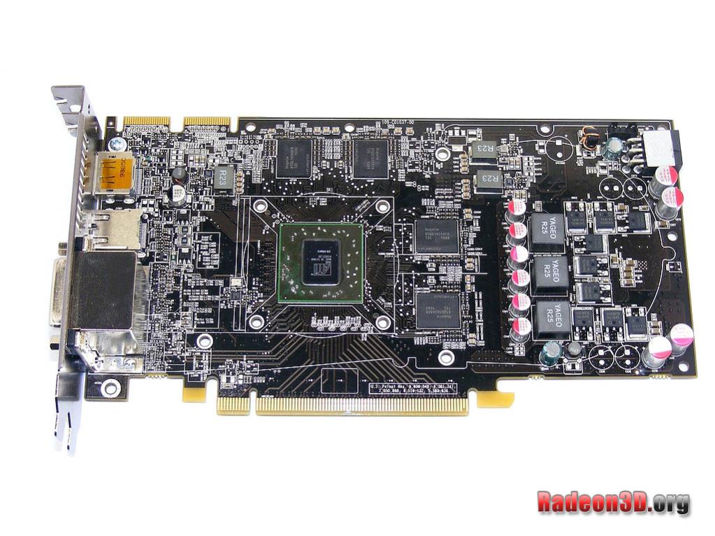

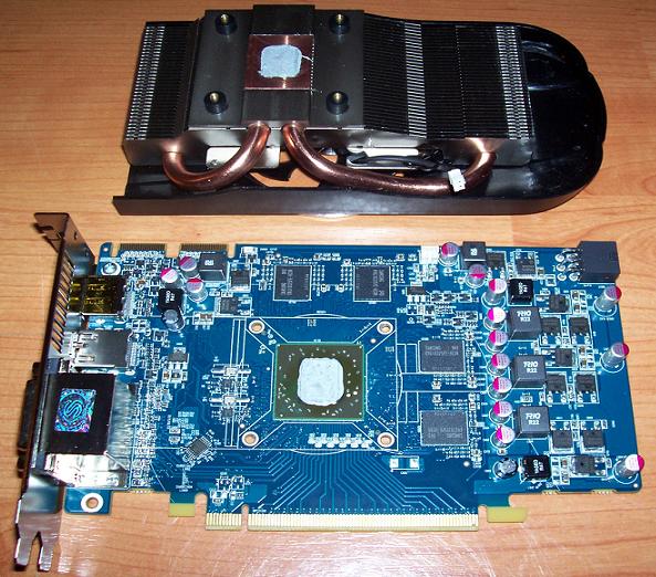

Hab grad mal nach 'n paar Bilder beider Versionen gesucht, die Anordnung der Bauteile ist fast gleich. kannst selbst mal schauen, das schwarze PCB is Referenzdesign und das Blaue das Sapphire(hier allerdings ohne Vapor-X)
Wenn ich mich nich irre haben doch von Haus aus beide Versionen keine Kühlkörper auf den Spawas sondern nur den GPU-Kühler, der bei beiden gleich is.
Der neue Kühler dürfte also trotz Non_Referenz passen.

Der Erste passt dann nich, das stimmt.
Mit dem Anderen müsste's gehn. Oder du machst es einfach wie KingPiranhas schon meinte, nur 'n GPU-Kühler und dann Passive für die Spawas.
Allerdings steht auf der Seite von dem verlinkten Shop, dass Inkompatibilität mit Non-Referenzplatinen bei denen nich unter RMA fällt. Würde wenn dann eher bei nem Deutschen Shop bestellen, da hast du immer 14 Tage Rückgaberecht.
Edit: Hab mir den EK Waterblocks nochmal genauer angeschaut, der passt doch nich, weil beim Sapphire PCB noch zusätzliche Kondensatoren drauf sind, die das ATI-PCB nich hat.
Wenn du also 'n Fullcover willst wirst wohl noch warten müssen, bis es das für das Sapphire-PCB gibt.
