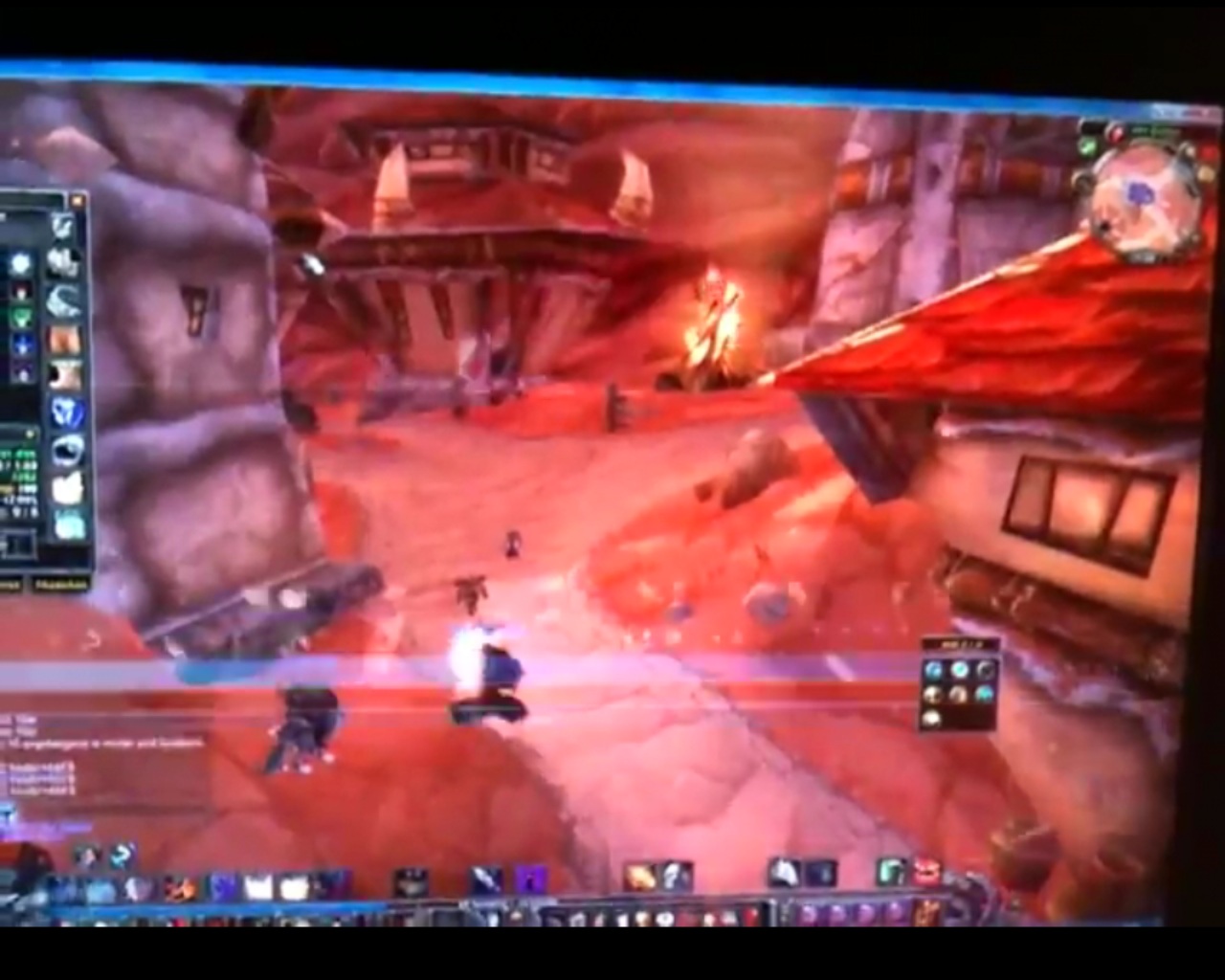

Hier nochmal schön zu sehen bei WoW, grad mal angemacht WoW und vorher nur die benchmarks bei Dirt 2 gemacht schon taucht dieser Fehler auf:
http://www.youtube.com/watch?v=iLuX_I43wRw
video ist gleich verfügbar youtube macht da noch irgendwas
ist deaktiviert, im Spiel find ich die Einstellung nicht und wenn das spiel offen ist, ist es immer noch aus im ccc
Das ist kein Grafikfehler dein Desktop flackert rein, warum auch immer.
Auf jedenfall ist der blaue Streifen deine Taskleiste.

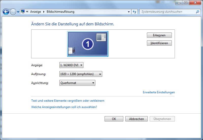

Mach mal ein Foto von deiner Bildschirmauflösung
Systemsteuerung > Darstellung und Anpassung > Anzeige > Bildschirmauflösung

Ich wollte dein Bildschimauflösung weil ich dachte es wird vielleicht noch ein zweiter Monitor erkannt.
Da du das problem ja auch mit deiner alten Karte hattes, wird es wohl kaum an der Grafikkarte liegen.
Vielleicht liegt es deinem Mainboard hast du eine onbord-videokarte darauf ? oder hattes du ein Grafikkartentool zb. RivaTuner oder ATT am laufen ?
Hattes du schon ein neues Betriebssystem installier vor dem einsetzen der HD5850 ?

Edit: Bin grad im WoW am fliegen und nichts ist, öffne ich dann die charakterinfo flackerts total ab, schließ ich charakterinfo dann wieder ist es weg

Halt den Rest installiert, WoW geöffnet und sofort wieder gewackel und wenn ich charakterinfo öffne ist nichts mehr zu erkennen
dann hab ich gedacht schalt ich mal den fernseher (1920x1080 auflösung) auf pc betrieb und schließ den mit an
desktop erweitert
WoW auf den großen Fernseher alles io
WoW auf meinen 24er wackel wackel^^
So gestellt das WoW halb/halb ist, beim fernseher alles io und beim 24er alles kacke
sieht für mich doch stark nach monitor kaputt aus oder?
