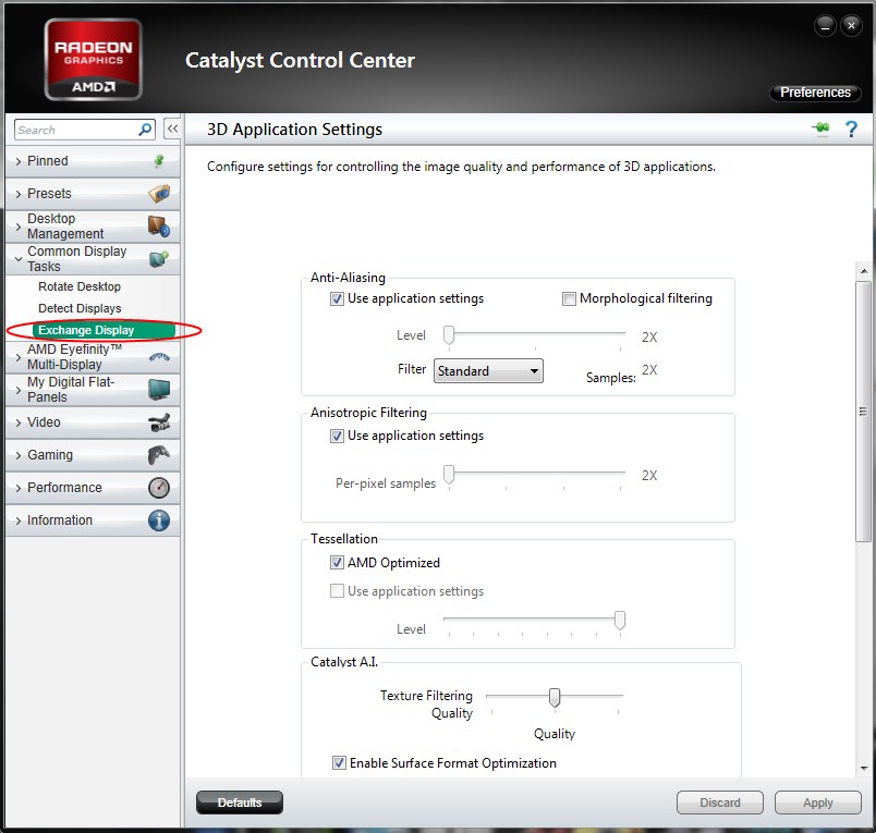

Da drück ich immer 1x drauf
Is schon bisel umständlich, da ich von 1440x900 auf fullHD umstellen muss :(
