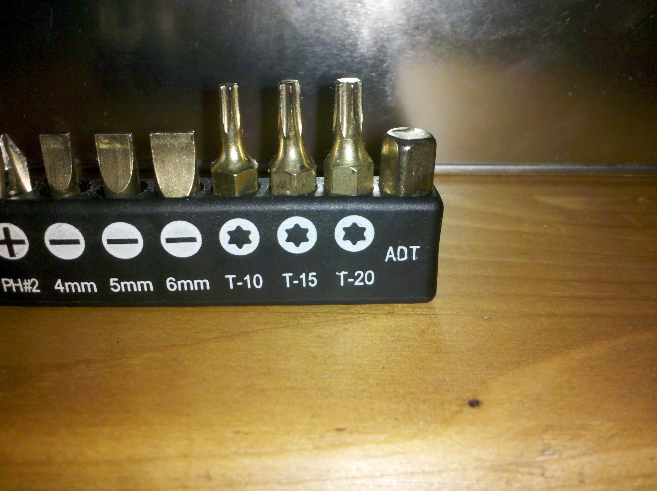

so wie die Schrauben auf dem schlechten Bild aussehen,könnten es "sternschrauben" sein! im Anhang zu sehen welcher "dreher" zu verwenden ist:)
(abgesehen von der größe)

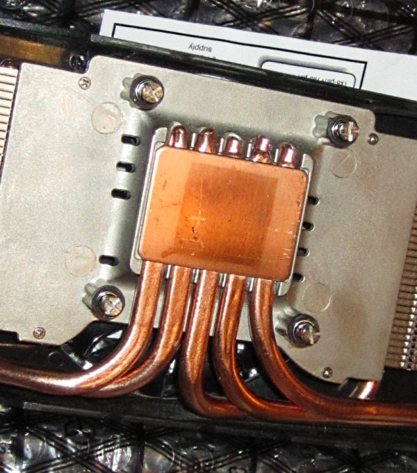

Kannst du da nicht ein besseres Bild von machen, ich hab vielleicht noch ein Bild von meinem Lüfter
Das sind auf jeden Fall, diese Schraubendreher, mit denen man NULL Kraft aufwenden kann
Ich schau mal nach meinem Kühlerbild :)
ist also Kreuzschlitz - nimm einen mit nem gescheiten Griff - dann klappt das - oder zange und ne zweite Person *G* - den Schraubendreher mit der Zange drehen - ist aber sehr umständlich
