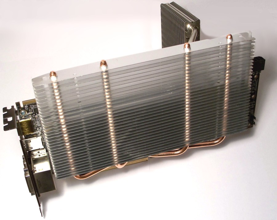

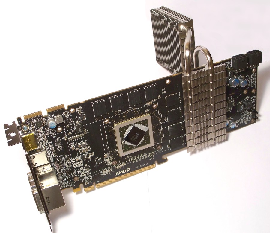

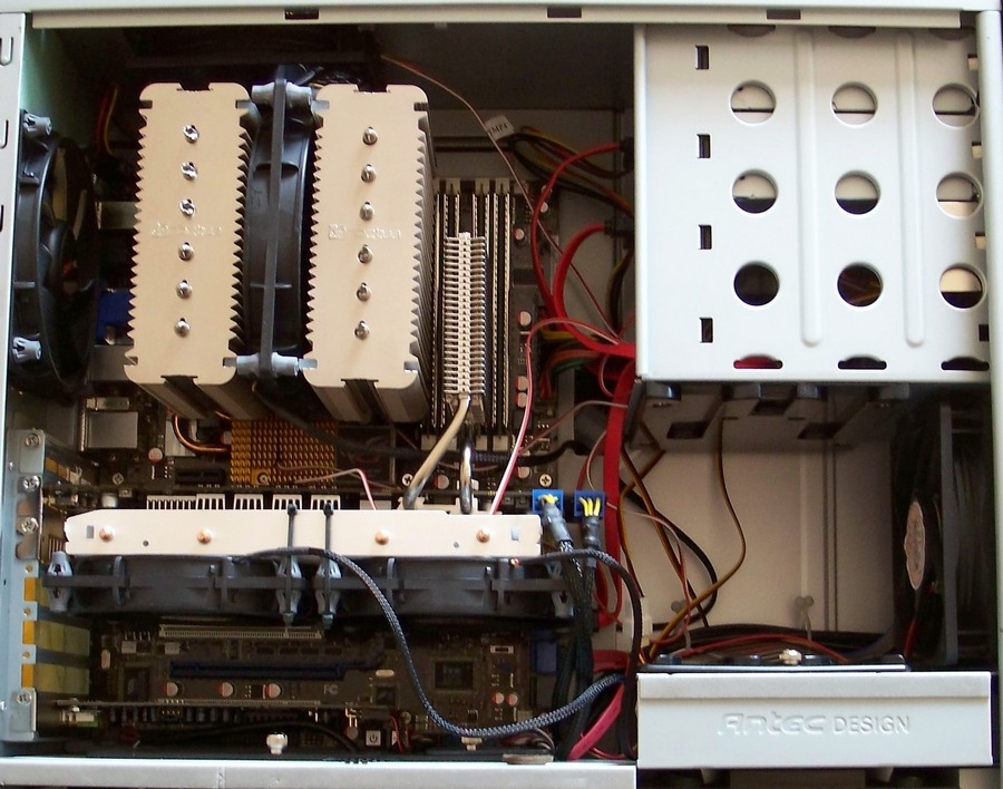

Guckst du hier:
b100_4335-jpg.205861
b100_4338-jpg.205862
b100_4735-jpg.205863
Das ist der S1 mit dem VRM-R4. Kühl und leise.
Nur hast du nicht das Standardlayout, das könnte Probleme geben.
