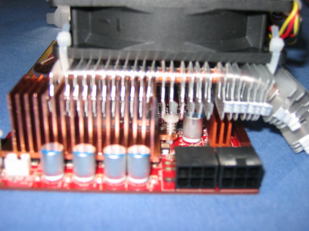

Paßt gut und ist leise.....
b100_4335-jpg.184068
b100_4343-jpg.184069

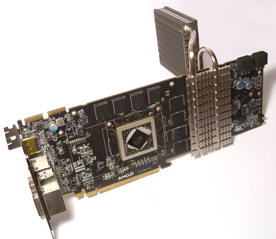

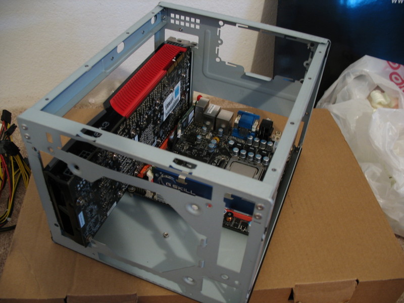

Diese Lösung hätte ich auch gerne, aber dafür ist mein Gehäuse zu klein leider. Ich denke nicht, dass man den VR4 so weit biegen kann, dass er hinter der Grafikkarte herunter zeigt. Mehr als 30% biegen von Heatpipes ist denke ich nicht so gesund.
Geht es denn gar nicht ohne diesen SpaWa-Kühler?
Edit: Wobei die Höhe vom S1 ist angegeben mit 13,8cm und die Höhe des VRM4 ist angegeben mit 13,3cm. Allerdings weiß man nicht ob beide gleich hoch sitzen bei der Montage.
Der SpaWa Kühler, der drauf ist, entweder Grundplatte oder eben diese Kühlerleiste reichen für den normalen Betrieb. Da muß nichts anderes drauf. Die Ausgangsvariante kühlt noch lange nicht so gut, wie der S1. Von der Lautstärke gar nicht zu reden.
Hatte nie Probleme mit der 4870, 4890 und nun 5850. Alle Modelle hatten nur diesen "Kühlstab"
Ich mußte damals den S1 etwas biegen, da ich nur ein Mini PC hatte und der Deckel nicht zu ging..
Hier sieht man den Kupferkühler der SpaWas bei der 4890.

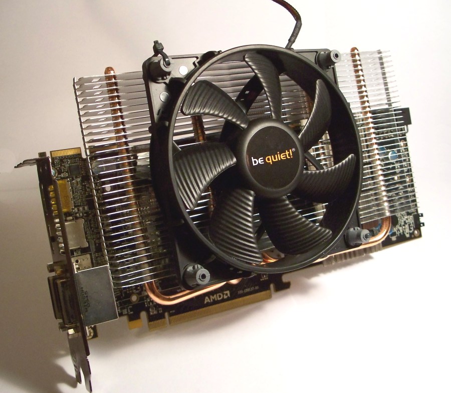

Ich glaube gelesen zu haben, dass die Grundplatte bei der Hd5870 nicht drauf bleiben kann. Stimmt das denn nicht?
Ich glaube gern, dass der S1 toll kühlt, aber wenn es so leise sein muss, wie ich es gerne hätte, dann werden eben nur 2x1000 Umdrehungen Slim Stream Lüfter (12mm Dicke) verbaut. Die sind nicht so die Wucht beim Luftdurchsatz und bei dem Spannungswandler kommt es wohl eher auf den Luftdruck an und da dürfte der Werkskühler auf diese Stelle genau gezielt drauf blasen, das ist wohl der Unterschied.

Der VRM4 sitzt doch auf Höhe des CPU-Kühlers. Wohin mußt du den denn biegen?
Grundplatte kannst du nur bei der 5850 verwenden, bei der 5870 nicht.

Warum sollte die Grundplatte nicht drauf bleiben? Grundplatte und Kühler/Lüfter trennen (sind jede Menge Schrauben) Platte wieder drauf und dann den S1 montieren.
Und ja, die 4890 war noch ein größerer Stromfresser und war trotzdem immer im grünen Bereich. Ich hatte die 2 92er auch schon mit 50% (1000U/min) laufen, da waren die Temps 4°C höher. Und die Lüfter blasen genau auf den Kühler. Da brauchst du dir keine Sorgen machen. Es sei denn du läßt FurMark 24Stunden laufen:evillol: Das hält aber auch der beste Kühler nicht durch.

So schaut das bei mir aus, ist jedoch nicht mein Foto:
Da ist die Höhe natürlich limitiert. :)

Gut, da ist nicht viel Platz :-)
