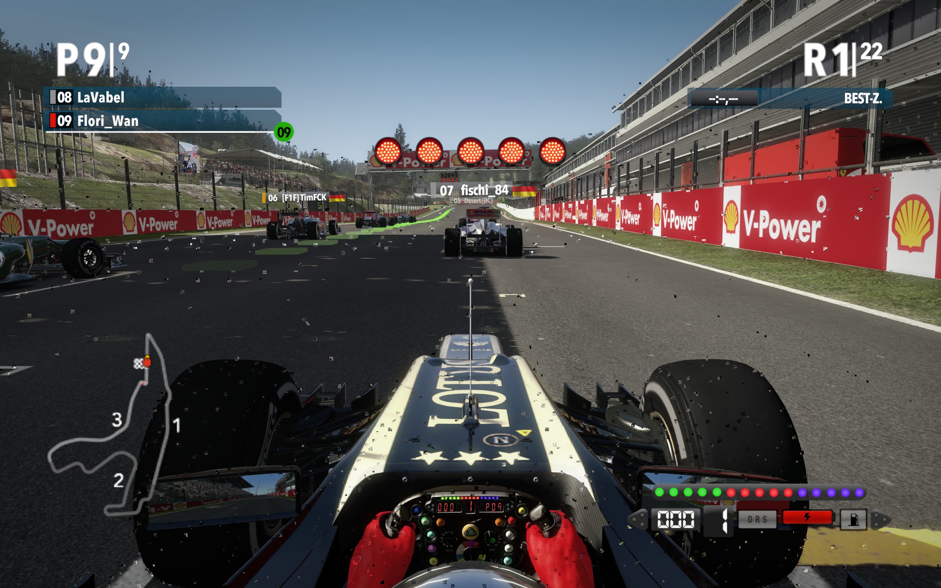

Hallo Community,
Folgendes Problem: Ich spiele ein Spiel und plötzlich tritt ein Bildflimmern ein, welches sich nur durch den Neustart des PCs entfernen lässt. Ein erneutes starten des gleichen oder eines anderen Games ohne vorher einen Neustart gemacht zu haben bringt keine Besserung. Ein Blick auf HW-Monitor verrät mir eine GPU-Temperatur von über 60°C, allerdings weiß ich nicht ob das damit zusammenhängt. Das Problem tritt bei allen Spielen die ich besitze auf.

Nun meine Frage: Woran liegt's, bzw. wie könnte ich das Bildflimmern verhindern? Ich hänge einen Screenshot vom Flimmern an.

Sieht nicht gut aus.
So in der Art sahen bei mir Bildfehler aus bevor die Graka sich ganz verabschiedet hat.
60° sind normalerweise kein Problem. Kritisch wirds bei den meisten Grakas erst ab ca. 90°-100°
sieht nach Bildfehlern durch Überhitzung aus -> nach Neustart hat sich graka etwas abgekühlt (prüfen des Zeitraums zwischen Neustarten des Spiels)
kann aber auch am Treiber liegen (verschiedene Treiber ausprobieren)
Schau nach den VRM(Spawas) und Ram Temperaturen, GPU Temp alleine reicht nicht
GPU und Ram Takt überprüfen

achso, wenn die Bildfehler irgendwann während des Zockens kommen und durch neustart des Games nach abkühlung nicht verschwinden und das zusätzlich das CCC nicht startet, dann wird die Karte wahrscheinlich durch Überhitzung (oder andere Fehler) in den kaputten Zustand versetzt und der Treiber versucht die Karte zurückzusetzen, was anscheinend nicht klappt. Deshalb geht der CCC nicht auf.
