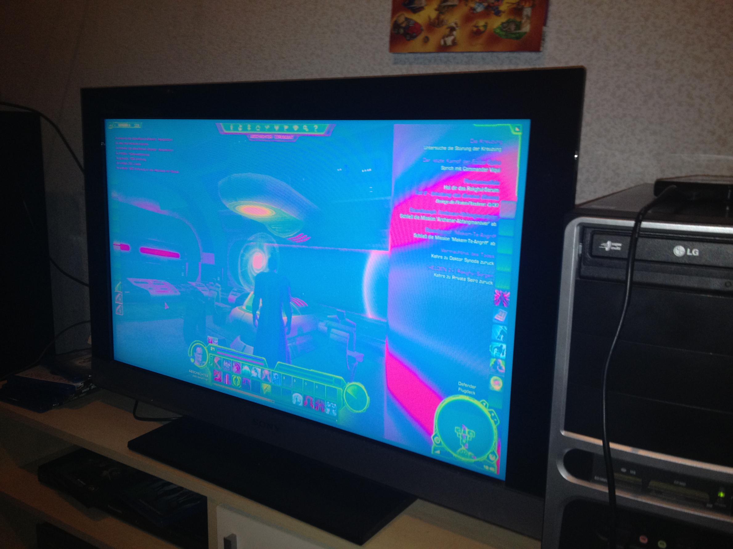

Hi,
habe für einen bekannten hier im forum eine knapp 6 monate alte HD 6850 Cyclone gekauft.
Er spielt zZ hauptsächlich Star Wars TOR, mit der HD5450 die er voher verbaut hatte lief das spiel zwar nicht sehr gut, doch hatte es nie anzeigeprobleme.
in windows und dem windowsbetrieb läuft die karte wie sie soll.
Nun kommt es im spiel aber zu extrem verzerrten farben bzw einem extremen blaustich.
ein bild was ich davon gemacht habe ist im anhang.

Hört sich für mich erstmal so an als würde das Kabel nicht richtig stecken, aber bei HDMI ist das selten der Fall eher bei nicht festgemachten DVI-Kabeln.
Versuch mal ob du den Fehler bewusst erzeugen kannst und schau wo der Fehler auftritt also z.B. auch auf dem Desktop oder nur in Games. Das mit dem Tabben hört sich eher nach Treiber an. Können aber vielerlei Dinge sein.
das mit dem tabben funktioniert leider auch nicht immer - in dem fall sieht das windows genauso aus.
einen kabelbruch kann man auch ausschließen da die xbox damit einwandfrei läuft und das kabel ja an dem pc nicht bewegt wird

Ist im CCC die passende Ausgabe eingestellt ? Der Fernseher muss von YPCB (irgendwas-weiß grad nicht)... auf RGB gestellt werden.
Find das Menü grad nicht, da mein Fernseher momentan nicht am PC angeschlossen ist.
Wenn das nicht der Fall ist wird das Bild ab und zu rosastichig. Sieht etwas so aus bei dir.
Das hier war mein Problem: https://www.computerbase.de/forum/threads/rosastichiges-bild-ueber-hdmi-kabel.878435/
Lösung: http://h-7.abload.de/img/aufzeichnenxuez.jpg
Der CCC sieht inzwischen halt anders aus, deswegen weiß ich grad nicht wo du es findest.
Hier der Verkäufer. Ein fast identisches Bild (allerdings dauerhaft) hatte ich bei Rage mit dem Treiber von Oktober oder November. Da bin ich damals zunächst beim alten Treiber geblieben und anschließend gleich erfolgreich auf 11.12 gewechselt. Also alte Treiber laden und durchtesten. Ich geh davon aus, dass da der richtige Treiber dabei sein dürfte.
