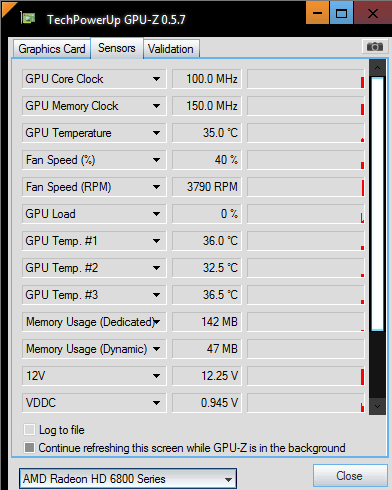

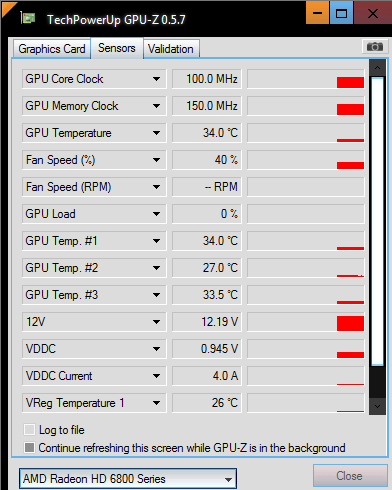

Stell mal nen Screenshot hier rein wo man das sieht, das beide GPUs laufen. Sprich n Screen vom Protokoll.
Auf den Screenshots macht deine GPU gar nichts. Weder die eine noch die andere. Du sollst mal n Screen machen, wo man sieht das diese während du zockst ausgelastet werden. Lad dir everest runter und unter einstellungen kannst du das Protokoll einstellen.

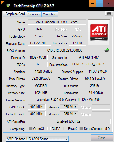

ich hab aber was interessantes entdeckt bei dem programm dort steht das meine graka 1024 mb obwohl sie eigl. 2 gb vorweisen sollte
Das kann daran liegen das eine im Standby ausgeschaltet wird. Den he GPU wird der vram halbiert. Bin Grad unterwegs, meld mich nachher.
