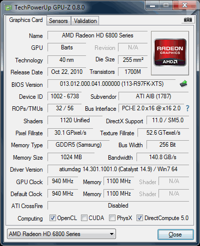

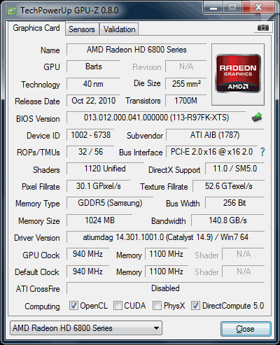

ES IST EINE Powercolor HD 6870, obwohl der Powercolor aufkleber seitlich abgeht, GPU Z sagt mir das gleiche.

Wenn die Karte so aussieht wie Auf den Bildern sollte das auch koscher sein. Die gpu-z Daten zeigen jedenfalls das was sie sollen. Du hast sogar eine übertaktete Version. Grundlegendere Probleme werden es sein. Treiber nicht existent oder massiv kontraproduktive Einstellungen im bios. Ich empfehle die Standardeinstellungen im BIOS zu laden und von Hand optimieren. Dabei den ganzen Turbokram nicht zu nutzen und sauber Windows zu installieren. Ich vermute mal der Fertigrechner ist voll mit nutzloser vorinstallierter Software?

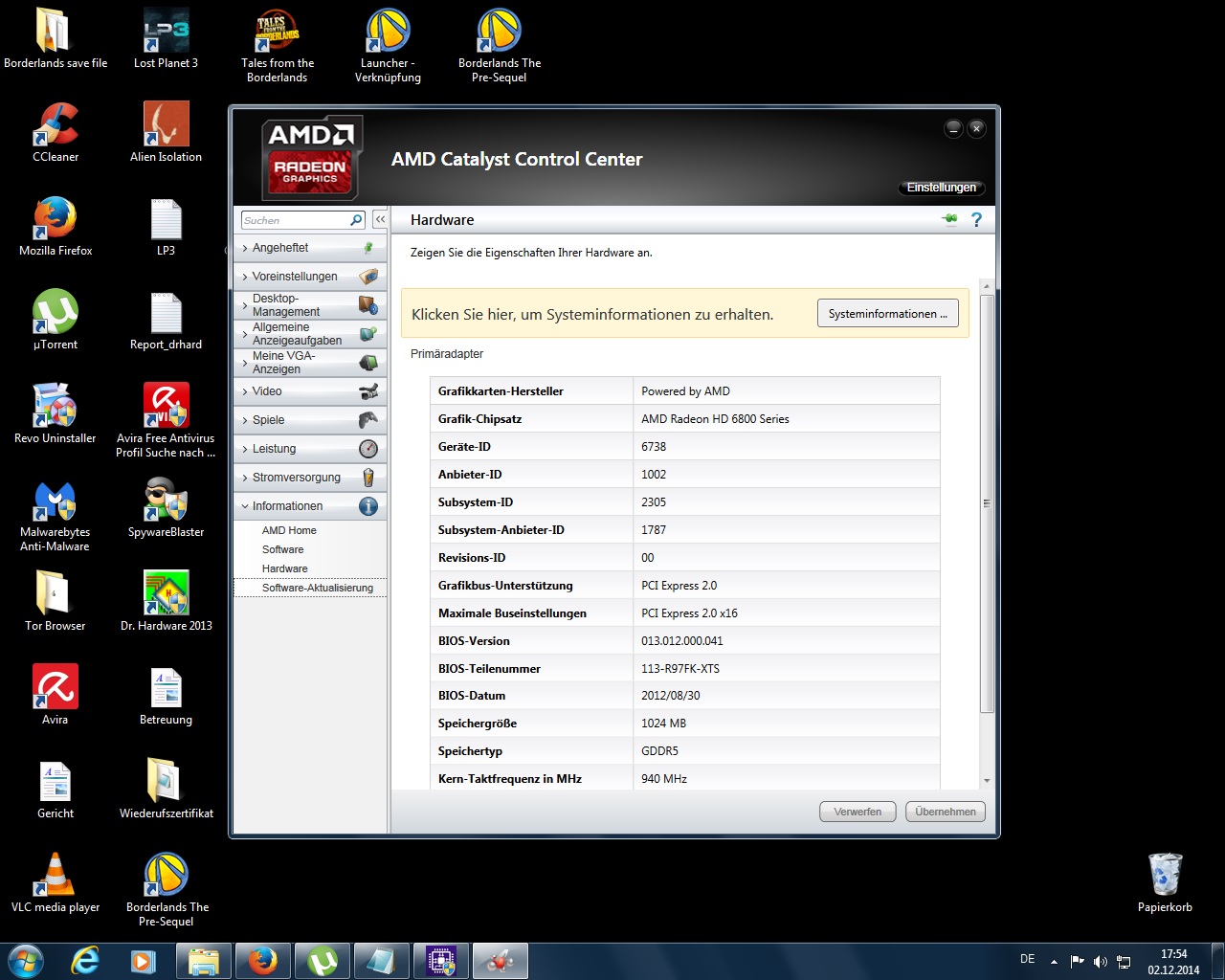

Hab nochmal ein Bildschirm Pic gemacht mit den Bios und TreiberdatenUnbenannt.jpg

Ich habe gerade mal die Nummer des Bios bei Google eingegeben, da kommt das das Bios scheinbar eigentlich für die 6570 ist, habe aber die 6870 eine Vishera, die 6570 ist eine Turks. Ausserdem hat die 6570 auch noch die 40 nm Architektur und die 6870 hat 32. Ich weiß nicht ob das was macht.
Wenn ich auf der Powercolor Seite dann aber meine Grafikkarte eingebe, zeigt die Seite mir dann auch andere Bios Versionen an.
Das Bios das ich habe ist eigentlich für die Karte 6570 und für die 6870 wird auch ein anderes Bios angezeigt. WAS> IST DENN DA LOS?

Ich habe jetzt wirklich ein wenig hin und hergegoogelt und da scheint irgendwie das falsche Bios auf der Karte zu sein. Die Version die ich habe, ist wie gesagt eigentlich für die 6570.
Auf der Seite Tech Power Up, Video bios Collection, finde ich für meine Karte eigentlich auch nur ein Bios (also mit den höheren Taktraten der Powercolor Karte)
Wie bekomme ich denn nun genau heraus, welches Bios denn das richtige ist, bzw, ob das neuere Bios das nun auf der Karte ist das richtige ist. Powercolor anrufen?
