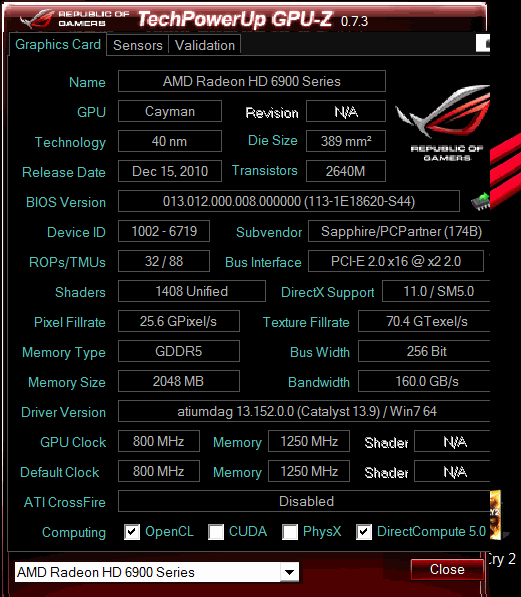

Liebe CBler,
meine HD 6950 wird im GPU-Z mit x2 PCIe-Lanes angezeigt, statt mit x16 (s. Bild). Board ist ein Asus M3A78-T und die Karte steckt definitiv im richtigen Slot (laut Manual & Netz). Ansonsten ist nur ein PCI-Slot mit einer Soundblaster-Karte von Creative belegt. Die anderen beiden PCIe-Slots sind frei.
Kann es sich dabei um einen Auslesefehler handeln? Allerdings spiele ich hauptsächlich Spiele aus der Zeit um 2006-2010, zwar auf höchsten Einstellungen aber es kommt mir manchmal so vor, als müsste die Karte zeit-/leistungsmäßig einen weitaus flüssigeren Spielablauf ermöglichen (gerade bei Oblivion habe ich auf der großen Weltkarte desöfteren Frame-Einbrüche. Oder Liegt das am Arbeitsspeicher (momentan 4 GB)?
Danke im Voraus!

@ All: Mit Last hatte ich schon mal probiert, keine Veränderung.
@ Winchester73: Ich hattee nur den Treiber installiert, nicht das CCC (finde ich furchtbar unübersichtlich). Habe es jetzt installiert. Wo soll ich schauen, finde da nichts direkt zu PCIe-Lanes?
Nachtrag: Bei Informationen -> Hardware steht: "Maximale Buseinstellungen: PCI Express 2.0 x2"
Wie kann ich nochmal einen Render-Test (Last) machen, ohne dass ich aus dem Win7-Desktop-Anzeige fliege?

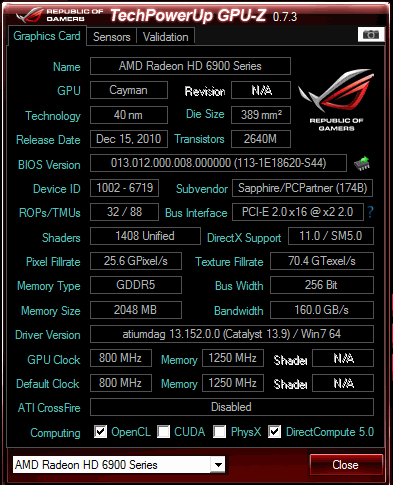

Ja wunderbar jetzt auf das ? drücken und dann den Render Test starten und prüfen ob sich der Wert in GPU-Z dann dort verändert !
Ah ja, da war es! Keine Veränderung beim Rendertest. Immer noch x16 @ x2!
