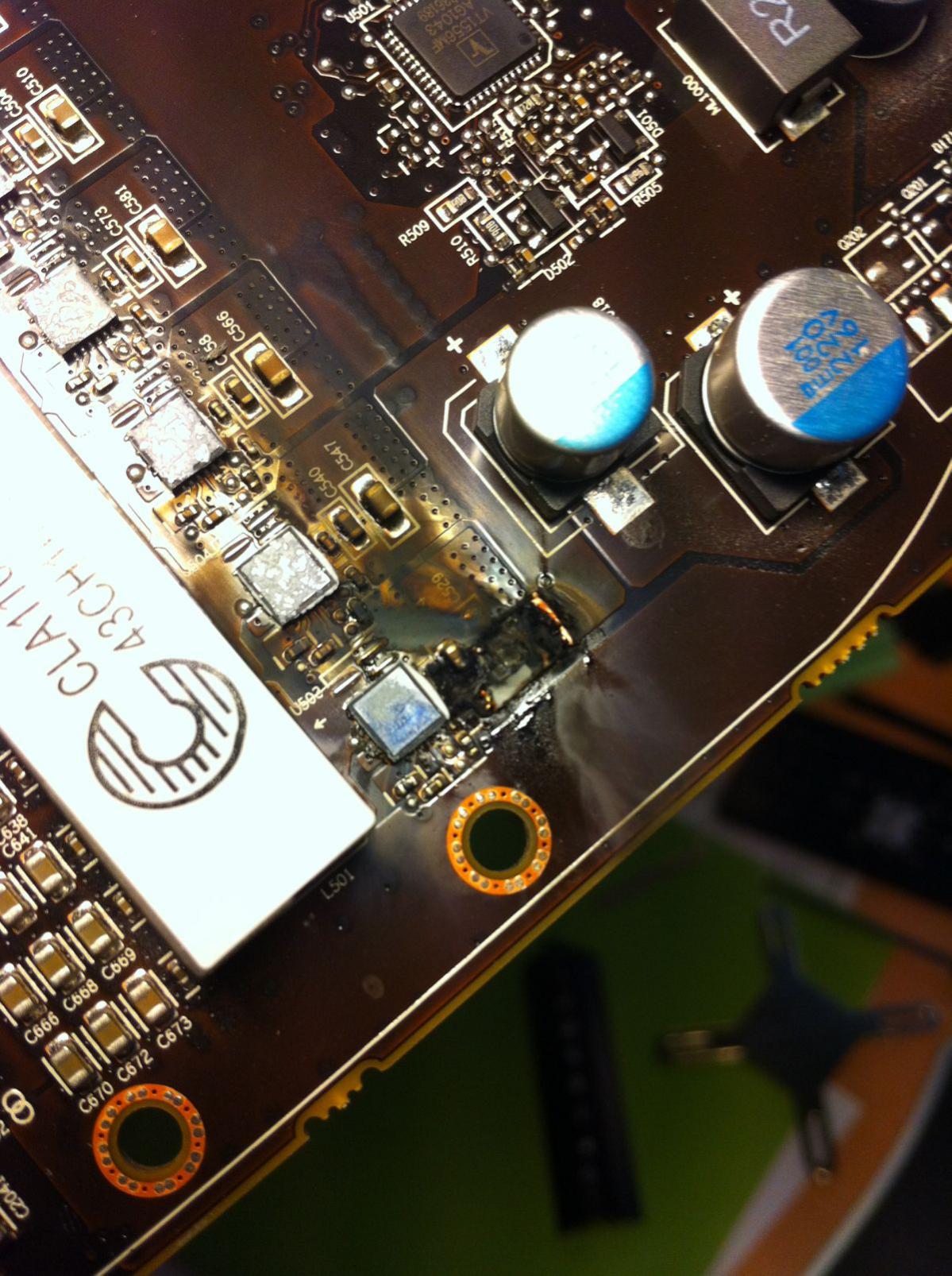

OK ich glaube jetzt ist die Karte hinüber.....
3Dmark11 durchlaufen lassen nachdem die Temp 38° im IDL war.
Nach 10 Mins is PC ausgegangen, habe 5 min gewartet und PC angemacht --> Feuer+ Funken aus der Karte, beim Spannungswandler meine ich war das.
EDIT3: bild nachgereicht
EDIT4: hmm die Kühlkörper ab zu bekommen war echt schwer... haben paar schrammen abbekommen. Was meint ihr? Umtauschen ist wohl ausgeschlossen oder ? Es ist übrigens ein Gewinde vom Kühlkörper etwas kaputt, weil der Bolzen den man fest schraubt nicht ganz festgezogen werden kann und am Ende durchdreht. Daher hat der Kühlkörper immer noch ein bisschen gewackelt. Angeblasen wurde der Kühlkörper übrigens von 2x140mm Silent Wings USC @ 7V.

AUTSCH!
Tja da hats die Stromversorgung zerledert. Sieht nach nem Widerstand aus. Umtauschen wird schwer. Du KANNST Glück haben, wenn du den Originalkühler wieder 'raufmontierst. Es gibt da durchaus Lieferanten, die sind da nicht...sagen wir nicht so genau^^. Das hat bei mir bisher 2 Mal geklappt, aber du solltest dich nach nem Ersatz umgucken.
ICh weiß nur von EVGA, das die selbst in solchen düsteren Situationen noch problemlos innerhalb weniger Tage umtauschen, und das sogar unter Umgehung der (oftmals zickigen) Händler. Aber ASUS ? no way, denk ich mal.
Einen "Betrug" wie von meinem Vorposter vorgeschlagen würde ich eher nicht versuchen, einfach aus Gründen des Anstands.
EDIT: Aber wie bist du bloß auf die wahnwitzige Idee gekommen, die Graka überhaupt noch zu belasten mit 70° @ Idle und einem Wackelpeter ?

Hatte bei neuer Montage nur 38° IDL, daher habe ich sie belastet. Nach 10 Min 3DMark 11 ging der PC aus. Dann habe ich etwas gewartet 5-10 Min, weil ich mir nur denken konnte das es an Temp liegt. Nach dem Anschalten hat es dann was gebrannt^^
Und beim Belasten nicht die Temps überwacht? Na Glückwunsch zum Schmorbraten :D
leider ging 3dmark nur im Vollbildmodus, da beim Windowmodus ein Error kam, msi afterburner lief im Hintergrund und wollte mir dass nach dem Durchlauf anschauen, weil ich dachte das 1 Durchlauf keine Probleme darstellen sollte.......... leider lag ich da falsch und habe mich auf die Sicherheitsmechanismen verlassen, die zwar dann gewirkt und das System ausgeschaltet haben, nur beim späteren Einschalten (nach 5-10 min) wohl nicht immer wirken.

Schon klar, das meinte ich auch nicht. Ich meinte die erste Belastung.
Die zweite Belastung bei vernünftiger Temp allein hätte sie zu 99.9% nicht gekillt. Wahrscheinlich (okay ich hab keine Glaskugel, aber es macht halt Sinn !) ist der MOSFET schon an der Schwelle zum Durchbruzzeln gewesen nach der Todesqual mit folienbewährtem Wackelpeter
