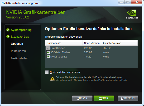

Ich habe meinen Alienware M15x auf Grund defekter SSD nach Ersatzlieferung dieser (nach 2 Wochen endlich erhalten) neu aufsetzen müssen. Soweit so gut. Das einzige Problem was ich nun habe ist, dass bei Installation des Nvidia Verde 285.62 WHQL der HD Audiotreiber nicht als Option angezeigt und auch nicht installiert wird. Somit habe ich über Display -Port / HDMI jedoch keine Audio - Ausgabe.
Bei meinem Ersatz Linux - Ubuntu 11.10 (installiert auf externer Platte) funktioniert die Audio - Ausgabe über Display - Port / HDMI mit properitären Treibern ohne Probleme.
Bisher getestet (jeweils Verde - WHQL):
285.62 - negativ (mit gemoddeter .inf ebenfalls negativ)
280.19 - negativ
275.33 - negativ
270.61 - negativ
267.76 - negativ
266.58 - negativ
260.99 - negativ
Vor Einbau der Ersatz - SSD hatte ich meinen M15x noch nicht am Flat - TV betrieben. Deswegen ist mir das bisher nicht wirklich aufgefallen.
System ist frisch aufgesetzt (also keine Treiberreste vorhanden), auf aktuellen Stand und alle erforderlichen Gerätetreiber sind installiert, Konfiguration siehe Signatur.
Gibt es eventuell eine Möglichkeit die HD Audio - Treiber manuell zu installieren?

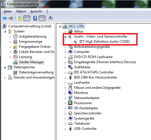

Im Gerätemanager wird der korrekte IDT Audio Driver angezeigt (siehe Screen). Soundkarte funktioniert bis auf die fehlende Ausgabe über Displayport / HDMI auch klaglos. Ich hänge auch mal eine Dxdiag.txt mit an. Vielleicht findet ja jemand einen Fehler.

Hm, der IDT ist doch nicht von Nvidia da müsste doch noch ein Gerät auftauchen, glaube ich zumindest. Also bei meinem Laptop gibt es beim Dell1564 den Onboard Sound und den Sound Teil von der Grafikkarte. Bei mir werden immer 2 Geräte angezeigt, keine Ahnung wieso du nur ein Gerät hast, vielleicht ist das bei Nvidia anders.
Genau das ist ja das Problem, die HD Audio - Komponente vom Nvidia - Treiber wird nicht installiert.

Nach Einbau meiner SSD habe ich gestern das System erst neu aufgesetzt. Und im Gerätemanger tauchte nur ein HD Audio Gerät auf.
Wo sollte das zweite auch herkommen, wenn der Grafikkartentreiber die HD Audio - Komponente zur HDMI - Ausgabe nicht installiert? Da beißt sich die Katze dann in den Schwanz und ich stehe wieder am Anfang. :rolleyes:

Und welche Schritte genau müsste ich dazu ausführen? Im Gerätemanager wird keine unbekannte Hardware angezeigt, welcher ich die HD Audiotreiber zuordnen könnte (Screen bereits 10 Posts weiter oben gepostet).
