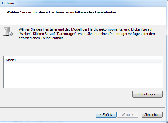

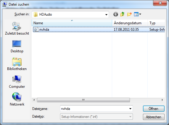

Wahrscheinlich sehe ich den Wald vor lauter Bäumen nicht, aber ich finde unter Windows 7 kein Systemprogramm um neue Hardware (wie z. B. bei WinXP) hinzuzufügen.
Ergänzung:
Habs gefunden - Im Gerätemanger Legacy - Hardware hinzufügen. Werds mal testen.
Funktioniert auch nicht. Nach manueller Auswahl der nvhda.inf wird im nächsten Dialogfeld kein Gerät angezeigt.

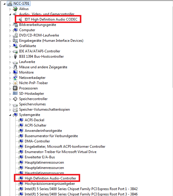

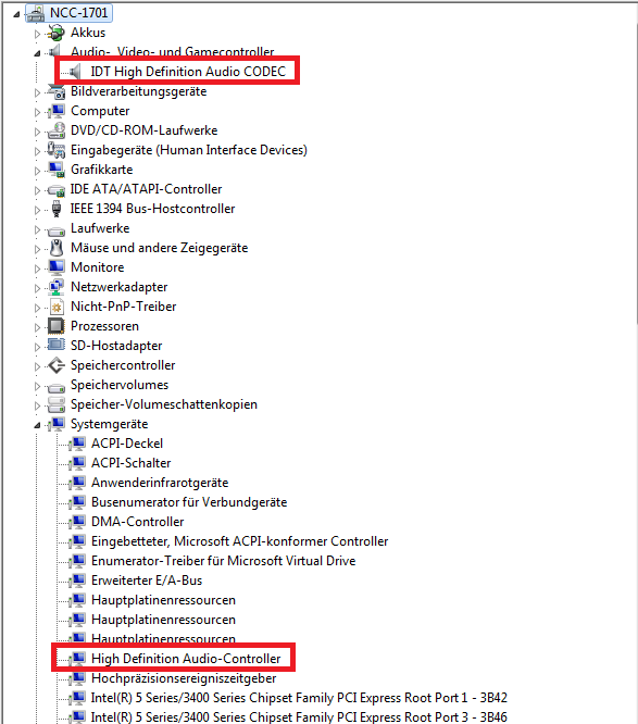

Sieh mal im Gerätemanager unter Systemgeräte nach ob sich dort nicht doch schon der Nvidia HD Audio Controller befindet. Habe hier keinen W7 Rechner mit Nvidia Komponenten um es nachzusehen.
Evtl lässt Du Dir auch mal die ausgeblendeten Geräte anzeigen.

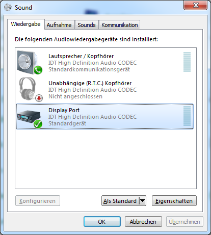

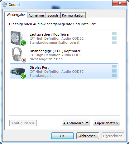

Es wird kein NVIDIA HD Audio - Controller gelistet. Habe mal einen Screen mit den markierten Audio - Geräten angefügt. In der Systemsteurung wird nur der IDT Audio Codec am Displaport angezeigt.

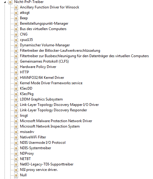

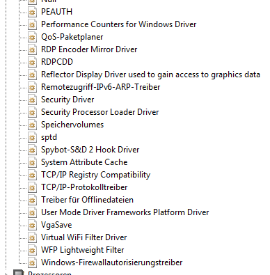

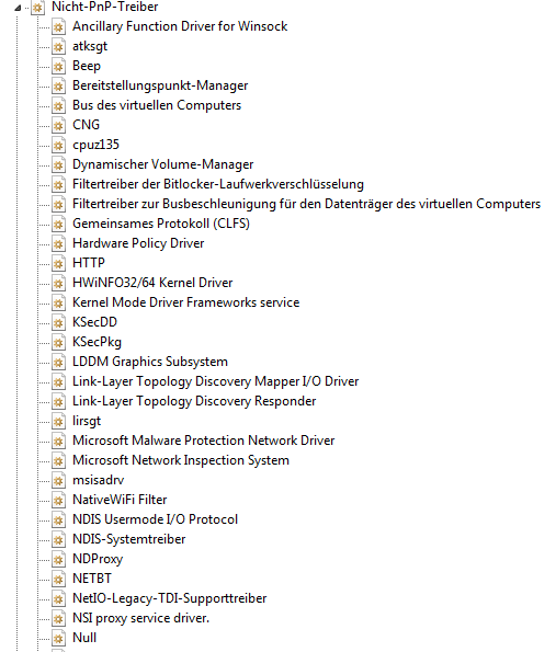

Dann stehn in den "Nicht P&P Treibern" wohl auch keine Infos?
.Net.treiber hast Du ja auch wohl drauf?
Zumindestens nichts was auf einen HD Audio - Treiber hindeutet (siehe Screens).
Wenn Du .NET Framework meinst, das ist installiert. Version 3.5 und 4.0 incl. aller Sicherheitsupdates.
