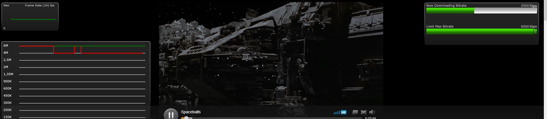

Ist die Hardwarebeschleunigung in silverlight aktiv?
Bricht die Frame rate ein oder hast du Probleme mit dem Stream an sich ?
Starte mal den Stream und öffne das Status Fenster, in den schwarzen bereich rechts oder links klicken und Shift+STRG+ALT+S.
Da solltest du sowas sehen.
