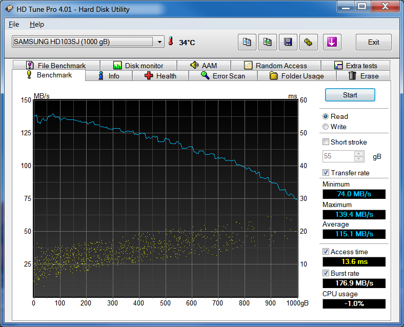

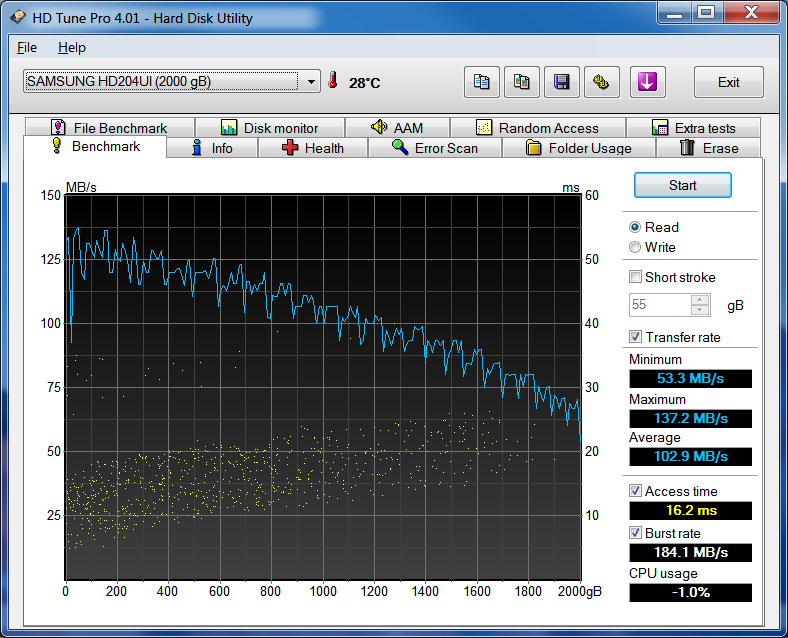

Die Datentransferrate finde ich für eine HDD, die mit nur 5400UPM dreht, erstaunlich hoch (hängt der HD101SJ mit ihren deutlich höheren 7200UPM kaum nach) Nur die Zugriffszeit ist etwas schlechter. Hier mal zwei HD Tune Screenshots von je einer dieser Platten (im Leer + Neuzustand gemessen, direkt nach der Formatierung) zum direkten Vergleich:
HD204UI:
HD103SJ:
Die Temerpatur in meinem Wechselrahmen fällt auch deutlich geringer aus, als bei der höhertourig drehenden HD103SJ, wie man auf dem Screen ebenfalls gut sehen kann (beide befanden sich im Wechselrahmen bei der Messung!)
Auffällig ist bei dieser neuen, aktuellen HD103SJ, dass sie im Gegensatz zu den älteren Exemplaren dieses Typs (ich habe davon insgesamt 5 Stück mit dieser Zusammen, wobei diese hier für einen anderen Rechner bestimmt ist) dass die maximale Transferrate etwas niedriger ausfällt als jene früherer Modelle (die alten, die ich besitze schaffen ~ 146 MB)
Kann es sein dass es bei Festplatten auch zu Serienstreuung kommt und diese daher alle etwas unterschiedlich hohe Transferraten liefern könnten? Oder könnte es an einem neueren FW-Update liegen (laut HD-Tune nutzt die HD103SJ die FW: 1AJ10001) dass die Platten scheinbar etwas langsamer geworden sind?
