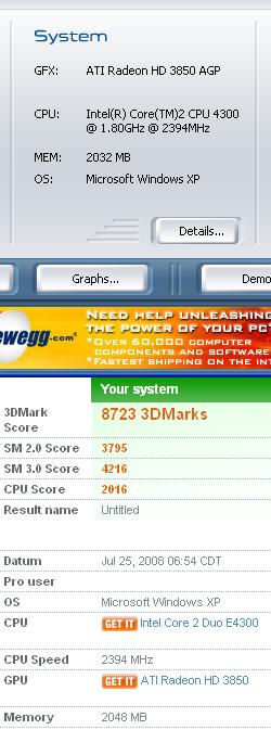

Hmm, wenn ich das so lese, dann glaub ich kaum das die CPU so stark limitiert das es hier zu Werten kommen kann die ich mit einer 3850er auf einem C2D 4300 @ 2400MHz FSB 1066 habe (hab auch um die 8600 Punkte im 3DMark06).
Irgendwo ist hier ein Flaschenhals, aber das es der CPU oder die Graka sein soll, halt ich für sehr unwahrscheinlich, zumindestens in dem Maße.

Ich kann dir mal kurz mein System nennen, ist auch alles relativ preiswert (war Vorraussetzung dafür :) ):
-C2D 4300 1800MHz @ 2400MHz,
-2x1GB RAM Aeneon DDR1,
-ASRock 865PE,
-befeuert von nem Shuttle SilentX Netzteil mit 250 Watt,
-diverse Laufwerke (insgesamt 4).
Läuft denn sonst alles bei dir, oder hast du noch irgendwo andere Prob mit der Grafik?
Salve
EDIT: 3DMark06 Screen
EDIT 2: Ups, der C2D 6400 hat ja nur 2,13 GHz. Trotzdem sollte der meiner Meinung nach mit einer ATI 4850 mehr bringen.
